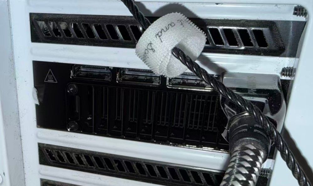

    2、硬件安装
    特殊的涡轮卡
    RTX PRO 5000是一个1.5槽散热+0.5槽输出接口的非标准显卡。接在普通的塔式机箱时,散热出口会被机箱pcie格栅挡掉一部分。同时,因为dp口靠上,所以dp口也是将将露出pcie挡板。于是,航空剪伺候,我去掉了一条pcie格栅。
    DP接口也略有遮挡,但综合考虑之后我还是决定保留上面的pcie格栅,否则因为去掉太多,显卡固定螺丝位置的刚性会有所下降。

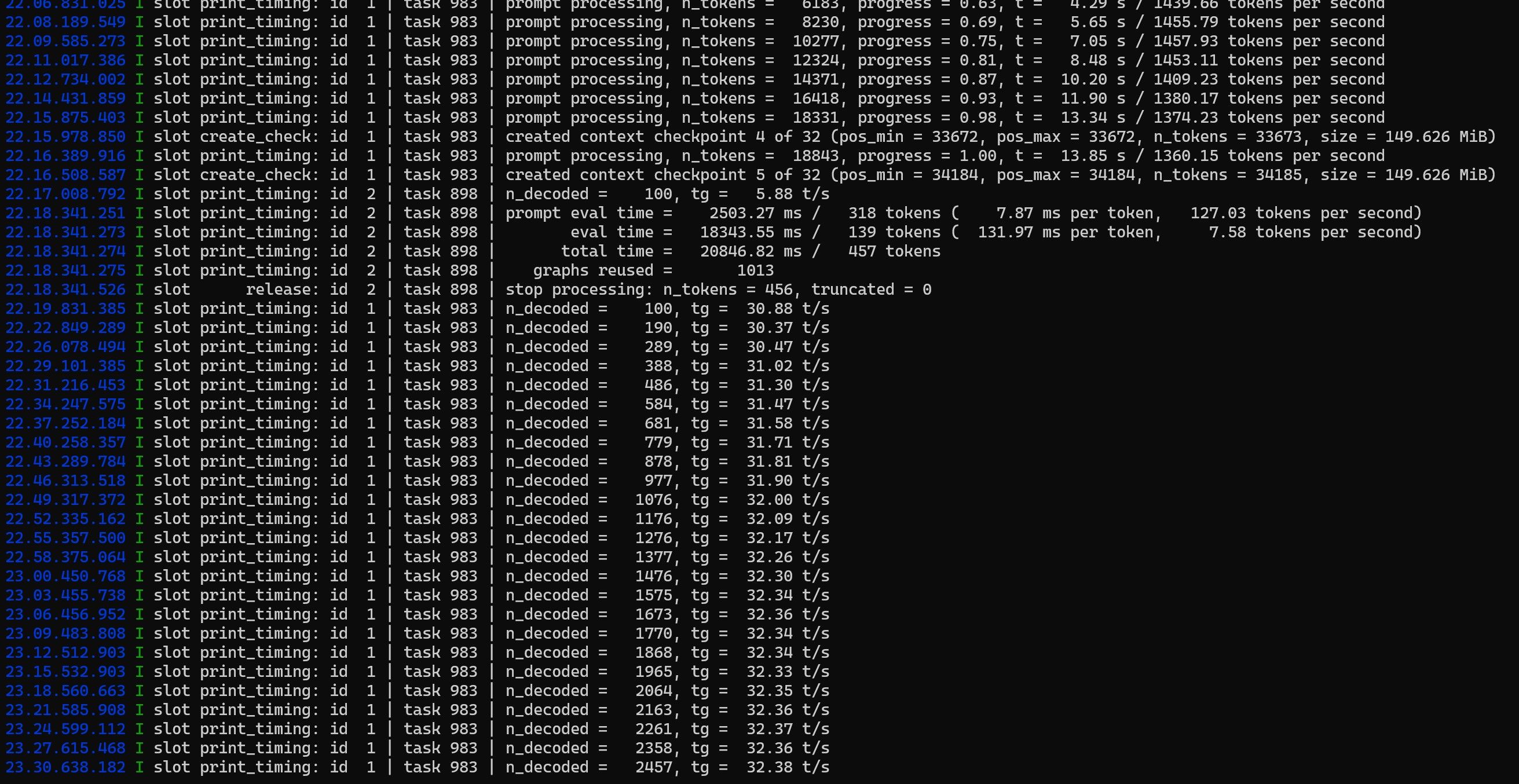

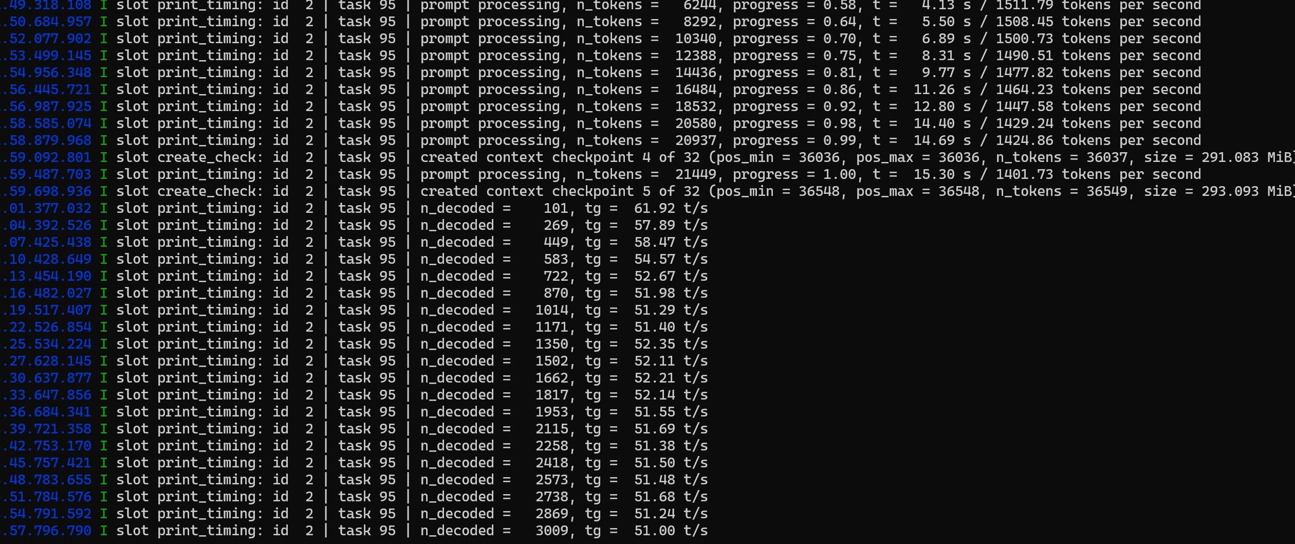

    综合芯片的算力和显存大小,qwen3.6-27B运行Q6应该是最佳的甜点区间。使用Claude Code进行实际相同的编程任务测速。
    启动参数:
    -m ~/.local/models/Qwen3.6-27B-Q6_K.gguf \
    --mmproj ~/.local/models/mmproj-BF16.gguf \
    -ngl 99 \
    --flash-attn on \
    --cache-type-k q8_0 \
    --cache-type-v q8_0 \
    -c 262144 \
    --port 8080 \
    --host 0.0.0.0 \
    --temp 0.6 \
    --top-p 0.95 \
    --repeat-penalty 1.05 \
    --spec-type draft-mtp \
    --spec-draft-n-max 2
    非MTP:prefill在1400t/s,decode速度在32t/s左右。
    MTP x2:prefill在1400t/s,decode在51t/s左右。
    注意:实际使用过程中,随着上下文的膨胀,速度会有所下降。以及并不是所有请求MTP都能够命中生效,总体命中概率大概60%。

      2、硬件安装
      特殊的涡轮卡

          @kop-wang
          27B Q6, 非MTP:prefill在1400t/s,decode速度在32t/s左右
          这个数据比我想象的要低一点儿, 我以为能跑到50.
          kop wangK 1 条回复 最后回复
            @kop-wang
            kop wangK 在线
            kop wangK 在线
            @Tony-Wang llama-bench是可以的,但是实战其实跑不出来这个数据。只能说llama-bench是性能上限。

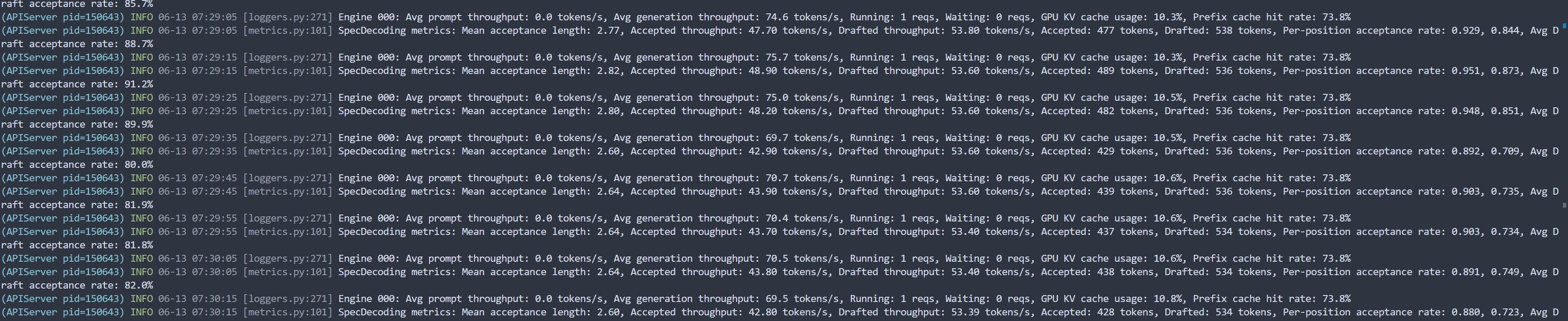

                @566656661 当然欢迎交流,以下是我的FP8参数,您可以看看是否有什么值得优化的
                ~/.local/venvs/vllm/bin/vllm serve ~/.local/models/Qwen3.6-27B-FP8 \
                  --port 8000 \
                  --max-model-len 262144 \
                  --gpu-memory-utilization 0.95 \
                  --kv-cache-dtype int8_per_token_head \
                  --reasoning-parser qwen3 \
                  --dtype auto \
                  --enable-auto-tool-choice \
                  --tool-call-parser qwen3_xml \
                  --served-model-name Qwen/Qwen3.6-27B

                  @kop-wang
                  不考慮坊間的nvfp4嘛? 這是blackwell架構的精髓, 模型權重至少會少個10%以上, 雖說特定任務benchmark下精度較低, 如果害怕精度損失的話可以繼續用其他坊間的fp8模型 (Qwen官方沒有坊間玩得花, 坊間其他不多不少都會有些性能或vram優化)
                  然後不是太懂要用int 8 token head, 這東東給30系用比較合適, 畢竟Ampere沒有fp8, 論精度跟性能fp8比較好吧
                  還有慣用的mtp跟用cu130 nightly (v 0.20, blackwell優化), cu129 latest (v 0.22)這些比較常規的

                    @566656661 感谢提点,我去尝试一下
