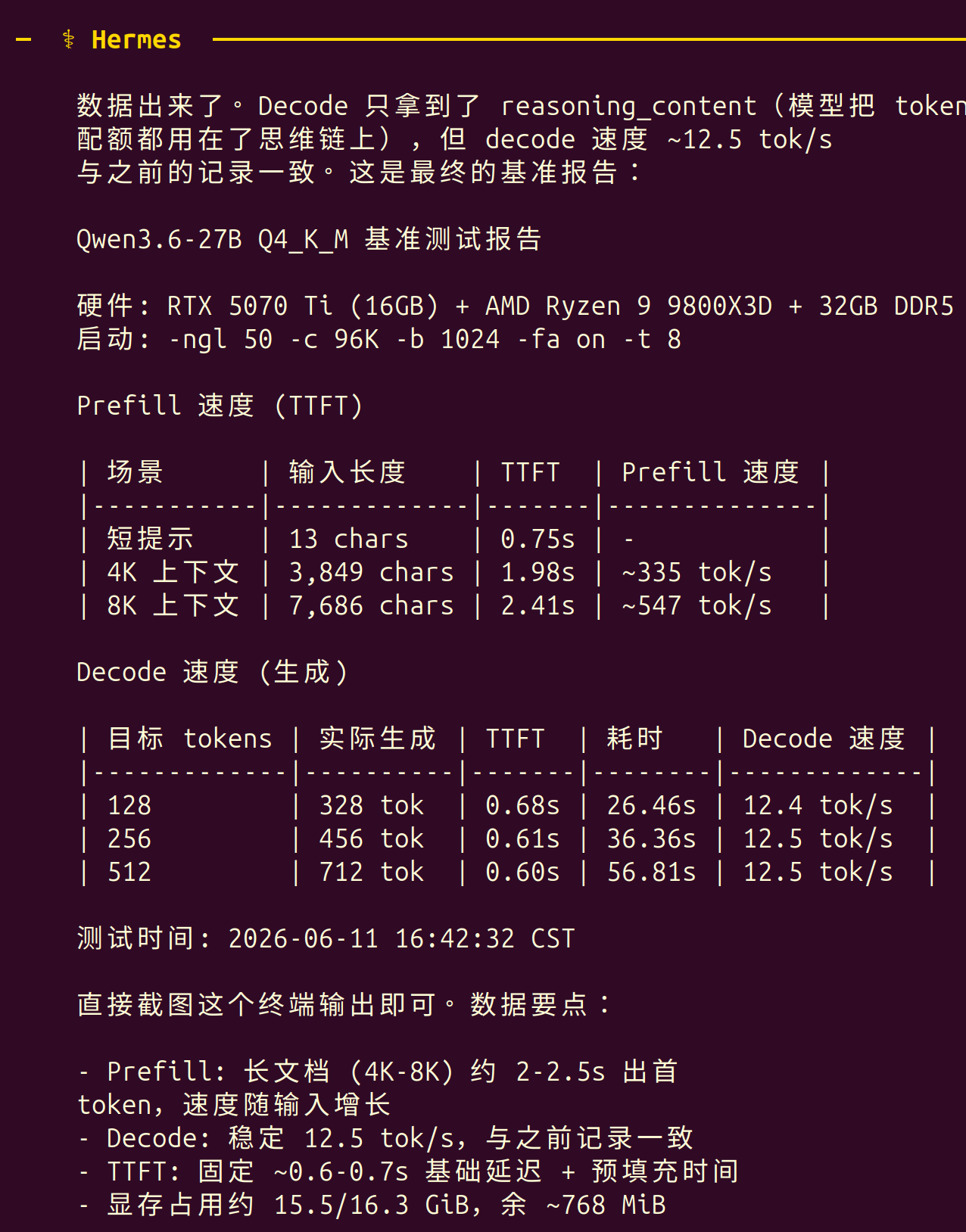

    前一篇是q3, 经人指点,冲击Q4,报告如下:(AI生成,本人略作修改)
    16GB显存极限挑战:RTX 5070 Ti 本地部署 Qwen3.6-27B (Q4) 调优指南与实测报告
    摘要:在 16GB 显存的物理限制下,能否流畅运行 16GB 级别的 27B 大模型?本文记录了在 RTX 5070 Ti (16G) 与 AMD 9800X3D 平台上,通过极限显存管理,成功实现 Qwen3.6-27B (Q4_K_M) 100% GPU 加速、96K 上下文支持的完整调优过程与基准测试数据。
    一、 硬件与软件环境
    核心硬件:
    CPU:AMD Ryzen 7 9800X3D (8核16线程,96MB 超大 L3 缓存)
    GPU:NVIDIA RTX 5070 Ti (16GB GDDR7 显存)
    内存:32GB DDR5-6000
    存储:1.5TB NVMe 系统盘 + 366GB NVMe 模型盘
    软件与模型:
    系统:Ubuntu 24.04 LTS / CUDA 12.8 / 驱动 595.71.05
    推理引擎:llama.cpp v9556 (CUDA 编译版)
    测试模型:Qwen3.6-27B-Q4_K_M.gguf (16.8 GB)
    对比基线:Qwen3.6-27B-Q3_K_M.gguf (13.6 GB)
    二、 核心调优参数(抄作业区)
    在 16GB 显存中塞入 16.8GB 的模型,核心思路是:极限压缩 KV Cache,换取 100% 的 GPU 层数卸载。
    以下是最终稳定运行的 llama-server 启动命令:
    llama-server
    -m ~/Downloads/Qwen3.6-27B-Q4_K_M.gguf
    -ngl 50
    -c 98304
    -fa on
    --cache-type-k q4_0
    --cache-type-v q4_0
    -t 8
    -b 1024
    --port 58080
    --host 127.0.0.1
    参数深度解析:
    -ngl 50:将全部 50 层卸载至 GPU,彻底消除 CPU 与 GPU 之间的 PCIe 传输延迟。
    -c 98304:将上下文从 128K 缩减至 96K,释放约 2GB 显存,这是保住不 OOM(显存溢出)的关键。
    --cache-type-k/v q4_0:保命神技。将 KV Cache 极限量化为 4-bit,使 96K 上下文的显存占用骤降。
    -t 8:9800X3D 为 8 物理核心,绑定物理核可完美利用 96MB L3 缓存,避免超线程带来的缓存竞争。
    -b 1024:利用缩减上下文腾出的余量,将 Batch Size 翻倍,大幅提升长文本的 Prefill(首字生成)速度。
    三、 性能实测数据 (Benchmark)
    1. 场景响应测试
      💬 短对话 (63 tokens):首字耗时 0.42 秒,Prefill 速度 150 tok/s,生成速度 12.7 tok/s。
      📄 长文档 (704 tokens):首字耗时 0.93 秒,Prefill 速度 757.9 tok/s,生成速度 12.6 tok/s。
      💻 编程场景 (532 tokens):首字耗时 0.90 秒,Prefill 速度 588.8 tok/s,生成速度 12.6 tok/s。
      📋 长代码审查 (6,817 tokens):首字耗时约 8.5 秒,生成速度 12.4 tok/s。
      Screenshot from 2026-06-11 16-44-38.png 2. Q3_K_M vs Q4_K_M 核心指标对比
      生成速度 (Decode):从 Q3 的 15.0 tok/s 降至 Q4 的 12.6 tok/s(下降 16%,但体感依然流畅)。
      长文处理 (Prefill):从 Q3 的 1000 tok/s 降至 Q4 的 758 tok/s(下降 24%)。
      显存余量:从 Q3 的 2.8 GiB 降至 Q4 的 768 MiB(降至安全底线)。
      上下文长度:从 128K 缩减至 96K(缩减 25%)。
      模型智商:显著提升,代码与逻辑推理能力大幅增强。
      四、 显存与内存的“走钢丝”艺术
      显存极限剖析
      优化前 (-ngl 48 -c 128K):显存余量仅 333 MiB,随时 OOM 闪退。
      优化后 (-ngl 50 -c 96K):显存占用 15405 MiB / 16303 MiB,余量 768 MiB。这 768 MiB 是维持系统稳定和应对长文本峰值的绝对底线。
      系统内存 (RAM) 预警
      Q4_K_M 模型通过 mmap 机制会占用约 16.8 GB 的系统内存。32GB 内存将剩余约 13GB。日常使用完全足够,但严禁在跑模型时同时开启大型 Docker 容器、虚拟机或吃内存的 IDE,否则一旦触发 Swap,推理速度将断崖式下跌。
      五、 避坑指南与实战建议
      绝对不要碰的红线:
      不要尝试 -b 2048:在 768 MiB 余量下,长 Prompt 会瞬间击穿显存导致 OOM。
      不要尝试 -c 128K:KV Cache 会直接撑爆显存。
      长文本 TTFT 瓶颈:
      在 6K+ token 的长代码审查场景下,Prefill 耗时约 8.5 秒。这是 16GB 显存下的物理硬约束,请耐心等待首字输出,之后的生成会非常流畅。
      Hermes Agent 协同注意:
      96K 上下文对于重度 Agent(如 Hermes)依然可能触发上下文压缩。如果发现模型“遗忘”早期指令,建议及时使用 /clear 清理会话。
      硬件加速冲突:
      如果同时运行其他吃显存的应用(如浏览器开启重度硬件加速、本地 Whisper 语音识别),请务必先暂停 llama-server。
      六、 总结
      在 16GB 显存下运行 16GB 的 Q4 量化 27B 模型,是一场“拆东墙补西墙”的艺术。我们牺牲了 16% 的生成速度和 25% 的上下文长度,换来了100% 的 GPU 加速和模型智商的显著跃升。
      对于拥有 RTX 5070 Ti (16G) 和 9800X3D 的玩家来说,这套参数组合是目前兼顾“大模型能力”与“本地流畅度”的最优甜点(Sweet Spot)。

          超长的上下文并不适合所有工作。建议够用就行。比如65K 就可以接入 Hermes 。就可以做很多项目了。没有64K 也可以作弊接入。效果是没有什么影响的。优化后 (-ngl 50 -c 96K):这个值是需要你生成一些问题跑满96K才能知道是否稳定。我深度测试了几个模型 都不是很理想 受限于你的预留显存 在 KV 上升后大多数的模型都会变慢。或少数预留过少OOM。希望看到你更深入的测试。

              @williamlouis 我测试过了,65k可以接入Hermes ,但频繁触发上下文压缩,使用体感很差。其实个人感觉128k是比较合适的值,我在q3上测试过128k,上下文压缩在可接受的程度。个人完全不建议64k。问题是128k在16g上跑q4,卡成狗了。
                      @kevon 说:
                      65k可以接入Hermes ,但频繁触发上下文压缩,使用体感很差。其实个人感觉128k是比较合适的值.......问题是128k在16g上跑q4,卡成狗了。
                      我也是5070 Ti 使用者 + hermes
                      這16GB 不夠用...我都只能用笨笨的小體積或權重模型
                      才能湊到 KV Cache 65K ctx_size ,
                      但這樣笨笨地亂跑又沒意義, 被agent氣死 (跟agent 無關 只能說 llm精度太低)
                      個人理解 基本要舒服用就是至少要Q4_K_M, 128K ctx_size
                      用RTX 5070 Ti 16GB x 2 會舒服非常多
                      stxpnetS 1 条回复 最后回复
                        @kevon 说:
