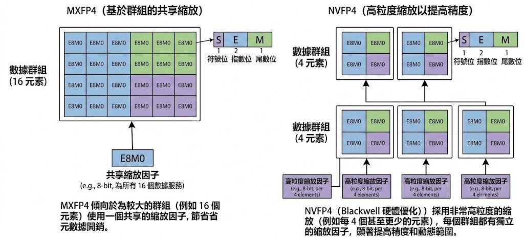

        4 bit只是單純指壓縮大小, 然後INT4指是這個壓縮4 bit的方式, 它是用integer裝載這4 bit, 而不是floating point, 理論上,它可以用MXFP4跟NVFP4來裝載這4 bit, 精度損失會比單純用INT4少, 但NVFP4屬於Blackwell架構專用, 其他卡則只能使用MXFP4, 老黃聲稱MXFP4精度會比NVFP4少, 不過目前也算是聲稱吧
        INT4示意圖:
        57c576f2-7dfa-4d69-b27c-5f447f2ac6bb-image.jpeg 紅色是符號位, 藍色則是指數位
        MXFP4跟NVFP4示意圖:

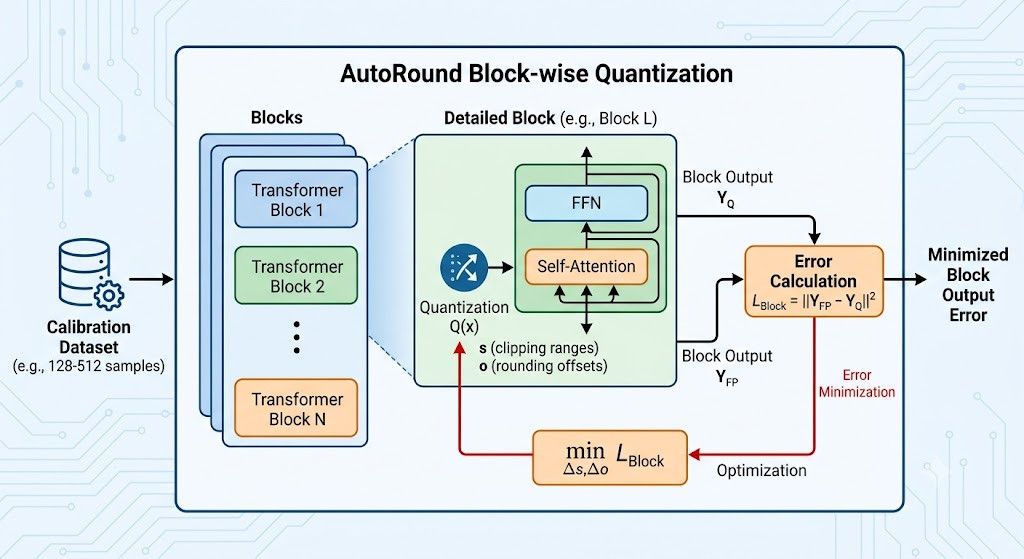

                    模型權重(優化後的?)量化方式: Autoround
                    來到一個可能是最多硬件都適配的量化方式了, Intel在2025年4月推出了一個名爲AutoRound的僅權重訓練後量化技術 (PTQ), 可以當成是上一篇有關AWQ跟GPTQ的衍生, 所以想要瞭解這個之前就需要搞清楚AWQ跟GPTQ的基礎概念
                    儘管上一篇説過AWQ跟GPTQ的4 Bit可以使用其他不同方式 (MXFP4或NVFP4) 來表現, 但是目前大部分流行模型引擎内核都是在使用 awq_marlin (Ampere跟Hopper架構都是), 因此這篇也會以INT4作爲基礎
                    AWQ跟GPTQ在量化後就會進行低精度壓縮, AWQ會使用大量的INT4去先壓縮重要的權重, GPTQ則會直接把重要權重直接變成INT4, 然後在後面未量化的權重去進行補償
                    在這個壓縮過程的 最後 就是使用近約數 (Round-to-Nearest, RTN), 最簡單理解就是四捨五入
                    然後Intel就是在這裏下了功夫, 使用了一個名叫符號梯度下降的技術 (Signed Gradient Descent, SignSGD), 透過反覆測試與學習, 找出捨入 (Round) 權重的絕對最佳方式,以及保存 (Clip, 也叫截斷) 權重範圍的最佳位置
                    流程就是這樣:
                    普通的AWQ / GPTQ基本上量化+壓縮後就直接推到HF用了
                    Autoround透過引入一個小型的校準資料集 (約128到512個樣本) 到模型中, 讓模型檢視由壓縮所引起的區塊層級 (Block-wise) 的輸出誤差, 通過稍微調整捨入偏移量 (rounding offsets) 與保存範圍 (clipping ranges), 務求達到最低誤差
                    Autoround自己也支持混合Bit, 比較不重要的權重可以用少點Bit (1到2), 重要的話可以拉滿4個Bit

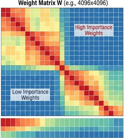

                    一個簡單的分佈圖, 然後壓縮後(下圖)會發現其實一個模型重要權重不會太多
                    在輸出層(lm-head), 通常的量化方式都會保留最高精度 (FP16/FP32), Autoround也順道一并把這個壓縮了 (雖然我覺得應該不會有太大影響就是了)
                    正是以上的特點集合, Autoround在低Bit的情況下表現很出色, 很適合用在受限於INT4跟INT8的硬件 (尤其在Turing跟Ampere)

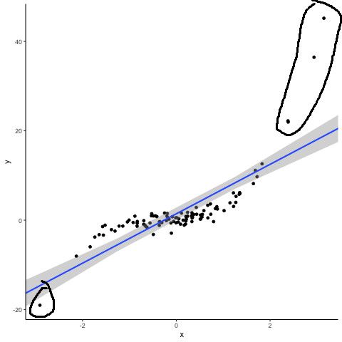

                      模型激活量化方式: SmoothQuant
                      正如之前的文章所說, 目前大部分模型都是W4A16 / W8A16, 自然就有專家會去探討激活參數中的16Bit (無論是FP16還是BF16) 是否能量化
                      但是他們遇到的問題則是: 量化激活比量化權重參數難
                      權重量化相對容易是因為分佈平坦且均勻, 然而當大型語言模型的參數規模突破 67 億時,其激活值基本上會出現Outliers (系統性離群值), 則該數值趨近無限大或者無限小 , 比大部分的數值高出不少的倍數
                      就是這些圈起來的東西, 雖然這個圖只有寥寥數個, 但是試想一下這個情況套用在DeepSeek 或者 GLM上那恐怖的參數量, 就算單純拿個1%分分鐘也比目前最好的小開源模型 (27B / 31B)大
                      而強行將這些極端離群值壓縮進小整數網格 (INT8 / INT4)的話, 量化範圍必須拉得非常寬, 導致所有正常的較小激活值被壓縮至趨近於零, 進而嚴重摧毀模型的準確度
                      不能輕易動激活參數的位置的話, 專家們就把想法從 單純壓縮激活參數 轉移到 將量化的難度從「激活值」轉移至「權重」 :
                      1. 縮小包含離群值的問題激活通道的數值
                      2. 以完全相同的比例放大模型權重中對應通道的數值, 以維持底層數學運算的一致 (Scale Up跟 Scale down的運算)
                      透過引入一個叫 遷移強度 (migration strength) 的超參數 (hyperparameter) 來平衡量化難度, 確保權重與激活值都不會過於極端
                      SmoothQuant 是可以成功將激活值同時壓縮到W8A8 (論文中則是使用INT8), 讓硬體得以使用 INT8 * INT8 矩陣乘法, 相較當初的FP16能帶來高達 1.56 倍的加速比並使記憶體佔用量減半, 且幾乎完全不會損耗模型智能
                      SmoothQuant本身并不會針對權重本身進行任何更改, 本意在於調整權重在激活時候的通道數量跟方式
