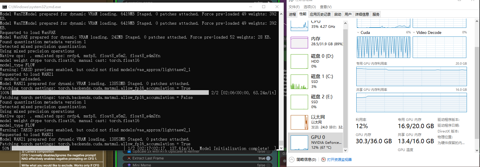

    图片是使用fp8 SafeTenso模型,480P,16帧,8秒视频的硬件占用情况。可以看到,基本上榨干了32g DRAM+20g vRAM,而且由于显存不足,已经开始占用共享显存了。5秒视频用了288秒生成,8秒视频用了580s。
    也就是说,需要32gb的VRAM才能比较好的应付fp8 SafeTenso模型带来的压力。gguf还没测,但是也省不了太多的,肯定还是超过20gb。
    不过好消息是,即使使用了fp8 SafeTenso模型,也没有出些写入虚拟内存(写硬盘)的情况。只要不写硬盘,实际上也算不上多慢,我认为可以忍受。

      生成耗时主要浪费在了装载卸载模型文件上了,4步计算的耗时是正常的,没有使用sageattention
        Wan的效果是比LTX更好的,但是做动画我建议还是吃透LTX2.3,阿里的开源不彻底,遮遮掩掩,LTX的画质能满足绝大多数需求,动画吃的是整体质量,画质仅仅是其中一个很小的方面。我反而觉得wan只适合搞数字人。
