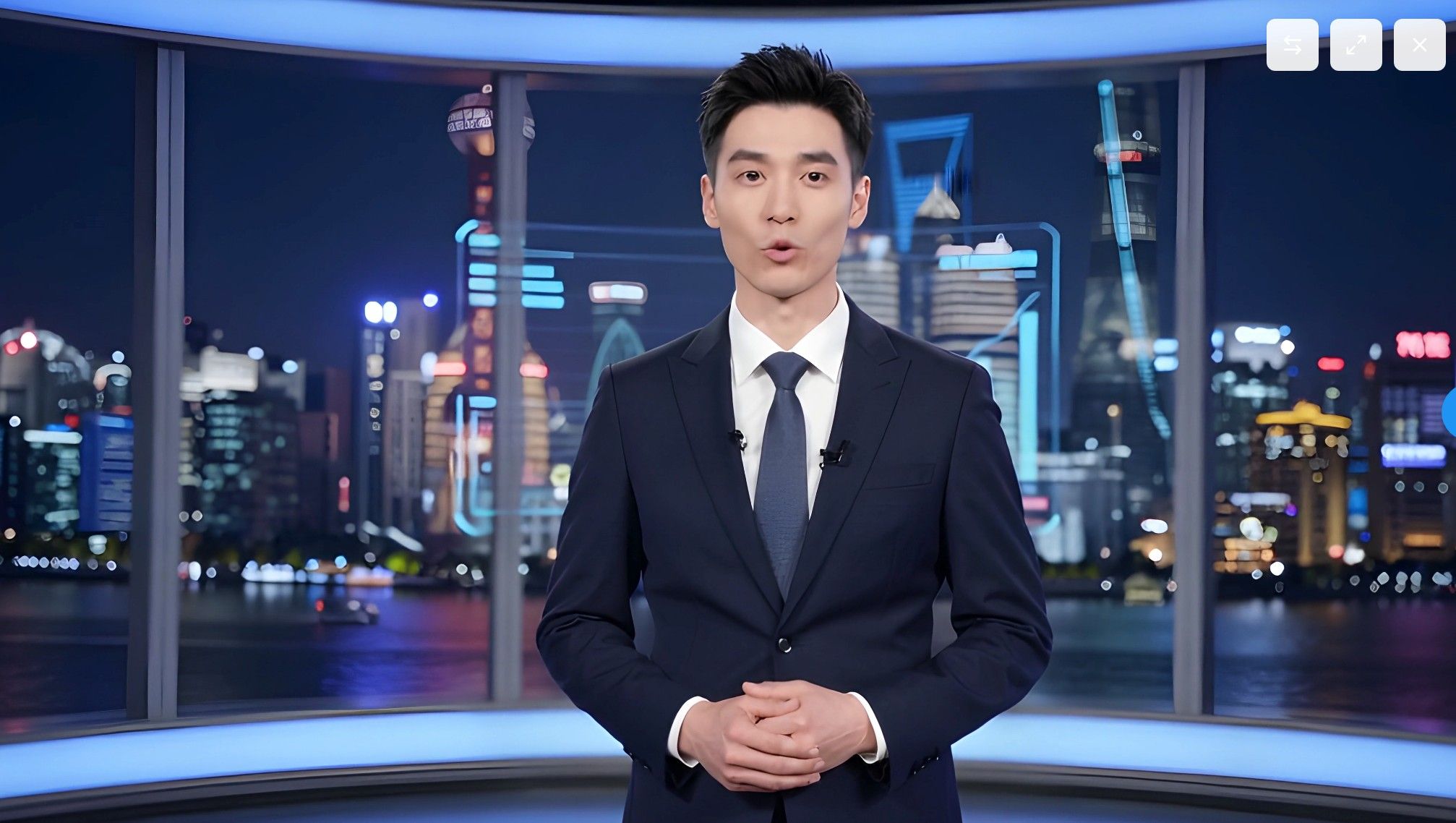

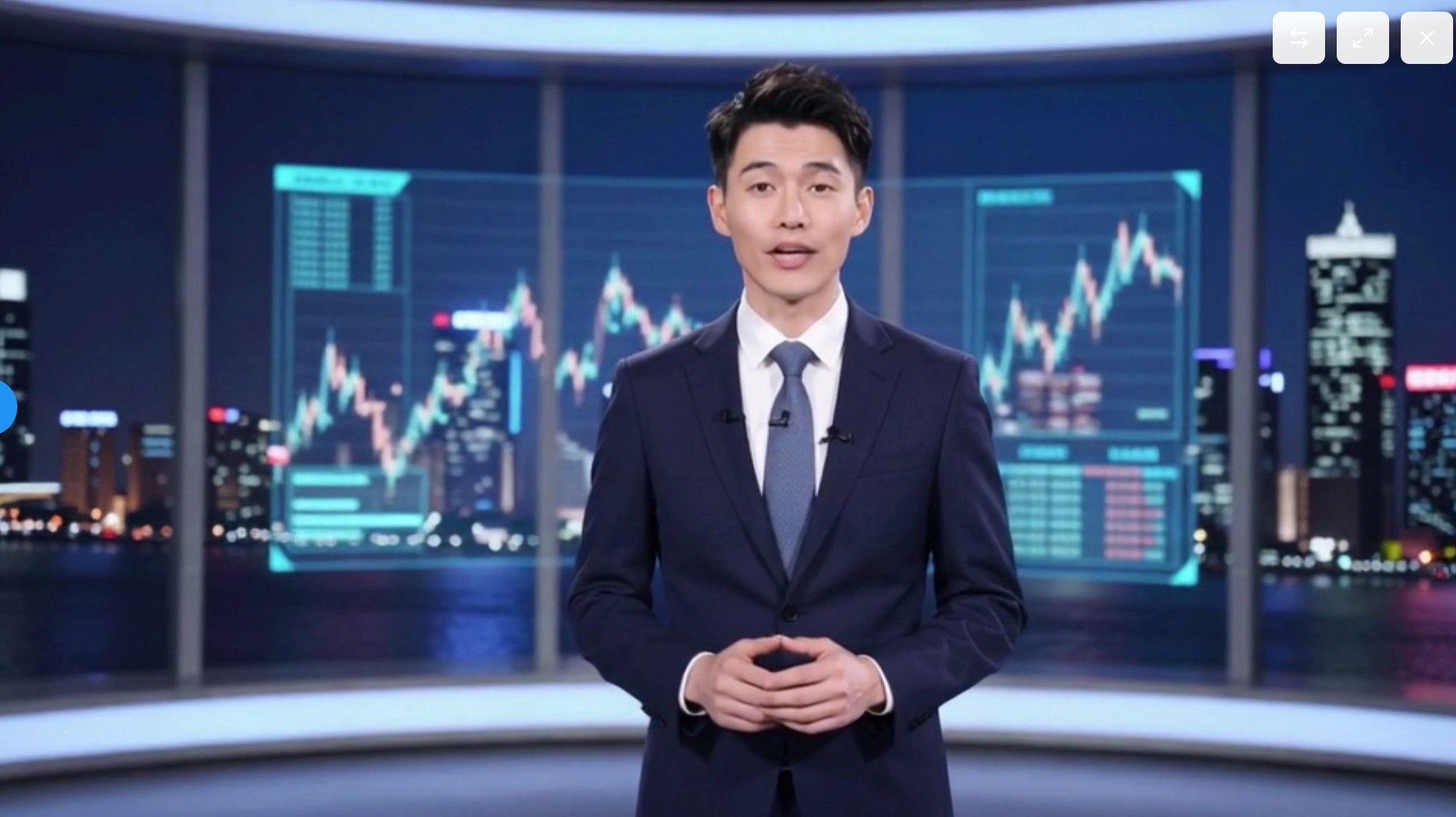

    放大前
    放大后
    视频确实清晰放大许多,但是人物已经走样了,跟之前的图片放大一样,图片可以通过多次两倍放大,实现相对的保真,直接4倍基本还是延续走样的效果。不推荐。

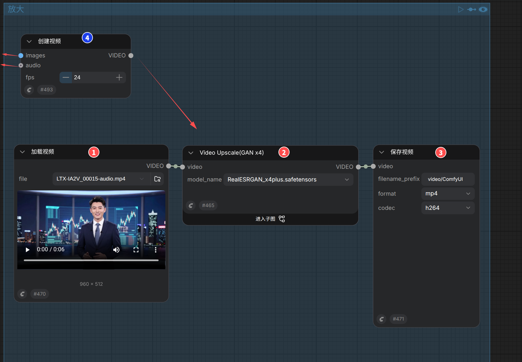

    工作流节点,1——2——3是正常的手动放大,如果需要加入前面的工作流,就接4——2——3,

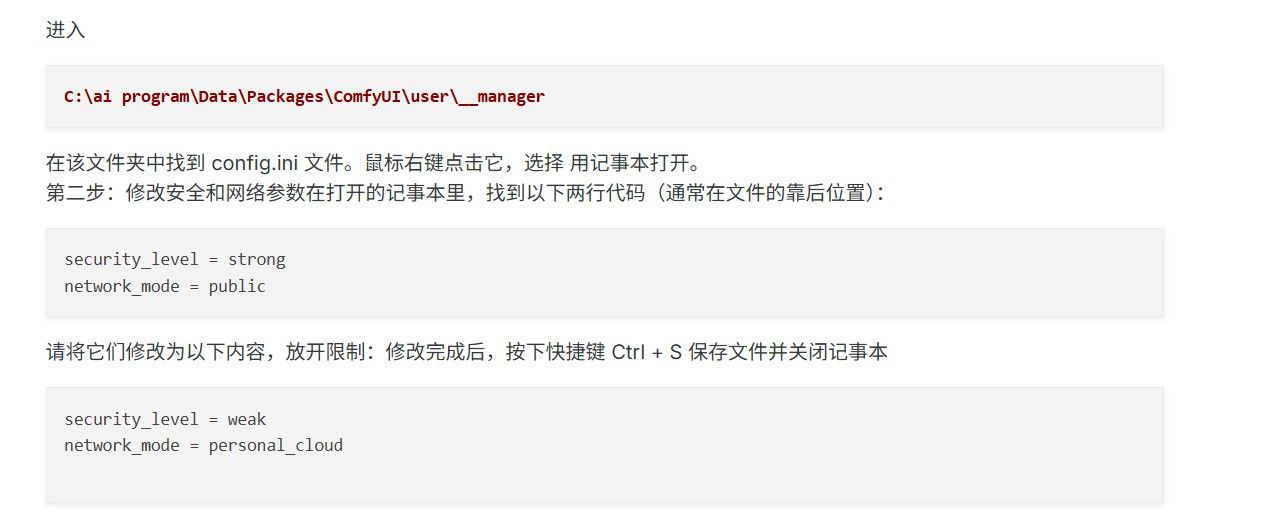

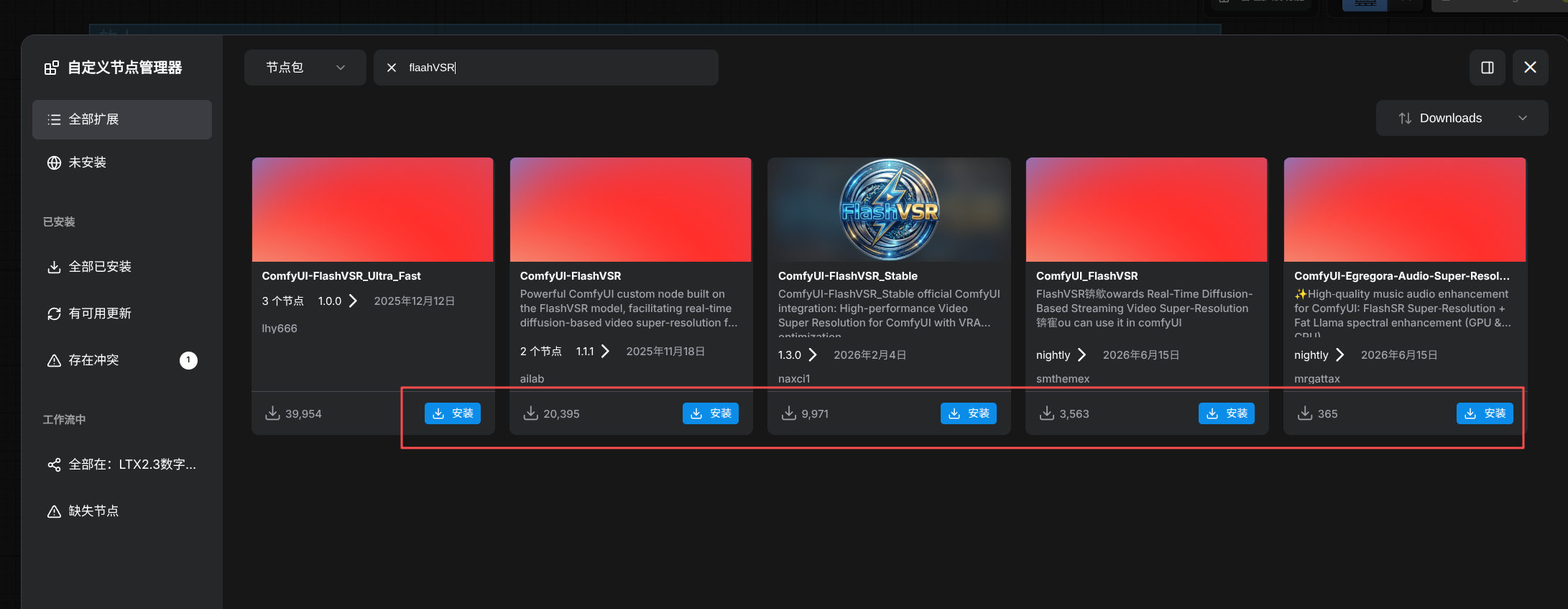

        为什么为不照着视频去做呢?所有相关插件装不上,到节点去直接git到本地也没有用,估计还需要等官方发现问题再优化才能使用。
          哥,这不挺好的吗?你就是付出了4倍的时间而已,时间还值钱吗?完看放大效果虽然比起原生差,但是提升明显,有些不能做的视频,现在能做了。你睡觉的时候挂上去,起来就多了一个高清视频,挺好的啊。
          插件装不上,这个我们看不到日志,你试试看刘悦的工作流,就是复制json文件和模型,自定义节点过去,装不上复制错误日志过来。我这边测试过单人的,可以装好跑起来,而且我是批量跑的。
