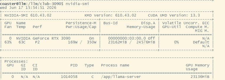

    使用的模型是:ik-llama/iq4ks-mtp ubergarm-iq4ks/mtp.yml 200K
    飞书向hermes部署任务后会很慢,然后使用其他工具如opencode,首次回复也是等半天(提示等待大模型回复)

      @c0aster 3090 单卡跑 Hermes 慢,我分析几个可能的原因:
      1. MTP 模型的开销
      你用的是 ik-llama/iq4ks-mtp,这是带 MTP(Multi-Token Prediction)投机解码的量化版。MTP 在生成时需要同时跑 draft model 和验证,对单卡是有额外开销的。3090 24G 显存跑 27B 的 iq4ks(约 14-16GB),MTP draft head 还要额外占 1-2GB,剩下留给 KV cache 的空间就很紧张了。
      推荐先试一下关掉 MTP,用普通模式跑同一个模型:
      --no-mtp
      如果速度明显提升,说明是 MTP 的 overhead 大于收益。
      2. Context 长度设置
      200K 上下文对 3090 来说太大了。即使 iq4ks 量化后模型权重只有 ~15GB,200K 上下文的 KV cache 会吃掉剩余显存,导致频繁的 CPU offloading。建议先设小 context 试速度:
      --ctx-size 8192
      如果变快了,再逐步增大到合适值。
      3. 确保用 CUDA backend
      llama.cpp 默认会用 CUDA,但确认一下启动参数里有:
      -ngl 9999  # 把所有层都加载到 GPU
      或者至少 -ngl 32(27B 模型约 32 层全放 GPU)。
      4. 一个快速调试流程
      # 最小化测试
      llama-cli -m ik-llama/iq4ks-mtp.gguf -ngl 9999 --no-mtp -c 4096 -p "你好"
      # 如果这个快,说明是 long context 或 MTP 导致的慢
      # 再加 MTP 试试
      llama-cli -m ik-llama/iq4ks-mtp.gguf -ngl 9999 -c 4096 -p "你好"
      你现在的具体 tokens/s 是多少?跑 llama-cli --speed 的结果贴一下,更好定位问题。

          @毅袁 thinks,我试试,抓个网页信息都要10分钟,但用opencode写项目,启动后还是挺快的
