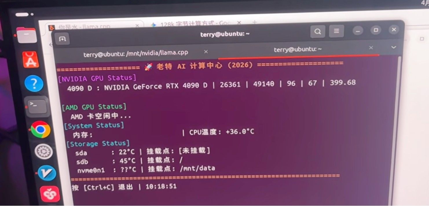

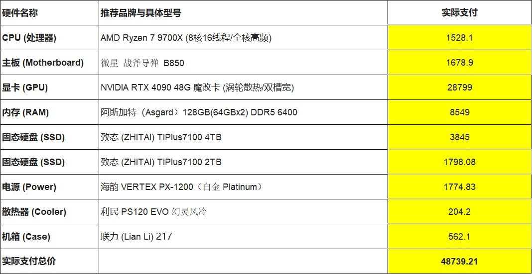

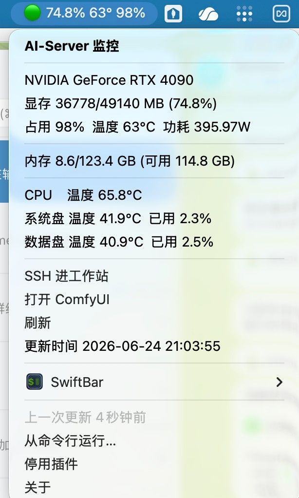

                    机器装好了,跟大家汇报下:
                    噪音:1.低载的情况下,机箱风扇的声音已经改过了涡轮卡的声音了。
                    2.昨天在用老特发帖的linux显卡测试脚本,用claude code改了下,跑满载时,就跟烧开水的声音差不多了。
                    配置:都是用gemini和chatgpt互相问,然后把京东的价格给他俩,选出来的。
                    显卡的功耗墙设置为了400W
                    benton yiB 1 条回复 最后回复

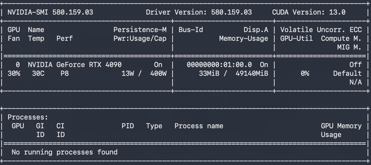

                      是的,看了你的视频,迅速整了一台。本来想是在现有的机器上升级显卡、换电源,但是看了论坛的某个帖子的启发,就重新整了一台新机器,就把它作为后台的工作站了,现在通过macmini SSH来连接。
                      目前正跟着你的视频,一步步配置好这台工作站。
                      你之前视频里提到,显卡驱动:570.211.01 CUDA 版本:12.80,目前我的是9d7b1ab8-4af9-4de2-bb57-fba6a9f66c98-image.jpeg
                      chatgpt和gemini都说让我先不要跟你的版本对齐,你的看法呢?

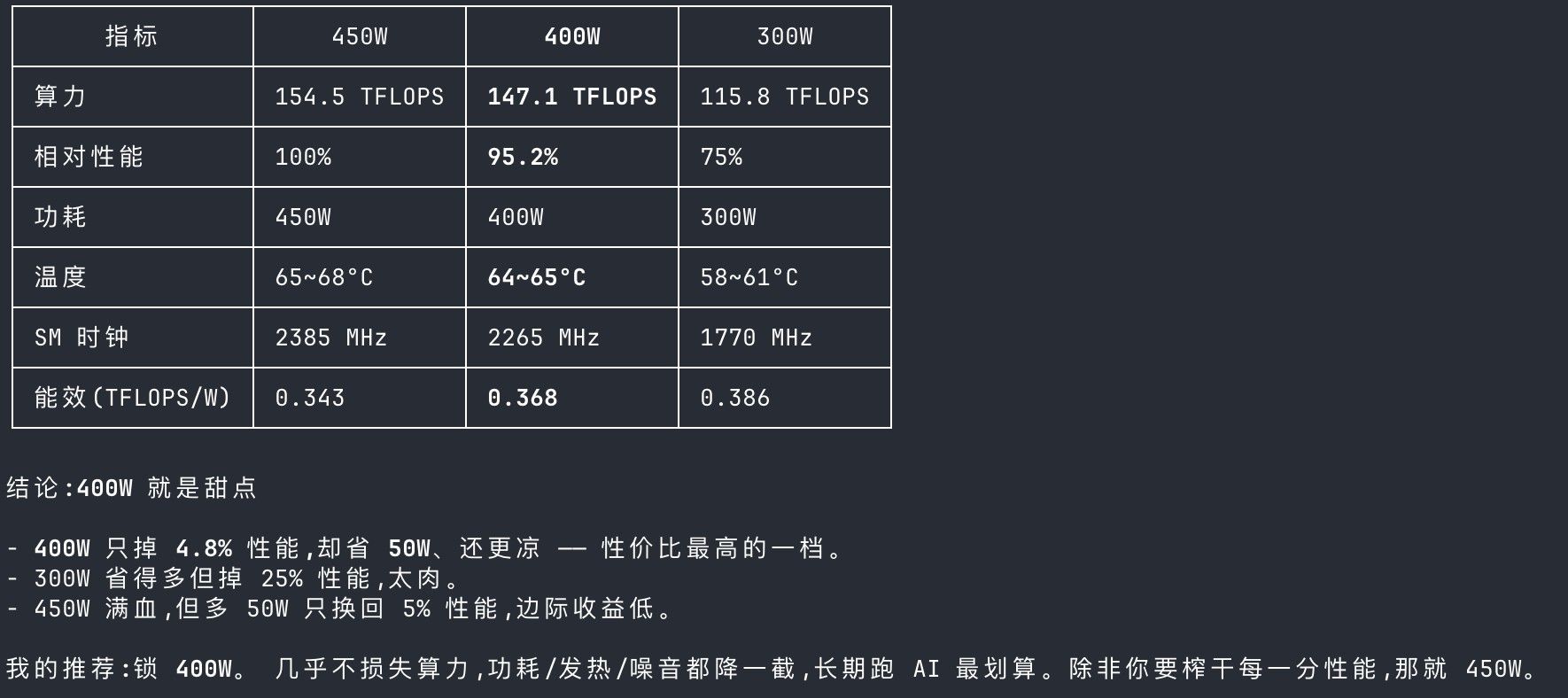

                                @David-Dec 我的4090甜点功率350w,甜点+在380w。升到400会从曲线开始下坠
                                David DecD 1 条回复 最后回复

                                          David-Dec 老弟,我之前是显卡坏了,显存虚焊,它在老驱动下问题不大,新驱动容易死机,现在换了卡,没啥问题了。13.0没问题,效率比12.8要好点。
