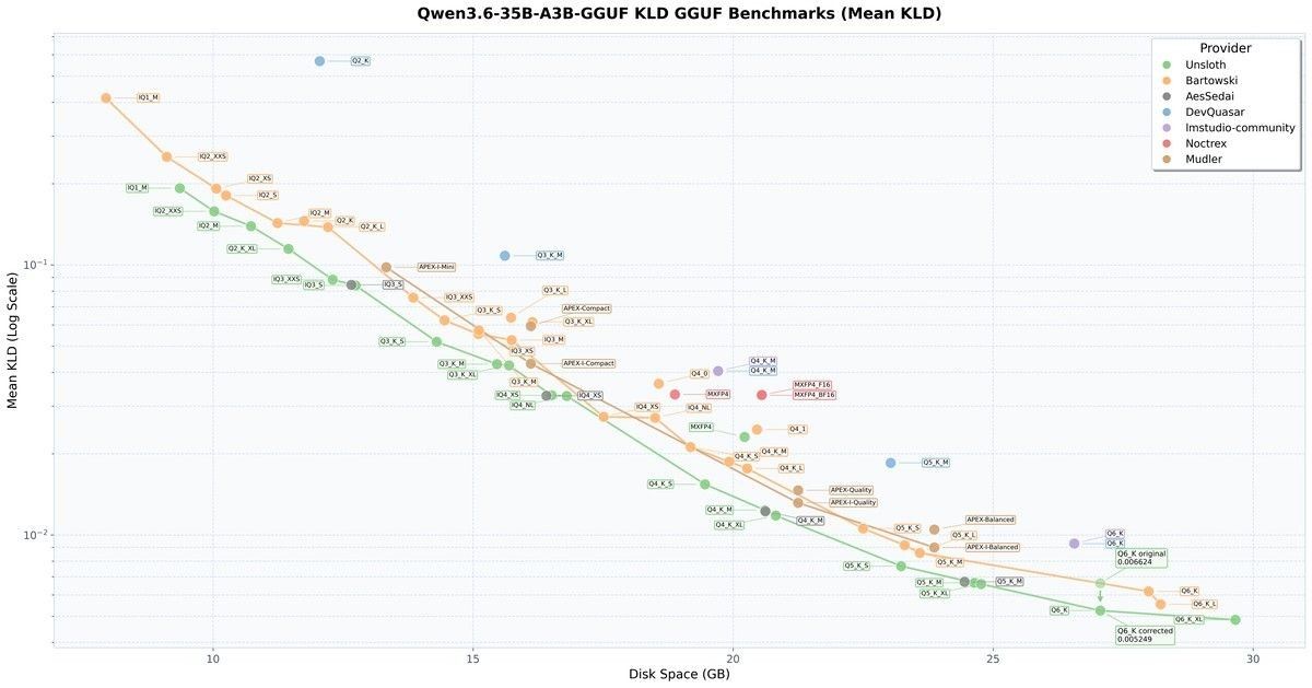

          @Gavin2024 大致是这样的,认真来说是精度的区别,一个是4bit精度,一个是8bit精度。而且严格来说,他不是“损失”,他是和全量模型之间的“区别”。这个“区别”是中性词汇,只不过我们更讨厌不稳定,所以把他理解为损失。
          至于说这个“区别”,也就是KL散度,可以看下图:
