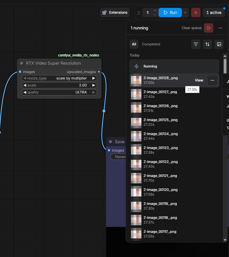

                    @exe127
                    我的电脑是双卡 3060 12gb & 5060ti 16gb, 64gb ddr4, 双2tb nvme,
                    3060 12gb 专门用来生成 1024 x 1024 图片,30s 一张图片
                    写文章,我有开始用一个专门写文章的模型,5060ti 速度是 18t/s:
                    gemma-4-ortenzya-the-creative-wordsmith-31b-it-uncensored-heretic-nvfp4
                    gemma-4-Ortenzya-The-Creative-Wordsmith-31B
                    是一款基于 Google Gemma 4 (310亿参数) 深度定制的开源大语言模型。
                    它主要用于创意写作、角色扮演(RP)和语言翻译。
                    该模型的特点包括:去审查化(Uncensored): 移除了大部分原版模型中的内置限制,
                    以提供更自由、连贯的文学和对话创作。
                    多模态支持: 保留了 Gemma 4 的原生视觉处理能力,允许结合图片进行分析或创作。
                    特定微调: 优化了叙事细节与语言自然度,能够生成更具想象力、更具沉浸感的文本。
