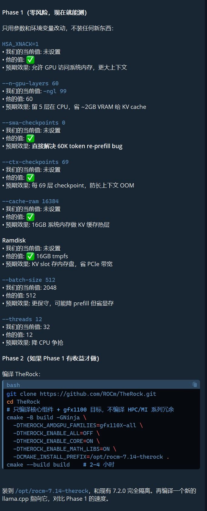

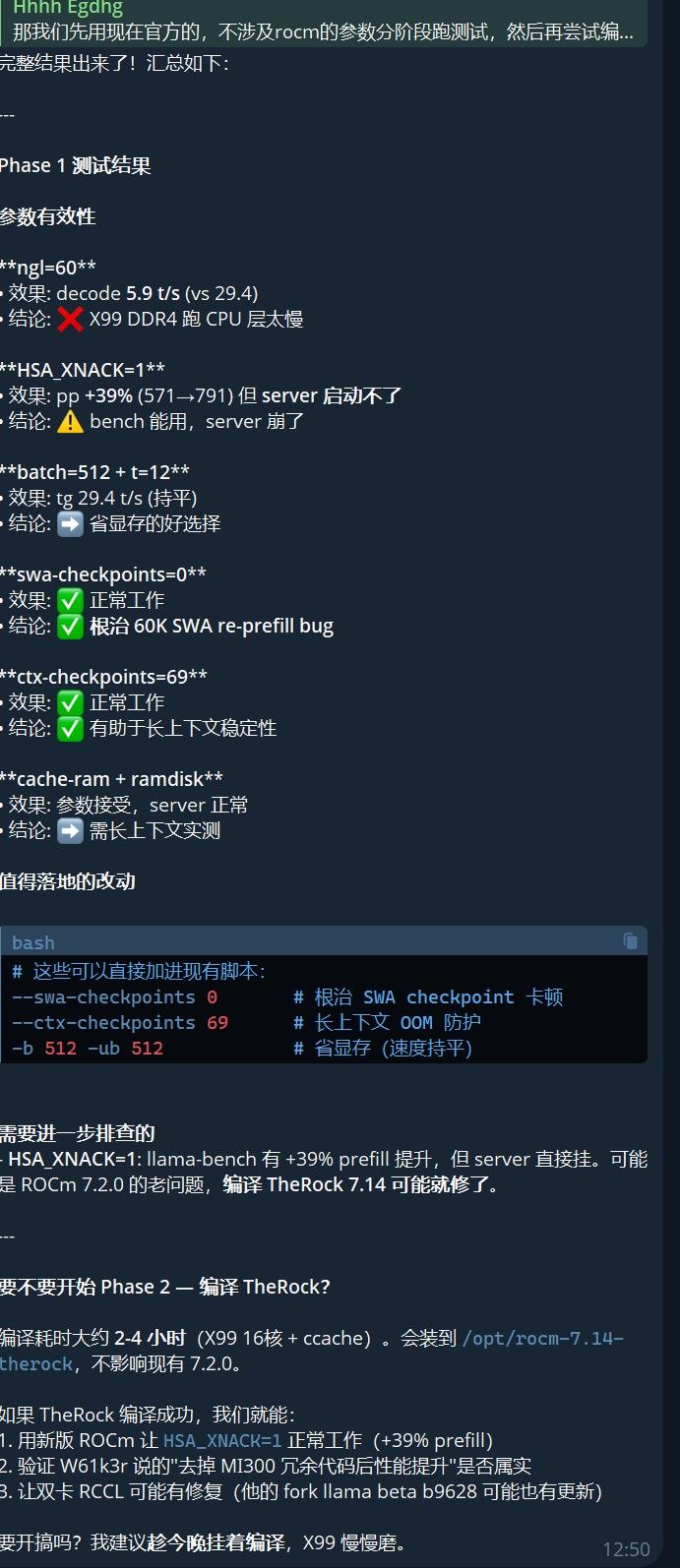

    之前看到 Reddit 用户 W61k3r 提到从源码编译 ROCm(TheRock 分支)后,HSA_XNACK=1 能带来性能提升。我们在 ROCm 7.2.0 上试过 HSA_XNACK=1——llama-bench 确实有 +39% prefill,但 llama-server 直接崩溃。
    想想也合理,HSA_XNACK=1(XNACK = eXception on Non-ACKnowledged page)是 ROCm 5.x 时代为 MI200 引入的 SVM 页错误处理特性,7.2 的时候可能还不稳定。所以要试就得升级(升级?降级好不好) ROCm。

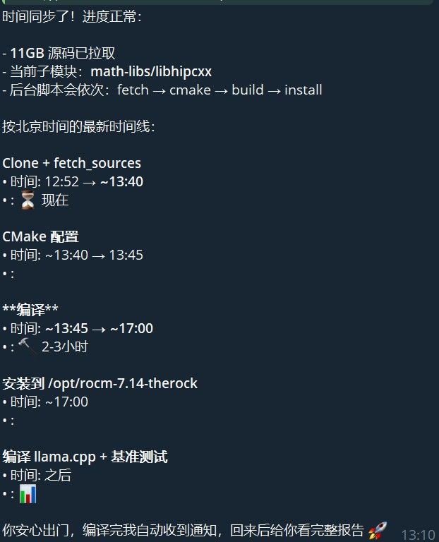

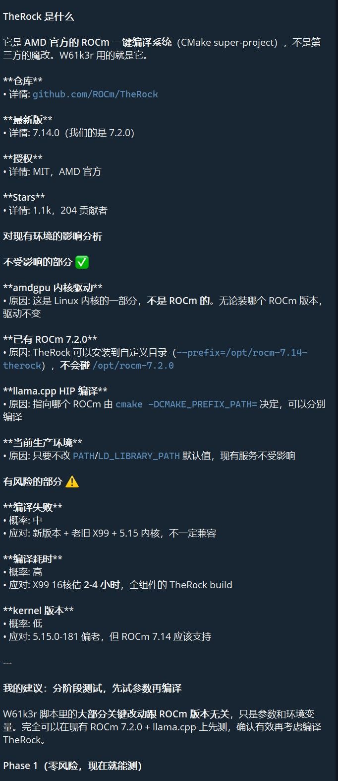

    编译 TheRock
    AMD 官方把源码 ROCm 叫 TheRock(rocm/therock 分支),不走 .deb 或 .run 安装。
    # 核心命令:只编 gfx1100(7900 XTX),关掉 MI300 / HPC 冗余
    cmake -DCMAKE_INSTALL_PREFIX=/opt/rocm-7.14-therock \
          -DAMDGPU_TARGETS=gfx1100 \
          -DROCSTATION=OFF \
          -DMIOPEN_BACKEND=HIP \
    make -j16 && make install
    项目 数值
    版本 ROCm 7.14.60850
    安装位置 /opt/rocm-7.14-therock(与 7.2.0 共存)
    编译时间 ~4 小时(16 核 + ccache)
    产出 5.5GB / 650 个二进制
    跳过组件 grpc, boost, MPI(不影响推理)
    然后重新编译 llama.cpp 指向新 ROCm:
    cmake .. -DGGML_HIP=ON \
      -DCMAKE_PREFIX_PATH=/opt/rocm-7.14-therock \
    make -j16 llama-bench llama-server

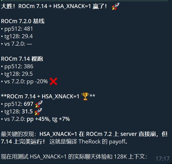

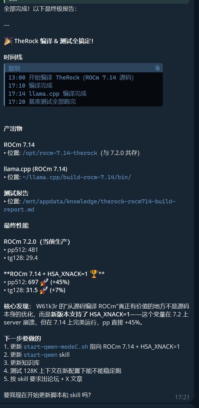

    结果
    llama-bench(q4_0/q4_0, pp512/tg128):
    测试 pp512 tg128 对比
    ROCm 7.2.0 基线 481 t/s 29.4 t/s —
    ROCm 7.14 裸跑 386 t/s 29.5 t/s pp -20% ❌
    ROCm 7.14 + HSA_XNACK=1 🏆 697 t/s 31.5 t/s pp +45%, tg +7%
    关键发现
    1. ROCm 7.14 不能裸用。 裸跑比 7.2.0 慢 20%,必须配合 HSA_XNACK=1。
    2. HSA_XNACK=1 在 7.2.0 上 server 崩 → 7.14 完美运行。 这才是编译 TheRock 的最大价值——不是性能直接提升,而是解锁了 HSA_XNACK=1 这个参数。
    3. 128K 上下文测试通过。 ROCm 7.14 + HSA_XNACK=1 + MTP q4_0 KV + -c 131072 稳定运行,prefill 85 t/s, gen 42.9 t/s, MTP 接受率 83%。
    综合收益
    方面 收益
    prefill +45%(短 prompt 首字快很多)
    decode +7%(生成略快)
    128K 上下文 ✅ 实测通过
    HSA_XNACK=1 可用 ROCm 7.2 上 server 崩的点完全修复
    编译代价 ~4 小时一次搞定,后续 git pull + rebuild 很快
    经验
    1. HSA_XNACK=1 是 RDNA3 的免费午餐。 只要 ROCm 版本够新(新?编者注:7.1.3比7.2.0新?deepseekv4flash这是什么脑洞?这不就是7.2新增的bug导致无法开启这个功能,回退到7.1.3反而能打开吗?ai幻觉真可怕),开它几乎没有代价,prefill 直接 +45%。
    2. 从源码编 ROCm 没有想象中难。 关键一步是把不必要组件(MI300/HPC/Profiler/MPI)关掉,否则编译要好几个小时。
    3. W61k3r 的 Reddit 帖是对的,但原因需要校正。 核心收益不是"TheRock 源码本身优化了"——而是 新版本允许 HSA_XNACK=1 正常工作。如果你已经在 ROCm 7.3+,可能不需要编源码,直接 apt install 新版 ROCm 开 XNACK 就行。
