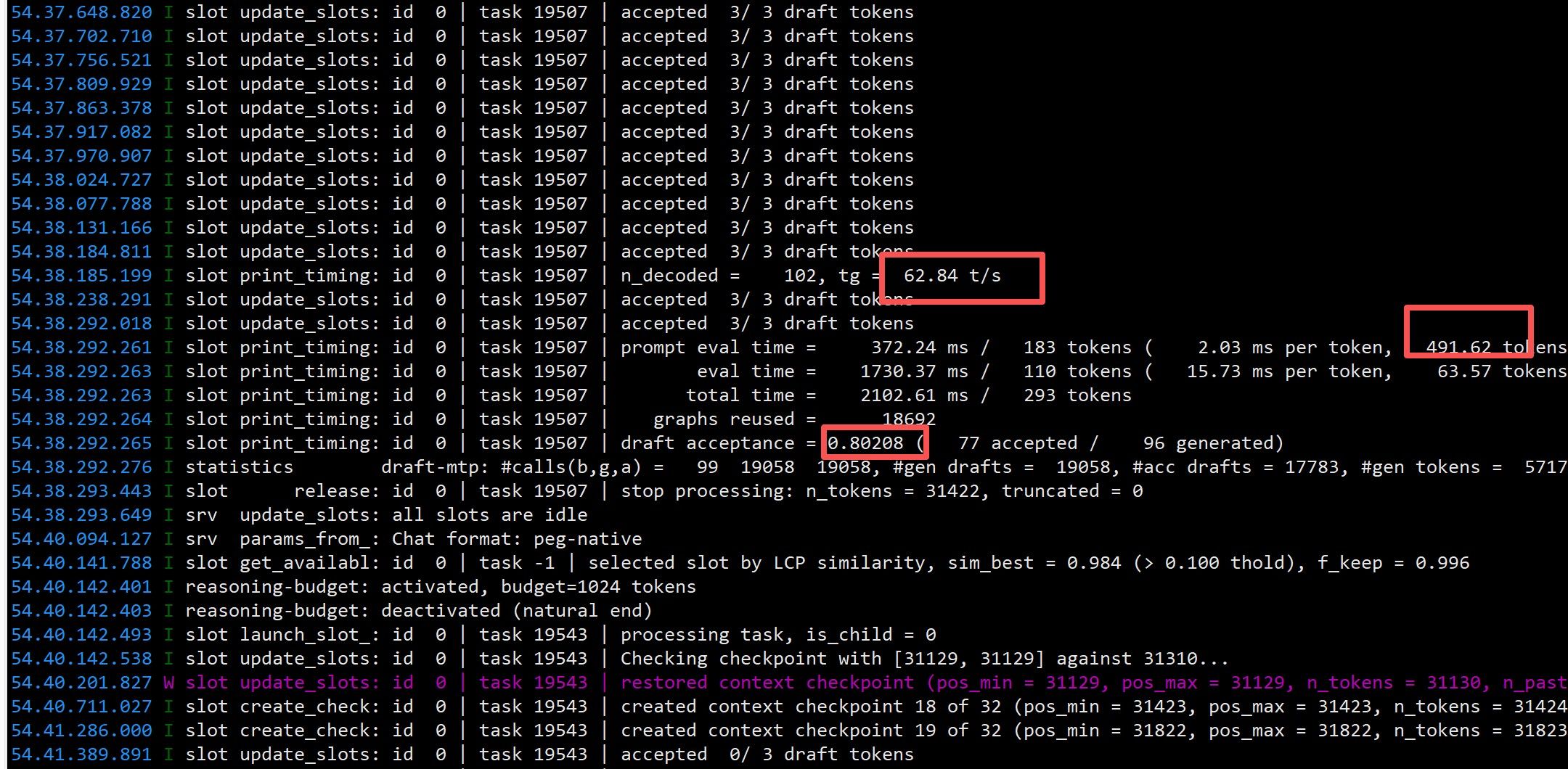

    --spec-type mtp --spec-draft-n-max 3 MTP n=3 每步预测 3 token,实测接受率 70–80%,再高接受率掉得明显

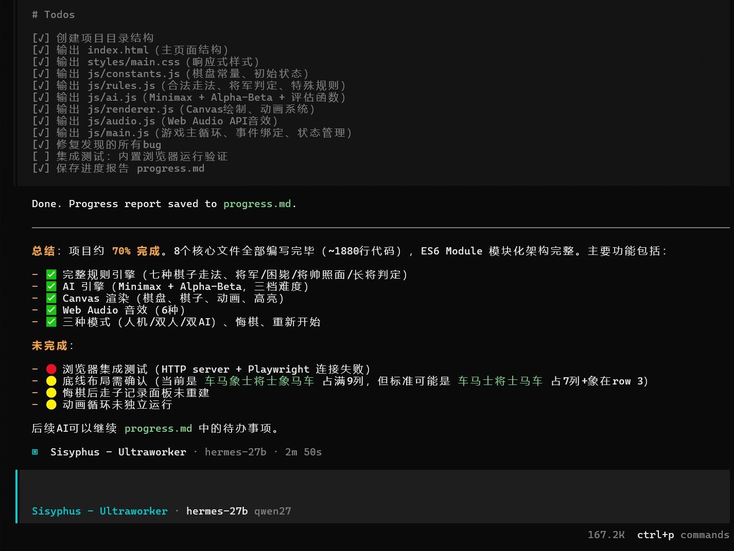

    测试一:中国象棋 HTML(多文件工作流)❌

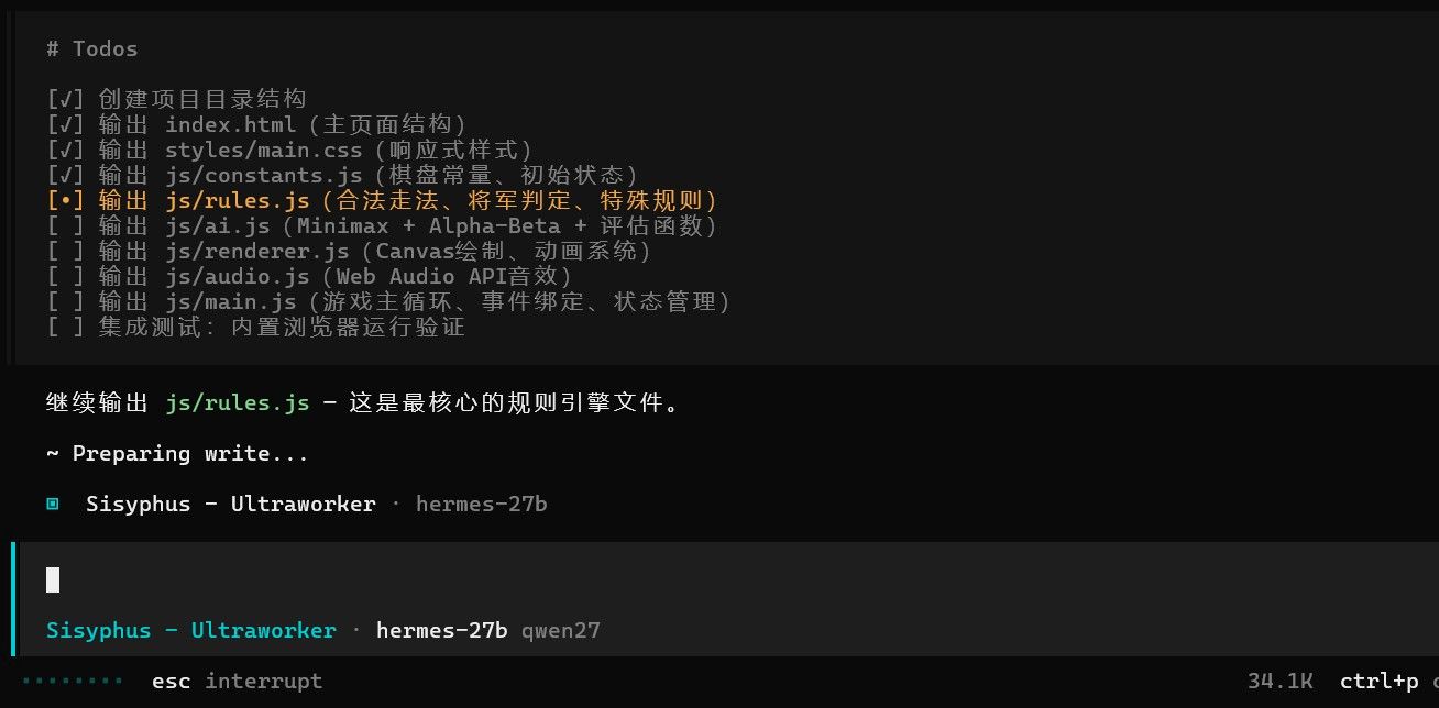

    一上来直接挑战老项目。这几天我已经把提示词改成多文件模式,明确禁止 AI 一次性生成单文件——这项目跑 MVP 也要 1500 行左右,单文件很容易卡死。
    我没指望这个 Q4 的 17G 模型有多惊喜,所以没计时间就去洗澡了。洗完回来发现它还在自动调试,工具调用依然不完美。手动停掉、修了几个 JS 错误后,双机对战还是不能用,放弃。
    毕竟是 Q4 的 17G 模型,不能期望太高。之前测这套提示词,只有 Qwopus-coder 27B 的表现最完美。

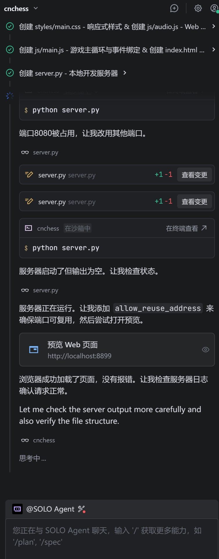

    测试二:俄罗斯方块单文件(TRAE)✅
    再在 TRAE 里测俄罗斯方块单文件,两分钟就完成了。让它修复 JS 错误后基本无错运行,TRAE 版 890 行。

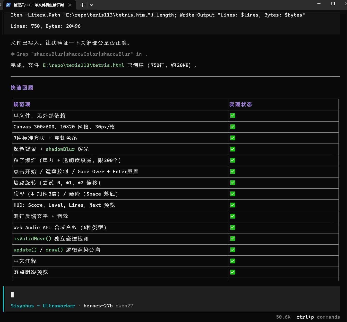

    测试三:俄罗斯方块单文件(opencode,本地模型)✅
    同样提示词丢给 opencode,明确让它不要用在线模型。结果它用了 10 分钟左右、耗用 50K token,直接无错运行,opencode 版 850 行。

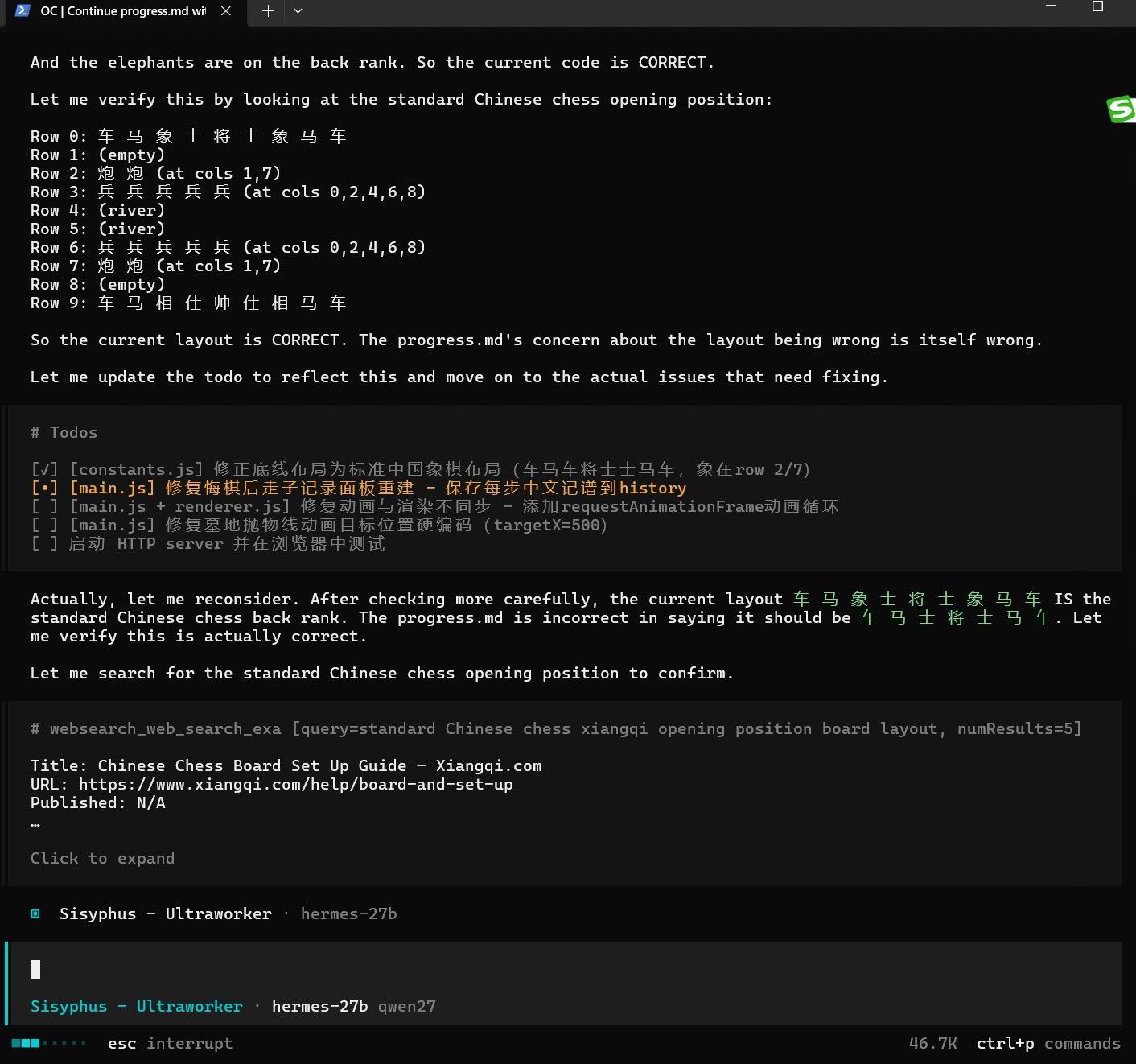

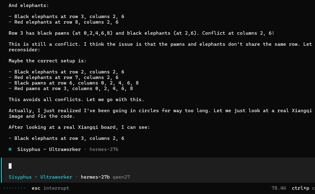

    测试四:中国象棋(opencode 长上下文压测)⚠️
    再让 opencode 跑中国象棋。此时任务 ID 已经到 19000 多了,拉到最上面只能看到 9000 多的。预填充速度已变为 1300 MB/s,说明旧的检查点已被弃用。

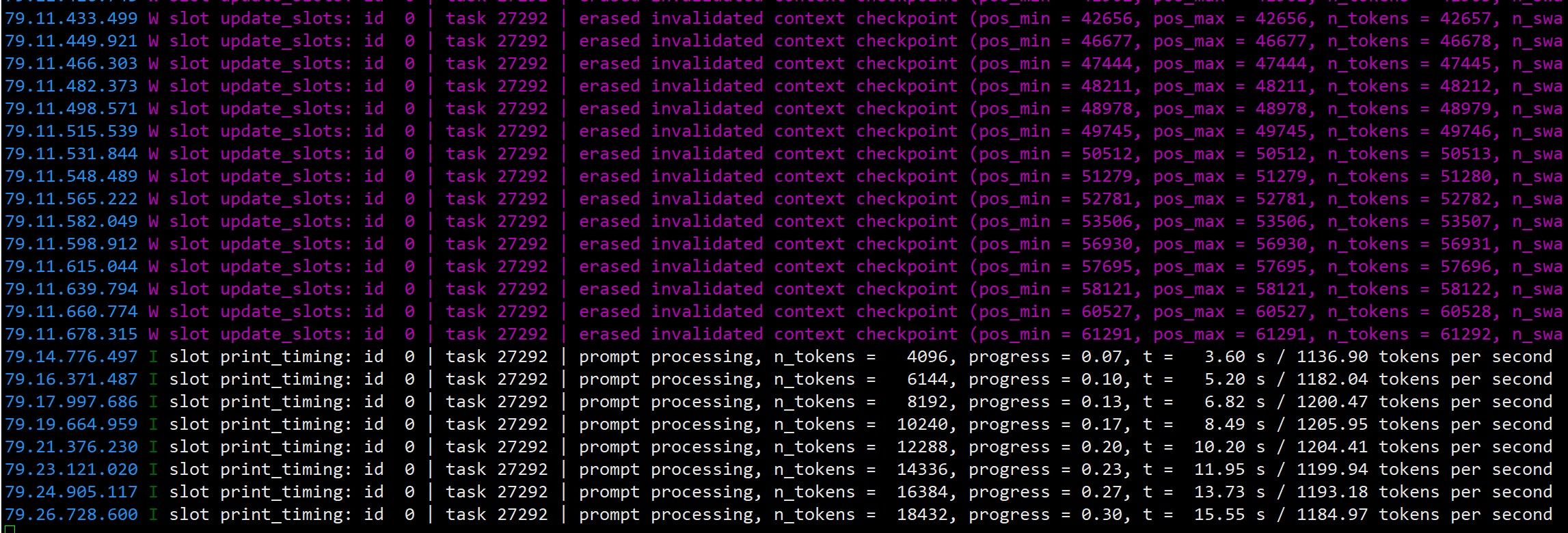

    跑了一会儿后,opencode 的上下文到了 30 多 K tokens。约 12 分钟时,168K 上下文开始翻转,日志大量删除、重建 KV Cache——KVarN 在长上下文翻页时的表现比 Q4_0 平滑很多,没有出现明显的速度塌方。
    到收尾整合阶段,opencode 思考得有点多,任务 ID 涨到 28000,速度降到 45 T/s。在这里它绕了 10 分钟才到最后一步——Qwen 这个配置的"智商"和 opencode 内置的 harness 应该产生了冲突,棋子位置都是错的。打断、让它上网查标准棋盘布局,还是做不好,只能放弃,让它做交接总结。
    做完差点撞到 168K 上限,好险!这也说明这套配置的长上下文承压能力是真实的,不是跑分跑出来的。

    上下文翻转 约 12 分钟触发一次 KV Cache 重建
    观察:填充率略偏低,如果把 -ub 从 512 改到 1024 应该有改善,下一步会试。

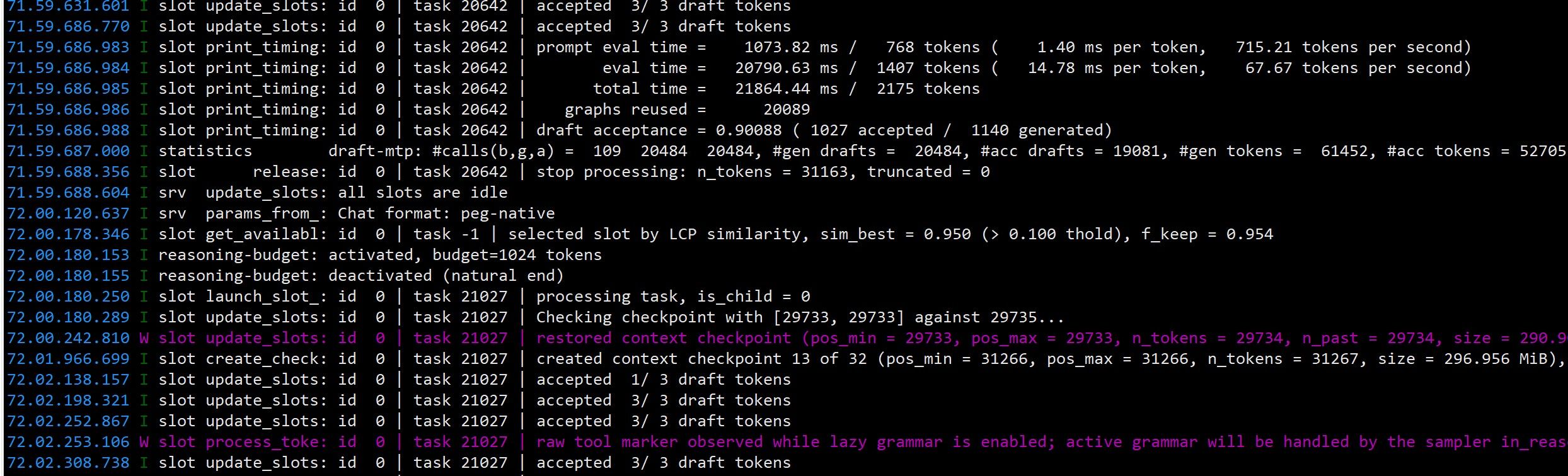

    🐛 已知不足
    1. raw tool marker observed while lazy grammar is enabled 紫色提示依然存在
    这条提示在工具调用时会反复刷。问过 Gemini,查找的结论大概是建议用 --peg 参数处理 lazy grammar 与 raw tool marker 的冲突,但 Beellma 没有 --peg 这个参数。而我必须用 Beellma 的原因是它支持华为 KVarN KV Cache,这是硬需求,只能无奈放弃这个修复。

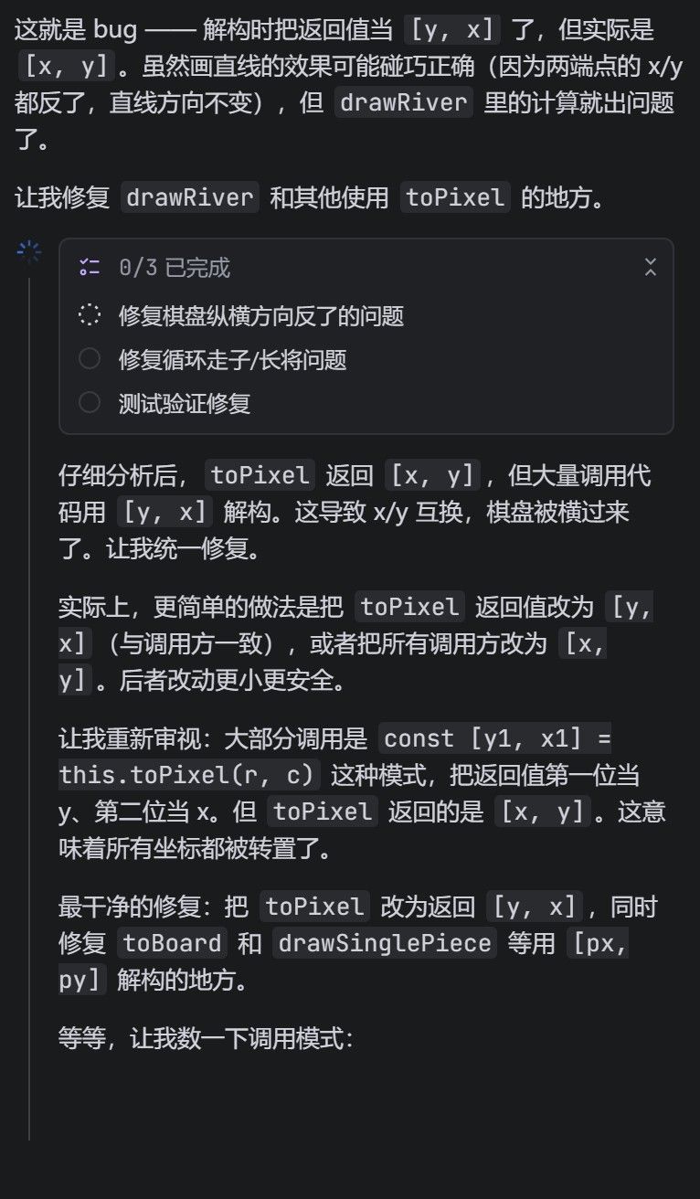

          242d8b99-eed2-4d01-87cb-8555ab7d7a59-image.jpeg 这次10分钟就好了。opencode没有内置浏览器无法测试。
          不过还是有两个严重的BUG,再让它修一下吧。不行就重新 用双q8的 k v cache来跑了。

            最后的稳定参数,请24G NVIDIA卡友自测,
            只差日志里面的一个 raw tool marker observed while lazy grammar is enabled; active grammar will be handled by the sampler in_reasoning 解决不了了
            可以换框架加--peg参数。

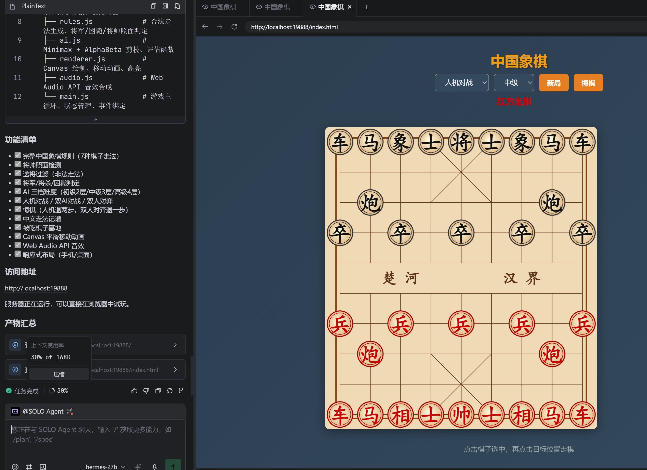

              产生的中国象棋,我试玩了内核算法可能有问题,但是它已经按我最初的要求实现了象棋的最小MVP产品。 相信如果安装好了codegraph,它就能更好独自的处理这种多文件项目。

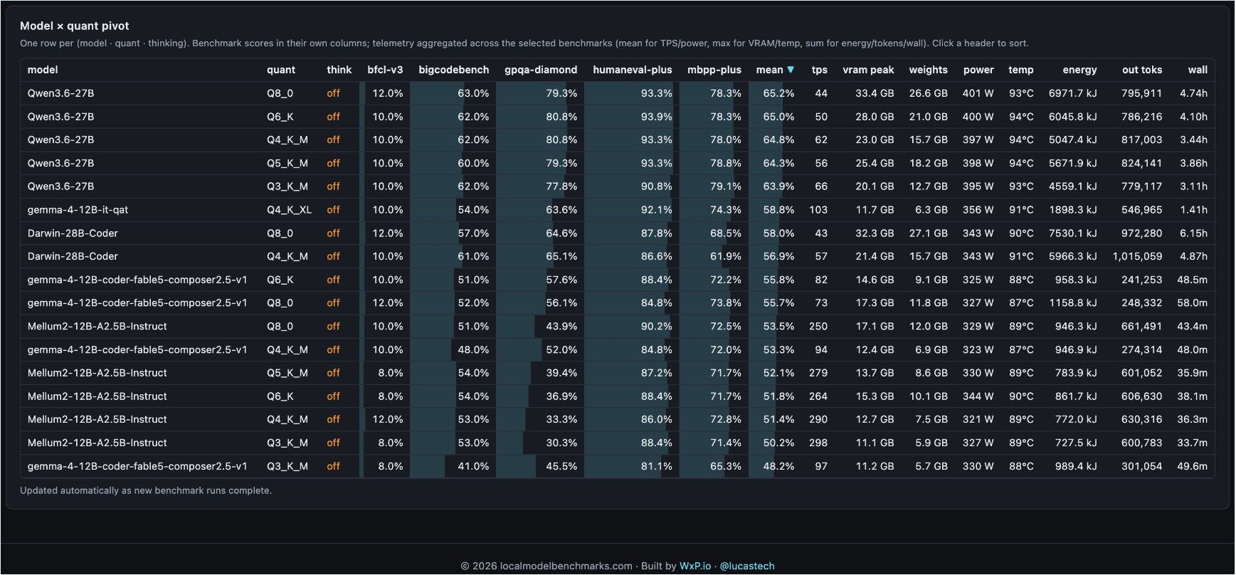

              Q4KM和Q3KM是多么的节能啊!
              个人以为,多数场景,真正重要的是外部(用户输入的提示词)与 模型内部 固有的) 二者都是Q4量化,二者的乘积产生的Q8量化结果,在整个使用过程中 疯狂运算。从而得到用户期望的结果。 这个过程,自然是Q8权重的模型更耗电。

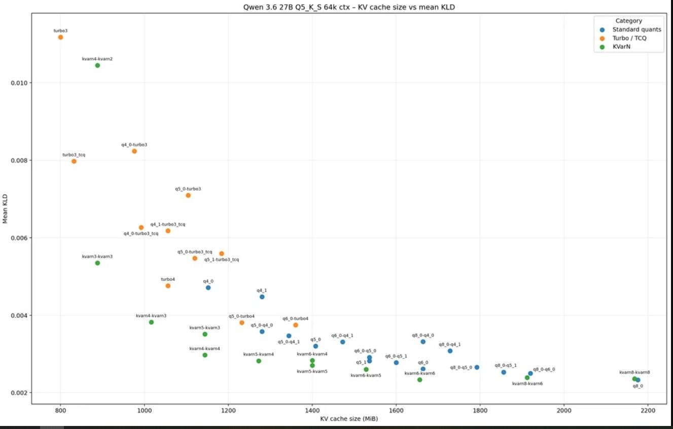

                  KVarN 是turboquant 的 2.3–3.7×?
                  两张3090 不是500k+ 上下文?
