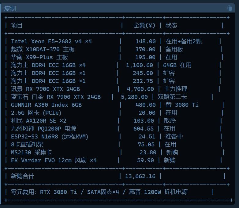

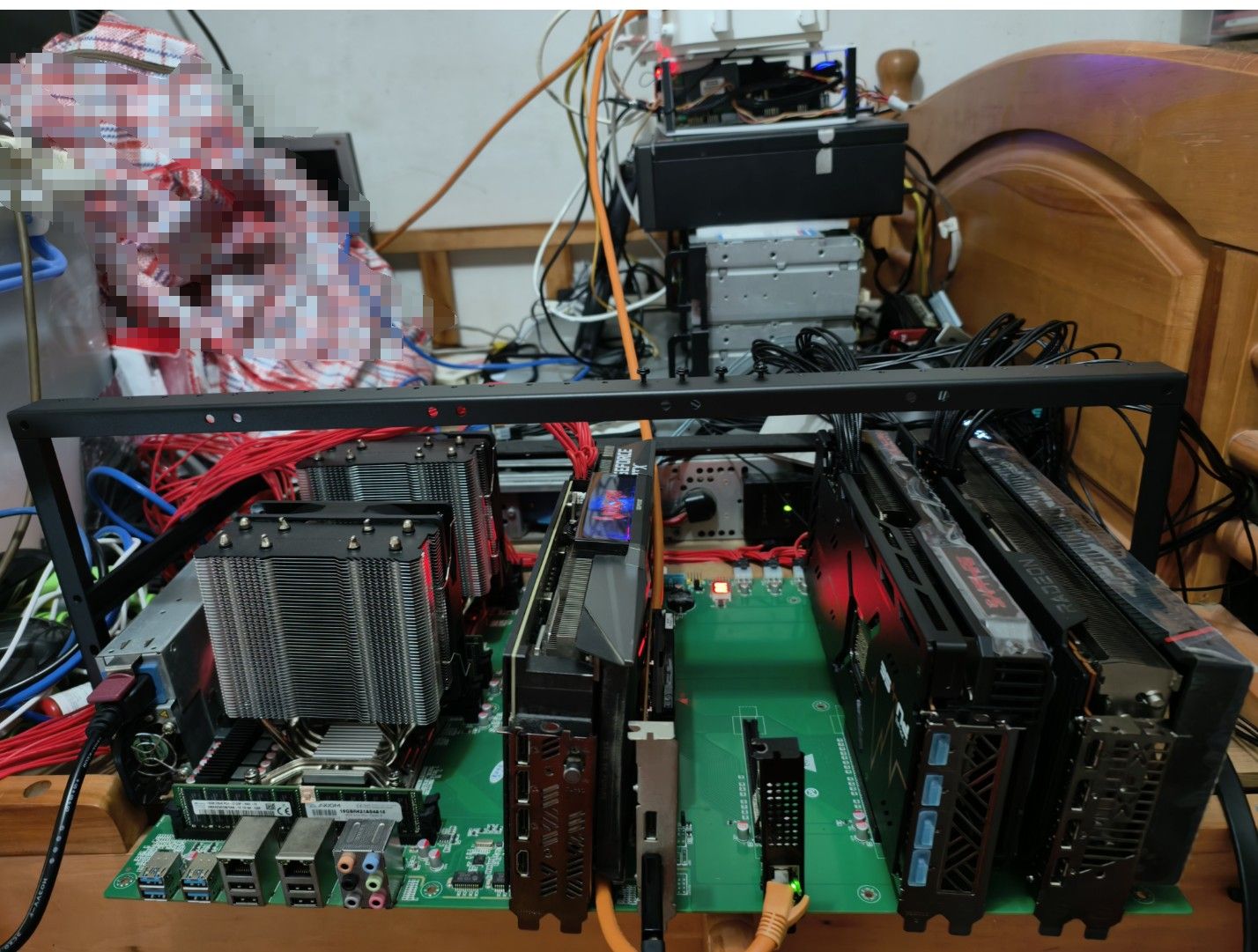

              @zhangxinyao2026
              哈哈,不好意思,我唯独不能在机箱上给到你意见
              因为我是鞋盒党(划掉),刚从纸皮箱升级成了8卡矿机机架
              不过这次买的pcie延长线不知道是不适配还是太长了,用不了,只能把卡都重新挤回主板插槽

              zhangxinyao2026
              @abaalei 我的天,大佬,那你是怎么解决这个散热的😲
              能跟我分享一下你的配置吗?

                      abaalei
                      @zhangxinyao2026
                      我目前还没能够把工作流理成可以7*24小时,把两张7900xtx跑满,所有暂时散热没什么问题
                      其次,日后可以通过加pcie延长线来把两张7900xtx分割开来,今天也补买了一根,要等收到货后实测才知道这次还会不会翻车。
