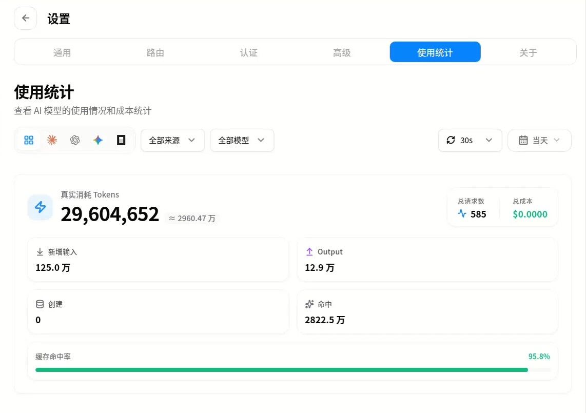

  3. 【7900xtx】装了个claude code,一天烧3000万token,莫非是我本地大模型太蠢了?坑在哪里?

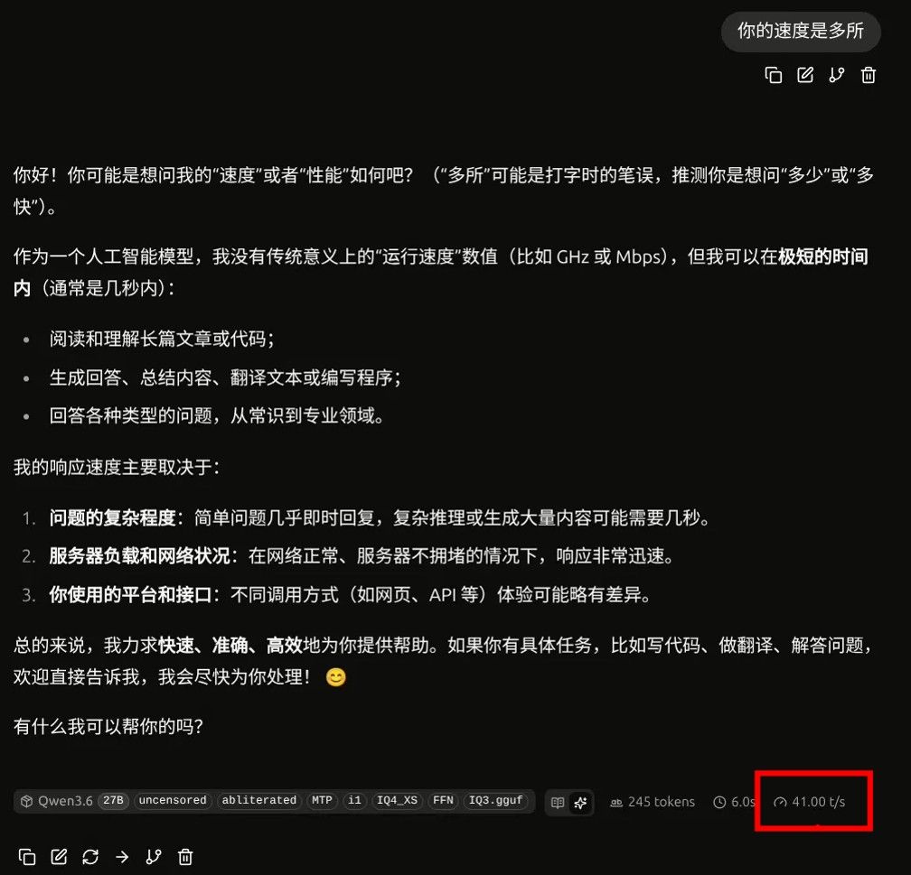

    本地大模型还是使用Qwen3.6-27B
    Qwen3.6-27B-uncensored-abliterated-MTP-i1-IQ4_XS-FFN-IQ3.gguf
    模型 Qwen3.6-27B 极速版 启动成功!

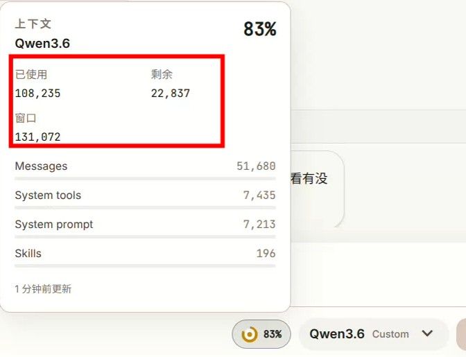

    启动参数: -ngl 999 -c 131072 --cache-type-k q4_0 --cache-type-v q4_0 --reasoning off --cont-batching --cache-prompt

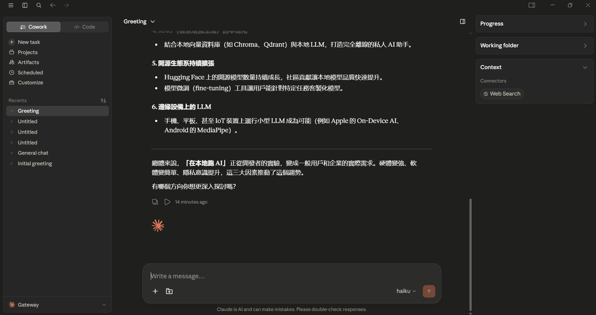

    说说感受,claude code的体感确实比hermes好很多,无论从速度上还是从友好程度上,断了可以从断的位置直接新开。
    hermes我拿来编程,动不动上下文满了,基本进入不了下一步。

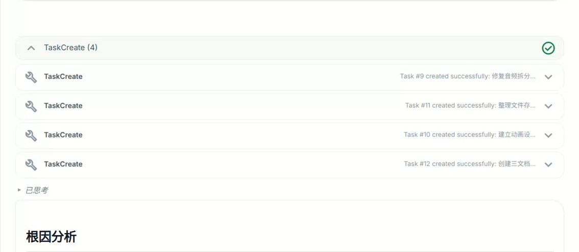

    3daff75c-d2be-4dfc-8f65-405d827df8e1-image.jpeg 能用的时间长一些,唯一不足的是经常显示400,说是调用工具错误,新开一个又能用了。
