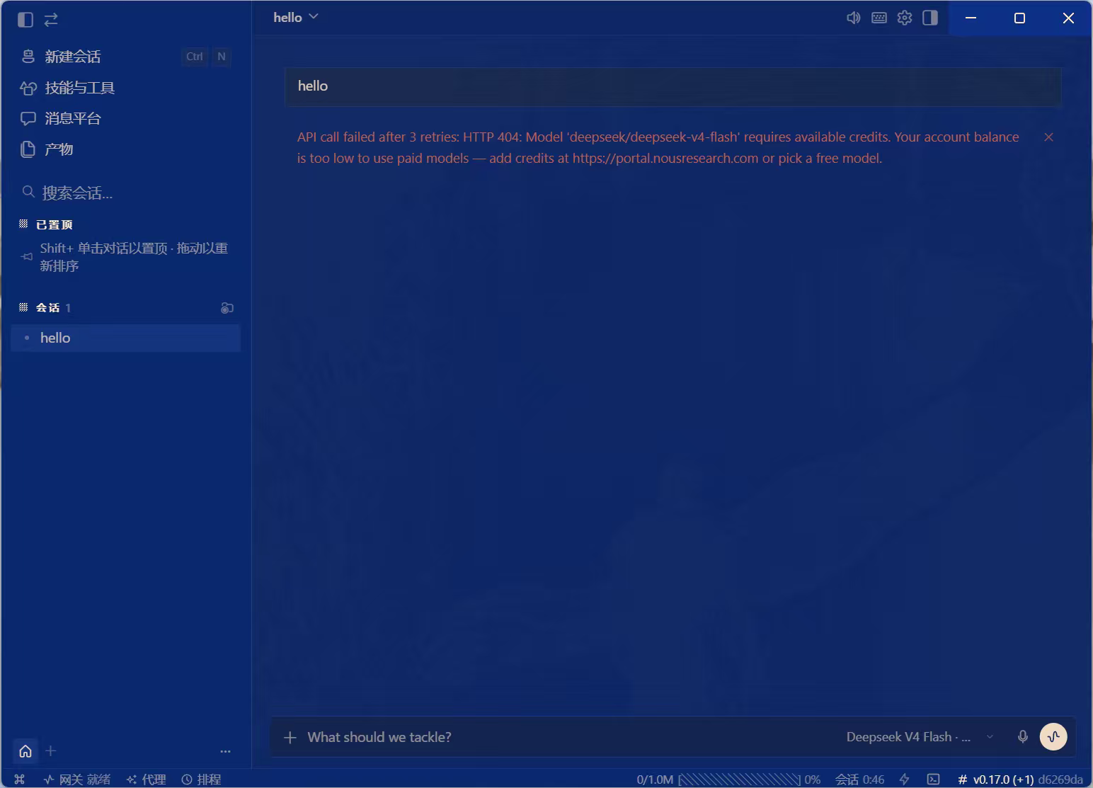

    新手求助,系统win11
    在deepseek官方购买了配额,但deepseek-v4-flash尝试多种均方式无法在hermes中使用
    在设置了也填入deepseek api key和api 地址 https://api.deepseek.com
    修改了config.yaml的相关内容还有.env的相关内容
    还用了官方CLI命令,也在环境变量添加了deepseek以及api key
    始终显示:“API call failed after 3 retries: HTTP 404: Model 'deepseek/deepseek-v4-flash' requires available credits. Your account balance is too low to use paid models — add credits at https://portal.nousresearch.com or pick a free model.”
    似乎怎么也无法绕过nous portal?

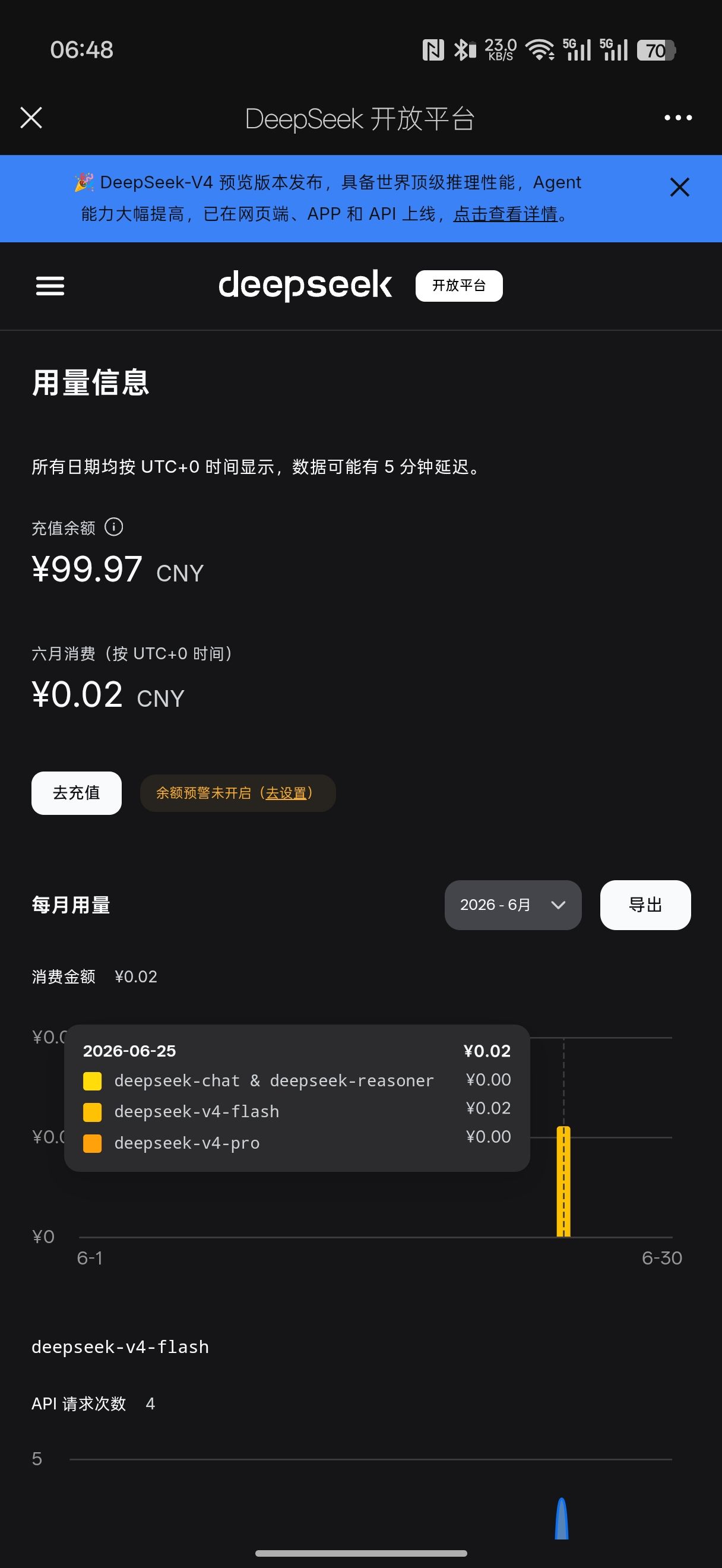

          请你先做一下这个验证(在浏览器里):
          1. 登录 DeepSeek 官网 → 进入「开发者平台」→「API Keys」页面
          2. 确认你已经充值了(至少充 10 元)
          3. 确认你复制的是正确的 API Key,没有多复制空格或换行
          4. 检查是否开通了「DeepSeek-V4 Flash」的访问权限

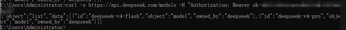

          4. 在 Windows 终端验证 key 是否有效(独立测试):
            curl -s https://api.deepseek.com/v1/models -H "Authorization: Bearer sk-你的key"
            如果返回 401 = key 无效,返回模型列表 = key 有效但可能是余额问题。

                  @sean-lee 你把配置文件贴出来,你这个curl已经连通了,也就是错误不在DeepSeek,它的API是对的。

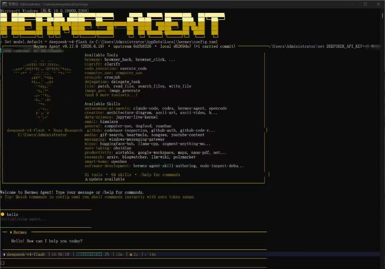

                    用命令行可以使用,但进入hermes还是报错无法使用...
                      配置文件呢???打开你的配置文件复制或者截图发出来。

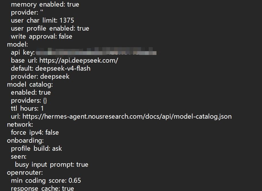

                        @terry 我的配置参数是
                        model:
                        api_key: sk-我的密钥
                        base_url: https://api.deepseek.com/
                        default: deepseek-v4-flash
                        provider: deepseek

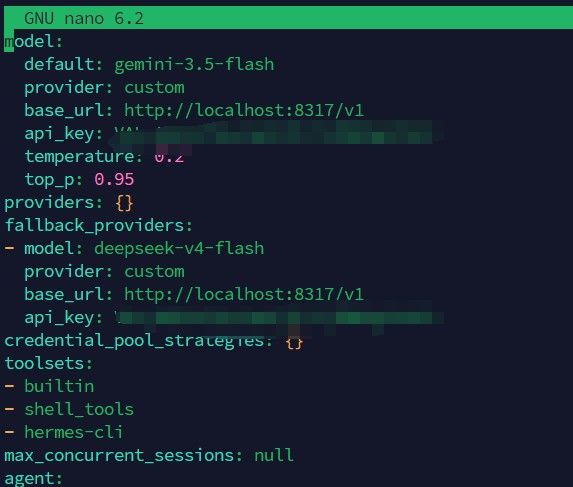

                                我用本地的CliproxyApi 集中管理/转发不同平台的API Key,
                                deepseek这端我就只填了https://api.deepseek.com 😊
                                hermes内的配置大概就这样子
                                不过反正能用就行,不能用就让hermes在cli内帮你修好就行,一开始用是会遇到很多奇怪的问题的

                                  是不是API 地址最后多了一个/
                                  应该不用填https://api.deepseek.com
                                  官方文件 地址没有/
