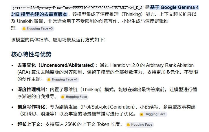

                    imbiplaza ASUSI 在线
                    imbiplaza ASUSI 在线
                    @Bukong-Li
                    试一试:
                    gemma-4-31B-Mystery-Fine-Tune-HERETIC-UNCENSORED-INSTRUCT-Q4_K_S 写作模型
