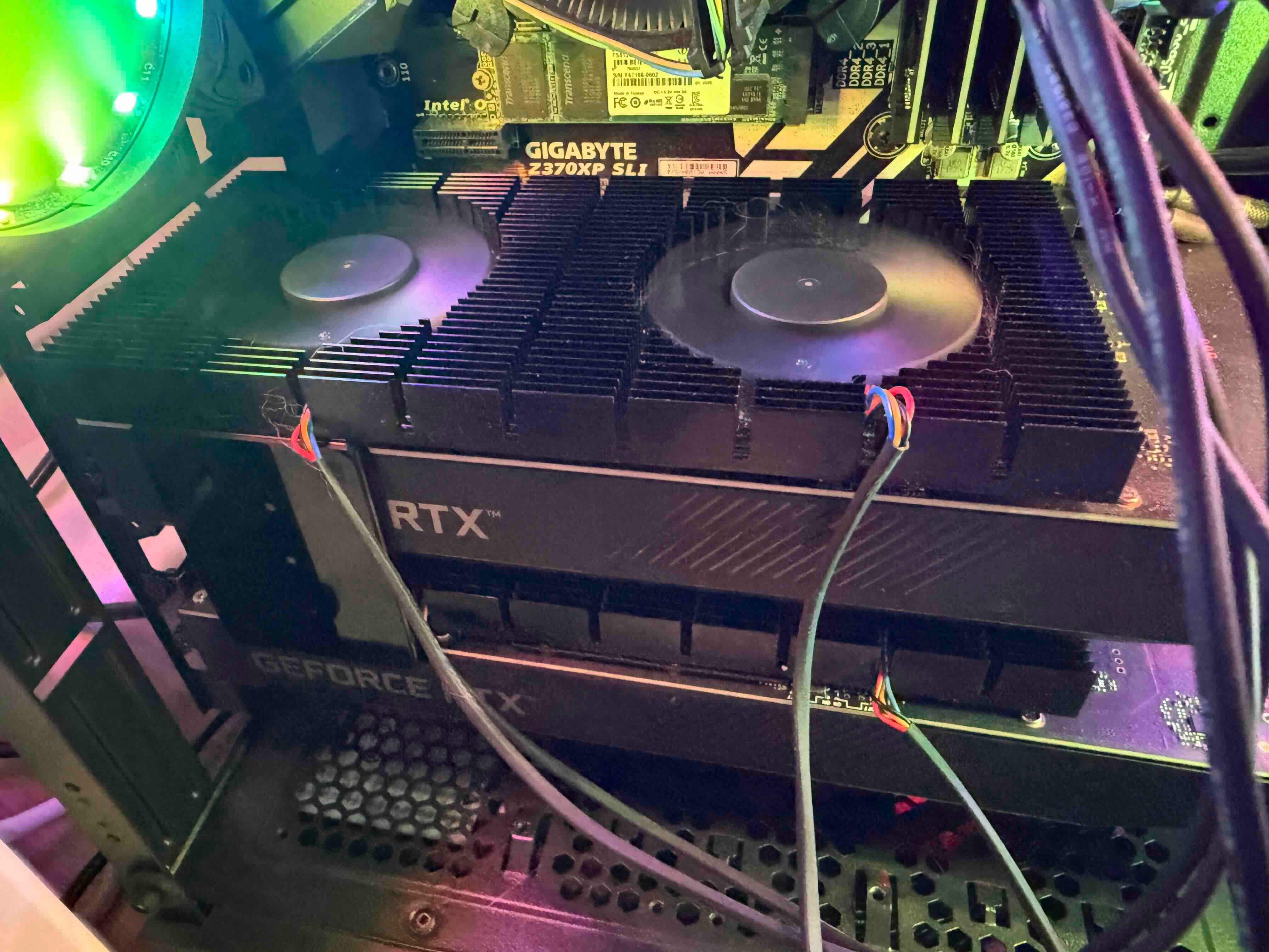

    我用的微星 魔龙 3090 用过的都懂 核心80度以上 热点100度以上 显存100度 都是太正常的温度了
    第一版改造方案
    导热贴 贴在显卡背面 辅助背面显存散热 ,测试下来几乎没有效果 ,导热贴的面积太小 制约了导热效率
    第二版改造方案
    改用导热膏直接堆在显卡背板上,大幅度提升了散热效率,显存温度可以降低18度 ,只有84度,但是核心温度还是无法被压制 导致核心降频,热点温度还在100度徘徊。
    第三版改造方案
    拆掉原装风扇和外壳,正面利用9CM暴力风扇进行强制散热,背面利用14CM风扇对背面的显存辅助散热,目前拷机30多分钟 全程不掉频,热点不到80度 ,核心和显存都在70以下 这次算是比较完美的解决了3090太热的问题 。

      我属于够用党,理念是只要不会降频,就说明是合理温度区间。
      • laihzang619L 离线
        laihzang619L 离线
        laihzang619
        毕竟是想让他好好干活 先把硬件搞一搞 温度下来了 稳定才有保障 !

          @laihzang619 水冷方案呢

            你还可以换一换导热硅脂和显存散热垫,这个影响也比较大,还有就是都这样改造了,干脆开放机箱,效果更上一层楼

              @九龙杨生 换导热垫是以前弄的 目前就是利民的那款14.5W的导热垫

                @九龙杨生 弄好就给它扔到机房里 就没打算盖盖子

                  @laihzang619 利民那个不行,我之前矿机显卡用过不少,个人感觉全是智商税,硬得一逼!莱尔德HD9000才是靠谱的选择。

                          温度只要能压住 限制功耗干啥 限制功耗都是为了压温度用啊 反正放在机房里用

                            @九龙杨生 HD9000也用过太软了 已经有化了的了 感觉也就那么回事 。利民是硬 但是温度比原装垫子要好得多,就因为硬 没有化了的情况

                              @laihzang619 就是比较软,填充度很好,揉成球放上去都是可以的
                              欢迎访问亿量科技官网
                              欢迎访问亿量科技油管频道
                                你后加的散热片 横着放 更符合 空气流动。之后你把机箱挡板 安回去。尝试 cpu 2级引流扇就可以直接带动了。你这个暴力狂吹 不符合 散热规划。
