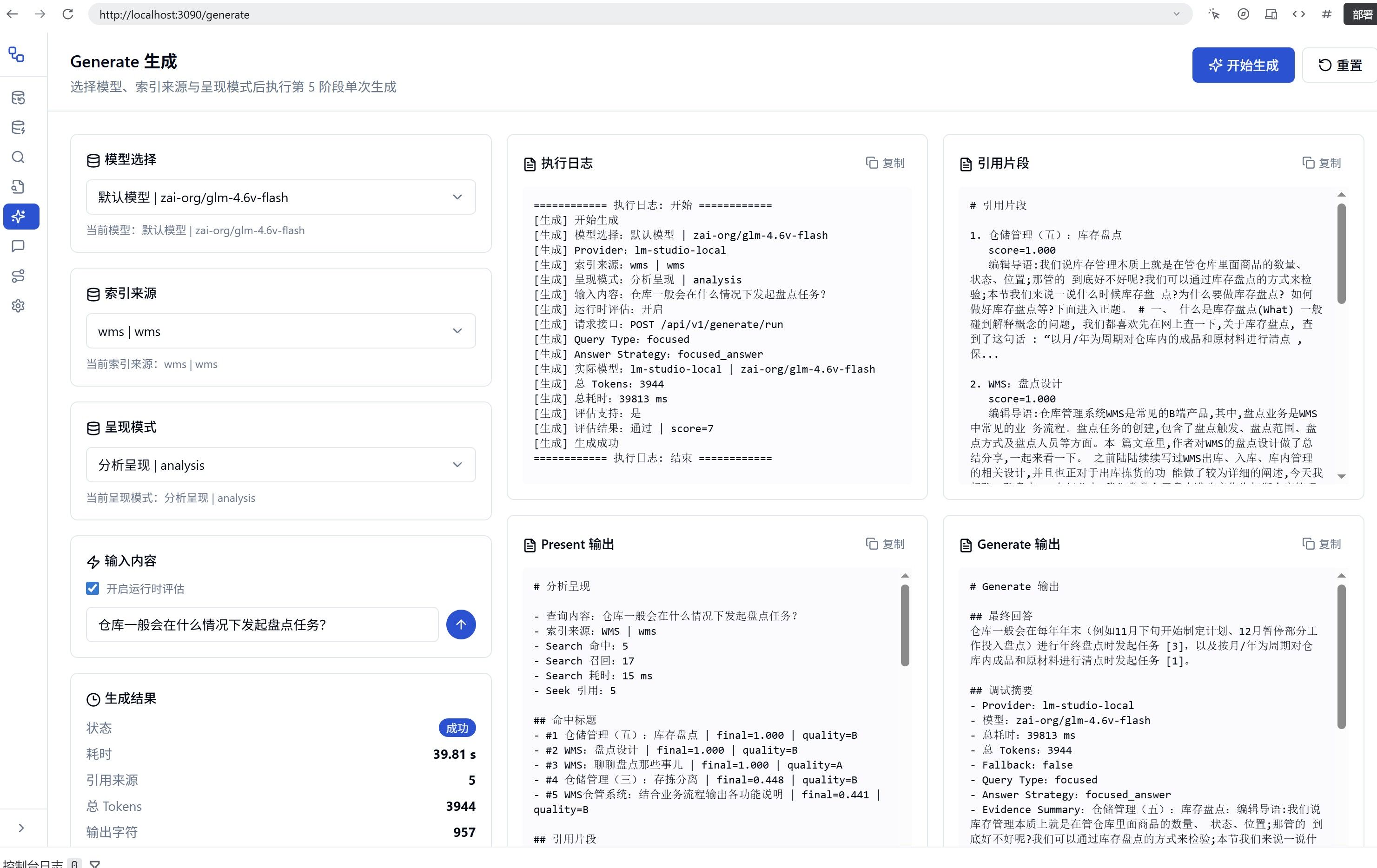

    忙乎了一周 , 终于 完工了.
    首先 验证了 LLM Wiki(也被称为 RAG Wiki)可行性.
    我基本没用chunk和Embedding,纯纯的本地Index搜索,找出相关性的文章.
    这个必须感谢 Andrej Karpathy(OpenAI 联合创始人、前特斯拉 AI 总监),提出的理论, 2026 年 4 月 3-4 日 , 他提出在 GitHub Gist 上发布了《llm -wiki .md》文档(https://gist.github.com/karpathy/442a6bf555914893e9891c11519de94f)
    我可以说 RAG, 就是个垃圾, 可以扔到历史垃圾堆了. 很多公司,请了软件工程师,就是骗老板钱的.
    首先传统的RAG,chunk分块 和Embedding向量化, 简直就是脱了裤子放屁.
    痛点:
    1. 公司的很多文档,主要是不规范,很多pdf有幻影,还有很多ppt里面重复内容太多.
    2. 如果 把一些文档,切分成 不规范的分块, 再用向量 ,求相似性.
    这就是垃圾堆找吃的, 你投入进去垃圾,他吐出来垃圾, 然后你说RAG 垃圾.
    这不是RAG 垃圾, 你给他吃的是垃圾,他吐出来当然是垃圾.
    你不管reranker ,怎么都是垃圾.
    核心是老板和程序员,不感觉这是错的, 一直在 错误的技术路线上,舍命狂奔.
    核心思路 必须 清洗数据, 把精饲料喂给 Wiki ,然后Index索引, 查找相关的知识.
    这才是王道. 否则 吃了垃圾,发给LLM ,吐出来垃圾.
    如果让我总结的话,我认为大家的技术都差不多. 核心是文档精准和提示词工程.
    ------ 2026年6月28日------
    我更新了 chunk+ embedding 路线, 我也做了一个版本. 证实了 我的结论,单纯是向量化是不如索引的技术,目前我的样本是这样的.
    https://lcz.me/topic/728/凌晨三点起床-忙乎一天-本地知识库rag的-chunk-embedding弄完了.
    不服技术的,来贴上你的作品和代码. 别怼没完.
    索引:
    LLM效果:

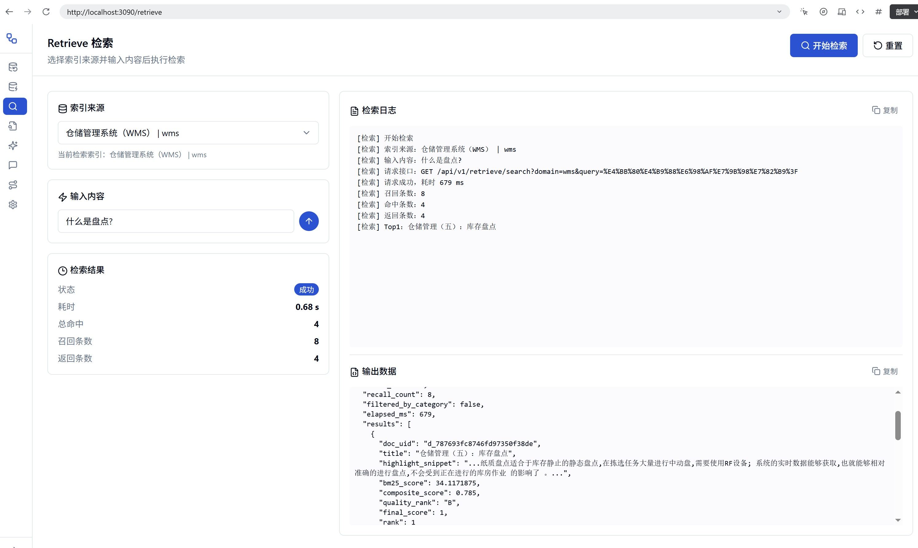

              @Tony-Wang - 主要技术栈:
              • 词法索引
              • BM25 召回
              • 规则型 reranker 重排
              • 组装答案

                以下是我为 wms 配置的评估规则:
                运行时评估
                • Supported:true
                • Rule:WMS 生成评估规则 v1
                • Passed:true
                • Score:7
                • Answer OK:true
                • Answer Terms OK:true
                • Source Count OK:true
                • Citation OK:true
                • Grounded OK:true
                • Actual Sources:5
                • Citation Count:1
                • Required Terms:盘点, 库存, 差异
                • Hit Terms:盘点
                • Missing Source Titles:(none)
                • Forbidden Terms:(none)
