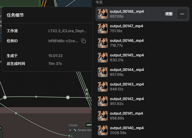

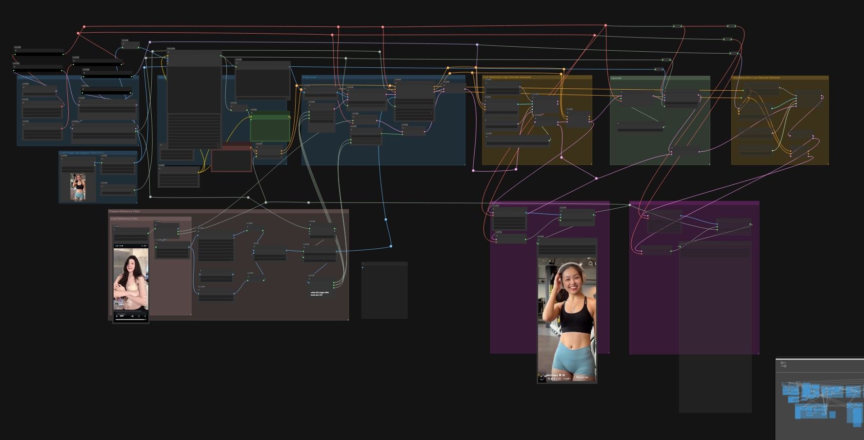

    先在comfyui 里面手动调教稳定出图得工作流,不要去一个一个试,有什么疑惑直接把产出得作品和json 丢给codex 去研究,跟codex 说说你的想法,画面你观察到得弱点:
    比如:在某秒某分出现色块,人物比列怪怪,出现莫名其妙得色线,甚至无端出现裸体,
    然后对于某些check point strength 对于出图时间得影响,总之可以问得就尽管问,
    另外一个技巧,codex会读取产品的meta信息,所以他也会知道我用了什么设定,用了什么prompt,通通他都会给意见
    只要是跑稳一张了,马上丢不同的素材让他跑,只要每一个素材都维持相对的时间,画面,光影,动作,这些通通都不跑崩的画,接下来就要进入真正的 py > api 的工作流

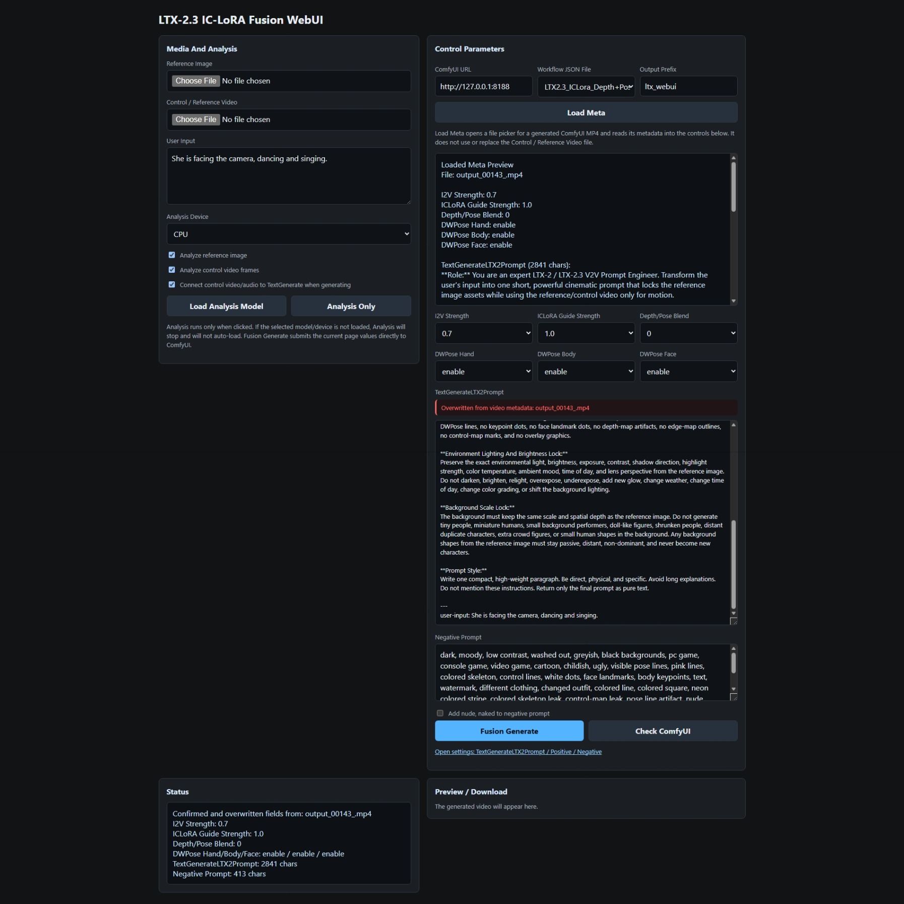

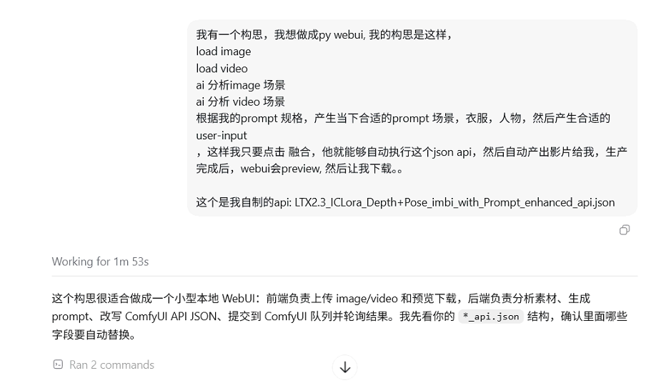

    原理是这样:
    这个py 会根据我之前的经验,利用hf_model
    models--Salesforce--blip-image-captioning-base
    来分析照片和影片的重点摘点,把相关图像和影片分析,ai 自己写enhance prompt ,
    虽然我这个是万能prompt, 但是毕竟他还是有限制的。。。

    这段py 还蛮适合我在手机上操作,只要我浏览到合适的视频和画面,马上可以截取,然后从手机上输送给comfyui处理。。。
