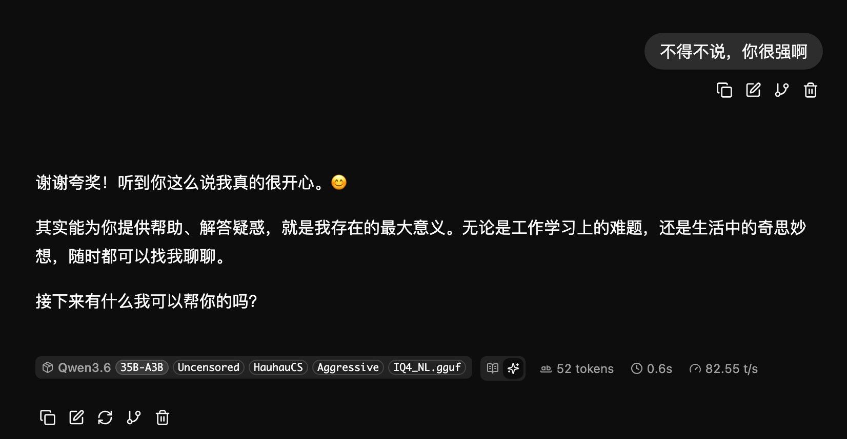

  4. 【实测】7900xtx使用Qwen3.6-35B-A3B速度稳定在80+t/s
7900xtxamdllama.cpp
22 帖子 9 发布者 1.0k 浏览
  • S stormaround
    这个模型跑的很快,用m5max 6bit 能跑将近100toks,但是用hermes调用时候经常会死循环,一直重复几句话,干不了大活

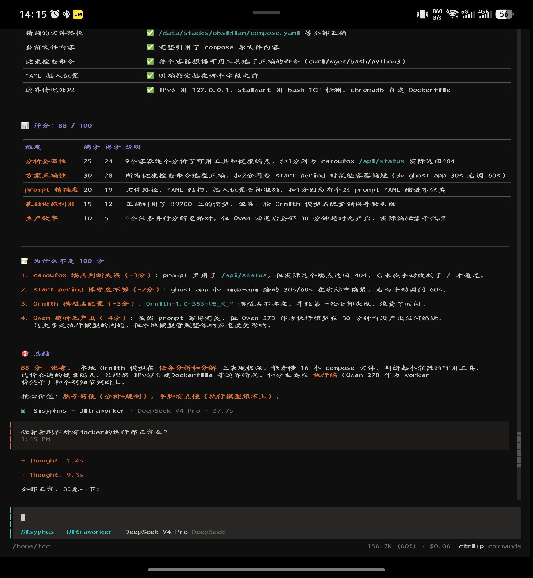

                    纯粹为了本地部署,搞两张4090也太浪费了,毕竟本地模型的上限就在那儿了,不值得投入太多,Deepseek v4 flash让好多时候本地部署显得有点儿多余。
                    如果忍得了27b的便秘感,那24g以下的卡都推荐这个,但是如果忍不了的话,即便是优化了缓存以后,建议跑Ornith 35B Q5/Q6, 这个魔改微调的版本确实有点儿东西。
                    至少在我r9700上实现了我绝大部分的应用,当然配合deepseek V4 Pro或者glm5.2做规划就更好了,搜索类任务的话要配一个搜索引擎。
                    如图这个Ornith特训版本,不管是在Hermes还是open code里面工具调用都不会断链,稳得一笔。我自己homelab里面装了有将近20个docker服务,之前用Ornith做了一个大体检,修复了好多不完善的地方,这个还只是用deepseek flash做的规划,它来执行的。最后用Pro做了质检,得分88%。其实应该是在九十以上的,Pro把它没有成功调用子agent归咎于他,但事实上是我配置的问题,给子Agent之前配置的27b模型不存在了。
                    就这种级别的表现,我敢说对于大多数人来说根本不存在所谓不够的问题,除非你用的是原版35b(断链,死循环,种种问题)。日志里面抓出来的PP峰值在2700左右,TP56左右,就这实测还是比deepseek v4 flash满一倍,但就执行来说,质量没什么区别了。
                    非软件工程师也不搞开发,那个是我没有涉及到的领域,有牛人在此种场景下用过的话,还请分享一下。
