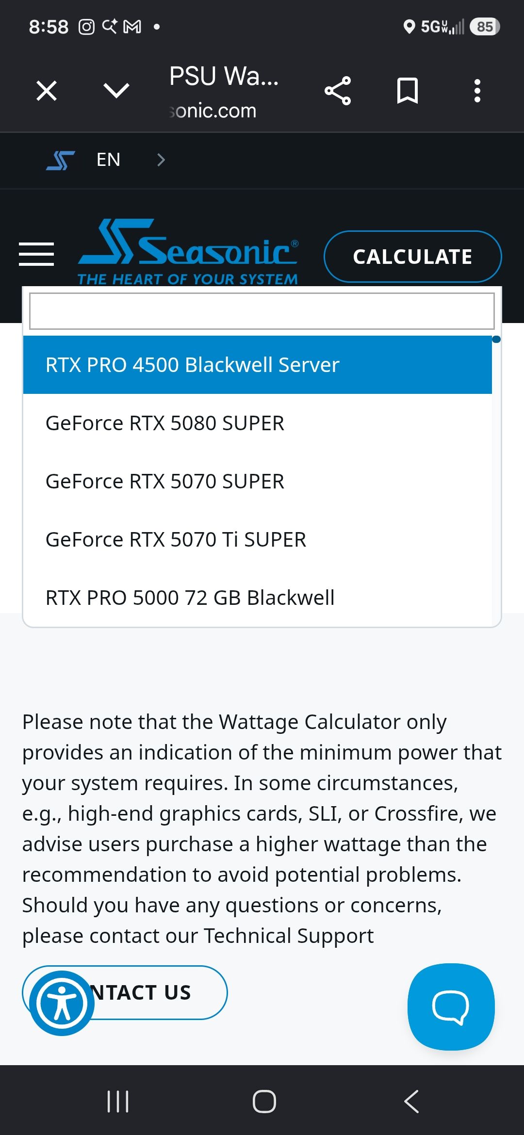

    我要開始存錢了
    N卡可能會推出24gb的super
    消息來源。
    Seasonic 发布 NVIDIA GeForce RTX 5080 SUPER 显卡 https://share.google/3ZexOnBAF0P7aq4V9

        是的,如果出了它肯定是非常不错的选择,毕竟24G,N卡生态,还能玩游戏。

                  super系列發佈的可能性,還是蠻大的。不只seasonic泄露消息,去年9月、今年4月、6月,都有不同的消息源透露super系列的詳細規格。
