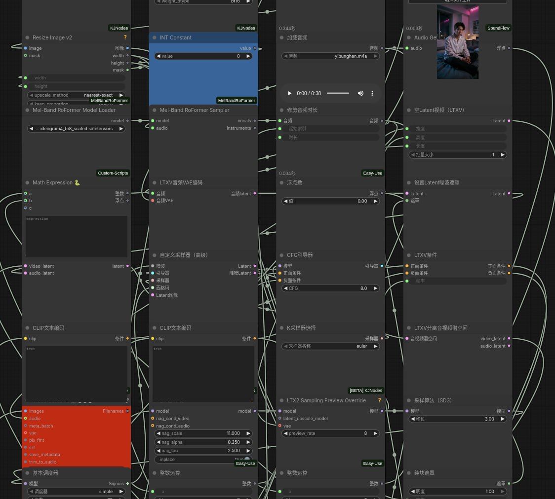

    老 1 条回复 最后回复
      你这个有缺失节点,先安装好啊,问下AI就好了,好像是ComfyUI-VideoHelperSuite,这个图谁能看明白?
      Q mariaQ 1 条回复 最后回复
                Q mariaQ 离线
                Q mariaQ 离线
                Q maria
                劳动模范 技术大牛
                @terry 肯定问AI了。。我让让hermes部署。。光gemma版本给我换了N个 版本都没搞定。 AI能搞定的我不会在论坛问的😧 看看哪个大神有没有轻量版

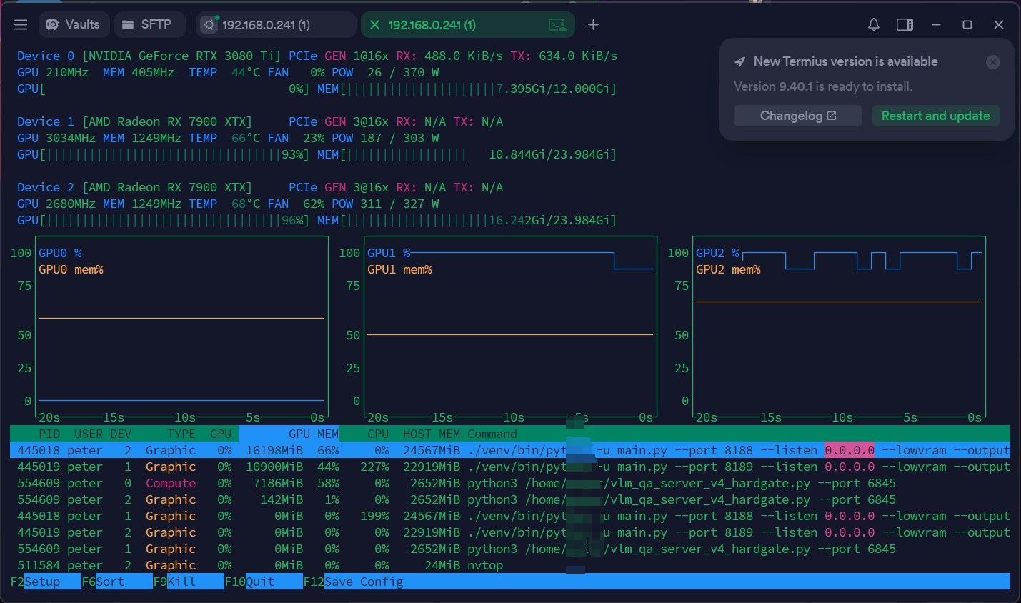

                    给我装的这些 然后最后又给我说
                    1. ltx-2.3-22b-distilled-1.1.safetensors 是 22B 参数模型,原始 bf16 格式约 44GB
                      2. ComfyUI 的 lowvram 模式把大部分权重 offload 到 CPU,但一次仍然加载了 22.9GB 进显存(24GB 的 7900 XTX)
                      3. 剩下 ~186MB 可用显存,但实际推理运算需要分配额外缓冲(约 114MB),导致 OOM 崩溃
                      4. Bridge 补丁(Gemma3-4B)解决的是维度不匹配问题,但根因是模型太大,换 4B 编码器也救不了
                      可能的方向:
                      • 改用 ltx-2.3-22b-dev-Q4_K_M.gguf(14GB,4bit 量化),需要配合 GGUF 加载器重建工作流
                      • 或者找更小的 LTXV 模型(比如 19B 版本)
                        我就怕装完又说跟gemma版本不匹配。。。。

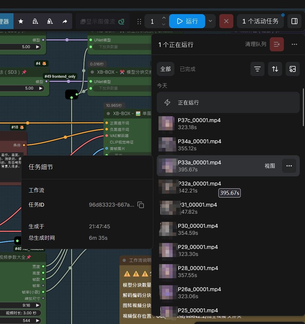

                            @abaalei 我感觉7900xtx ubantu 跑视频跑不动。。跑着又卡住死机
                            • Q mariaQ 离线
                              Q mariaQ 离线
                              Q maria
                              劳动模范 技术大牛
                              应该是我哪里没配置好
                              • Q mariaQ Q maria
                                abaalei
                                发表于 最后由 abaalei 编辑
                                @Q-maria
                                视频正在跑呢,今晚跑了24段5秒的片叻
                                你还是问问ai?最简单,codex+ccswirch+deepseek 让他帮你检查环境比较靠谱
                                Q mariaQ demoD 2 条回复 最后回复
                                • A abaalei
                                  @Q-maria
                                  视频正在跑呢,今晚跑了24段5秒的片叻
                                  Q mariaQ 离线
                                  Q mariaQ 离线
                                  Q maria
                                  劳动模范 技术大牛
                                  @abaalei 牛。。我重头来过

                                      @DiamondGo https://lcz.me/topic/203/ltx2.3工作流分享-刘悦大神出品
                                      Botio KuoB 1 条回复 最后回复
                                      • Q mariaQ Q maria
                                        Botio KuoB 离线
                                        Botio KuoB 离线
                                        Botio Kuo
                                        @Q-maria 你的HERMES是用哪个MODEL???
                                        不是说 HERMES 配 垃圾MODEL 也能搞定阿。。。 你要找一个能 CODING的。。。
                                        DEEPSEEK v4 FLASH 可以DEBUG 但可能要多试几次
                                        Q mariaQ 1 条回复 最后回复
                                        • Botio KuoB Botio Kuo
                                          Q mariaQ 离线
                                          Q mariaQ 离线
                                          Q maria
                                          劳动模范 技术大牛
                                          @Botio-Kuo 重装comfyui之后 现在一切很丝滑。。
