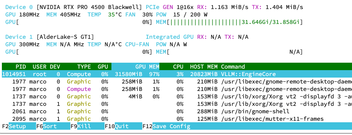

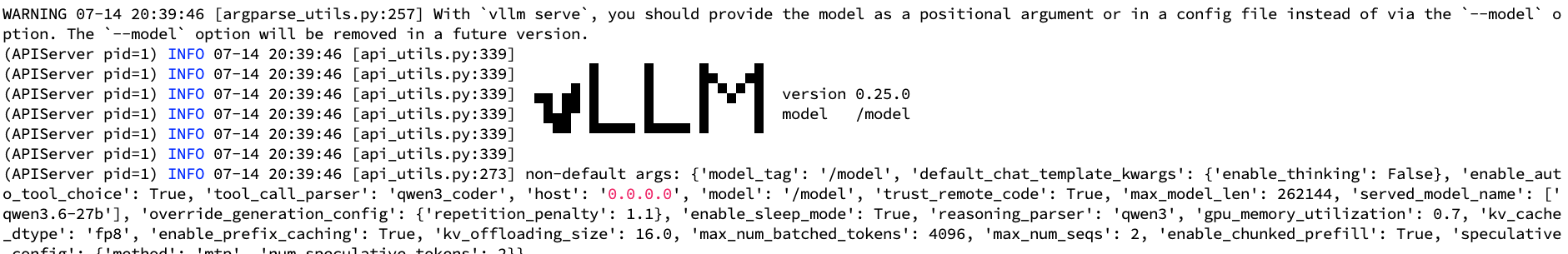

    目前使用 vLLM 推理 Qwen3.6-27B 模型,在 AWQ 量化及 MTP 设为 2 的情况下,Token 吞吐量稳定在 50 tokens/s 以上。请问该性能表现是否符合预期?是否存在进一步的优化空间?

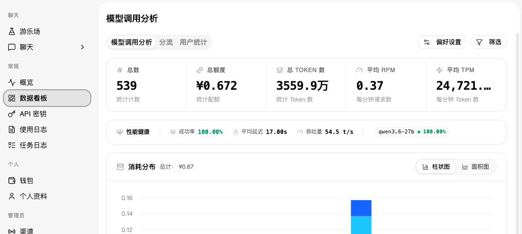

      不错。总额度这个6毛7分2 是谁的?

        @Marco ZHANG RTX Pro 4500 (AD103/GB203) 跑 Qwen3.6-27B AWQ 在 vLLM 下 50 t/s 是符合预期的,甚至偏上游水平。具体分析:
        1. 带宽利用率:RTX Pro 4500 的显存带宽约 576 GB/s,Qwen3.6-27B AWQ (4bit) 显存占用约 15-16GB。50 t/s 的 prefill+decode 混合吞吐大约占理论带宽的 50-60%,对 vLLM 单卡来说是不错的水平。
        2. 对比基准:4070 Ti Super(类似核心)在同类模型下通常 35-45 t/s。Pro 4500 能到 50+ 说明 vLLM 的 AWQ kernel 在这代核心上调度比较好。
        3. 优化空间(小,因为已经接近天花板):
          • 如果追求更低首 token 延迟,可尝试 --block-size=16(默认32),首 token 能再降 10-15%
          • 如果追求峰值吞吐,试一下 --num-scheduler-steps=8(默认1),连续请求场景能提升 5-10%
          • --enable-chunked-prefill=false(如果当前开启了)可以减少显存碎片
          • MTP=2 已经是最佳设定了,不用再调
        4. 对比 llama.cpp:同样模型在 llama.cpp -b 4096 -ub 4096 下大概 40-55 t/s,差距不大。vLLM 的多batch优势在独占推理(单用户)时并不明显。
        卡是好卡,稳定两周说明散热和供电都没问题。
        Marco ZHANGM 1 条回复 最后回复
          不错。总额度这个6毛7分2 是谁的?

          @williamlouis 说:
          不错。总额度这个6毛7分2 是谁的?
          我自己装了个前端方便自己统计token和调用次数而已
          https://ai.5high.org:3000/

              @Marco ZHANG 优化空间我在上面已经列了,核心的几个参数:
              • --block-size=16(降首token延迟)
              • --num-scheduler-steps=8(提连续请求吞吐)
              • --enable-chunked-prefill=false(减显存碎片)
              这三个调完基本就到单卡天花板了。RTX Pro 4500 的瓶颈在显存带宽(576 GB/s),不是核心算力,所以模型不变的前提下提不了太多。

                  @williamlouis 说:
                  不错。总额度这个6毛7分2 是谁的?
                  @Marco-ZHANG 说:
                  这玩意挺有趣的,是自己可以搭建一个AI算力供应接口对吧,值得有闲置算力的人尝试,其实弄个二维码,写个简单验证程序,小额度是可以玩玩的😂
                  • williamlouisW 在线
                    williamlouisW 在线
                    有开源的 api 方案。直接去 GitHub 下载就行。
