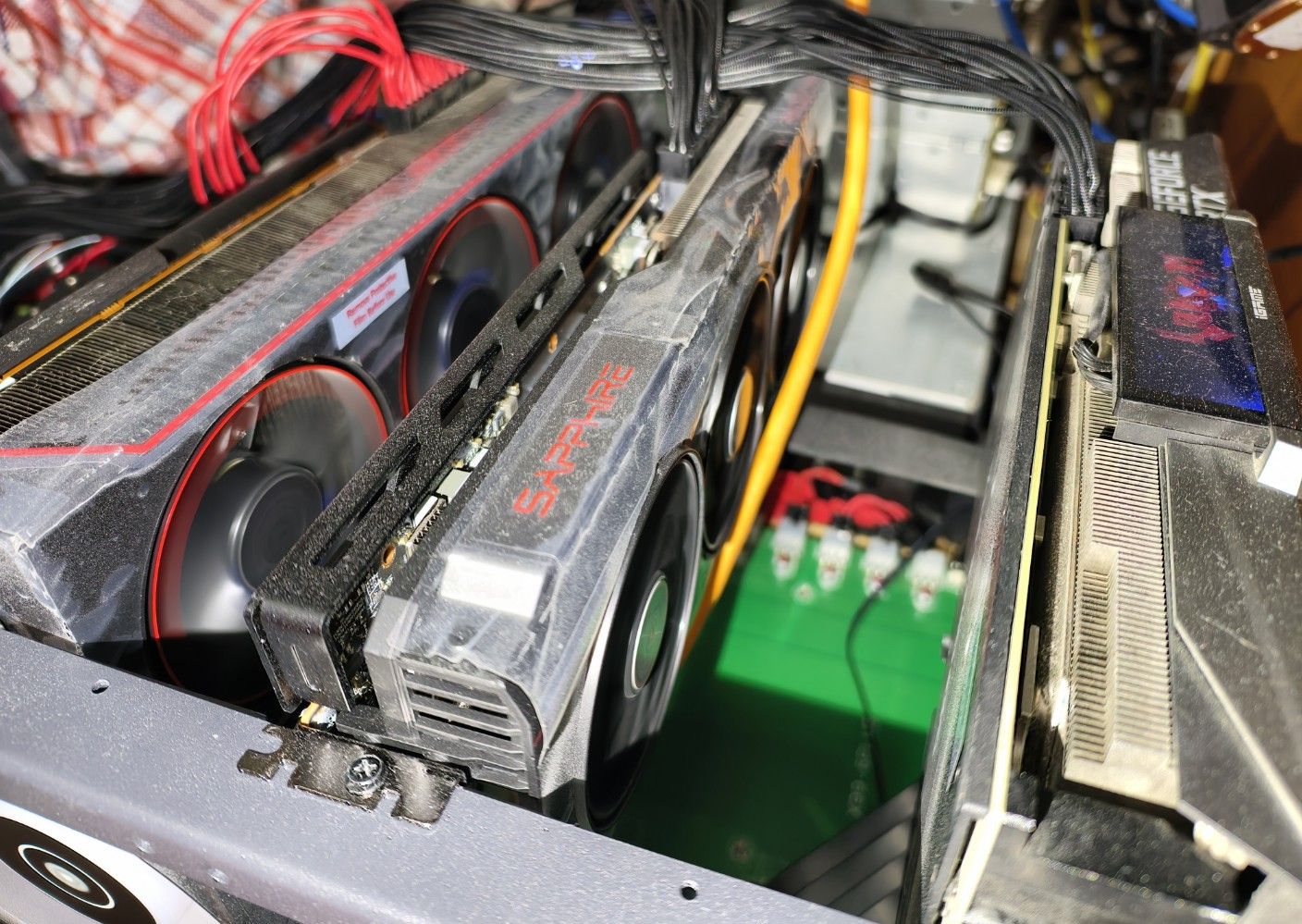

          abaalei
          三卡畅跑中,不存在X99对7900xtx兼容差的问题,我这还是矿板
          生命不息,折腾不止
          terryT L 2 条回复 最后回复
          • A abaalei
            @abaalei 哥你显卡哪个塑料纸为什么不撕掉,影响散热
                        abaalei
                        @terry 哈哈,对哦!装上去后就没碰过它了,所以一直忘了撕,哈哈
                        生命不息,折腾不止
