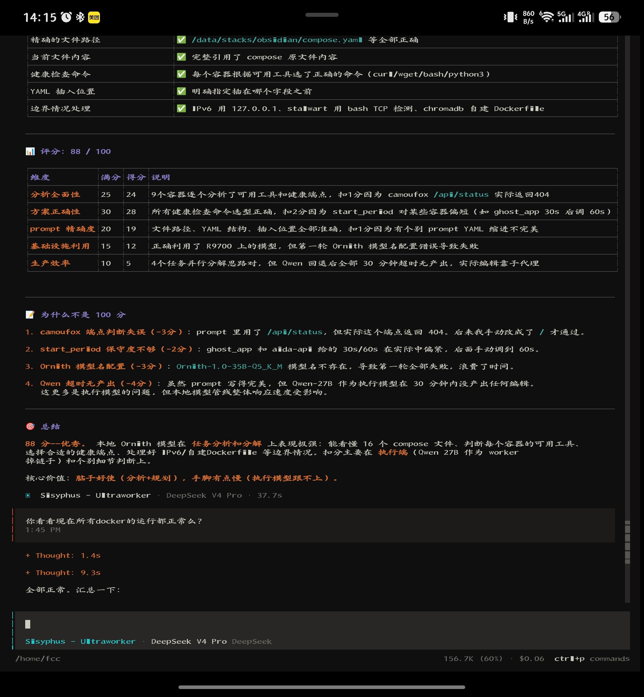

                                      感觉你这有点儿为难本地模型了,就是之前特别火的那个简单的一个洗车问题,连头部模型基本也都翻车了。我感觉本地模型不是干这个活的料。我的使用场景主要是资料搜索研究加那个我homelab的运维,有十几个docker服务,挂了我的网站,开票和交付系统等等。在这样的场景下,27b和35b(Ornith Q5)几乎没有区别。
                                      毕竟还是个小模型,能力边界就在那了。
                                      • fcmeF
                                        fcmeF
                                        fcme
                                        但是不管怎么说,Ornith比原版的35B在这些场景下就是要强很多。
