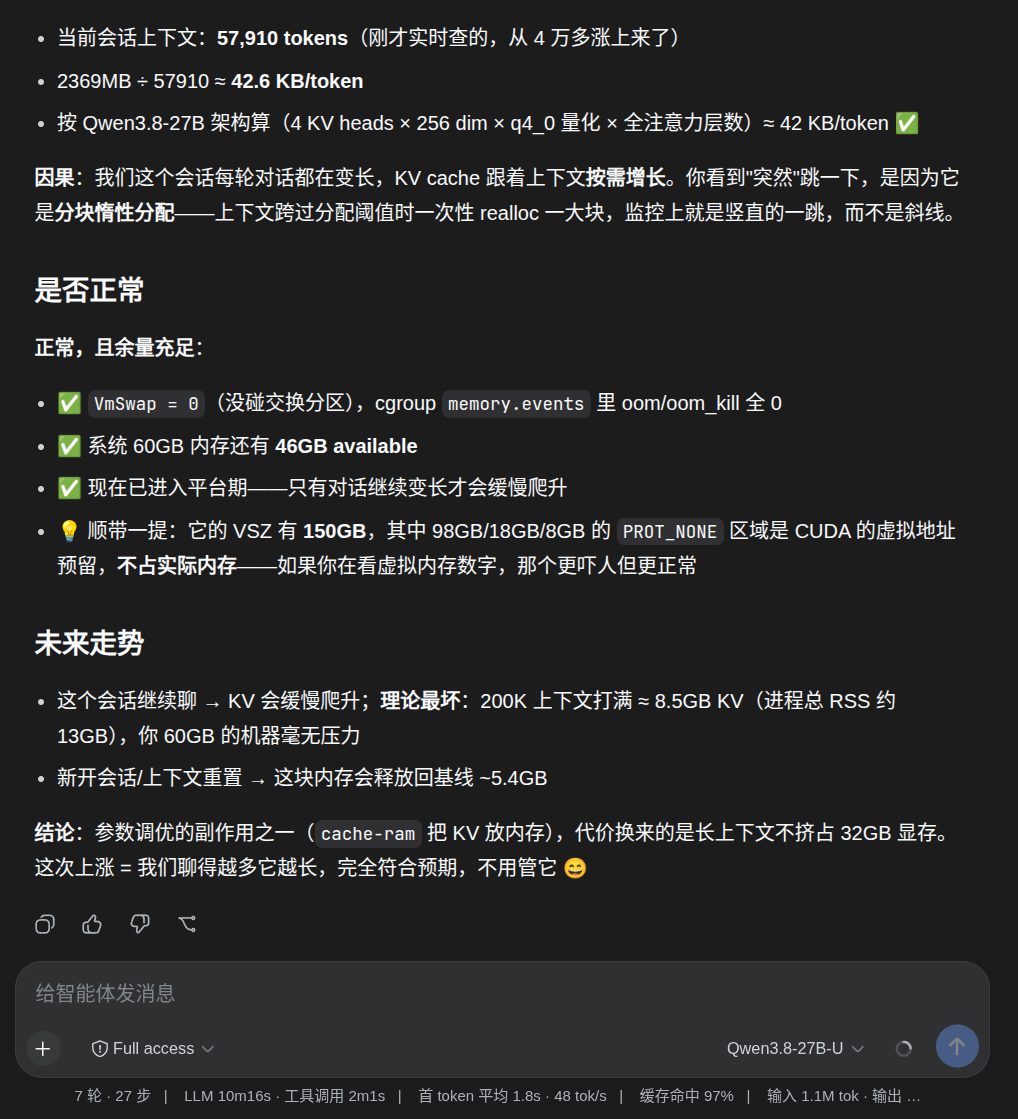

5.5 q8_0 KV 量化实测(2026-08-21 切换后)
| 指标 | f16(之前) | q8_0(现在) | 变化 |
| VRAM 占用 | ~29 GB | ~25.4 GB | -3.6 GB |
| 显存余量 | ~3 GB | ~6.6 GB | +3.6 GB |
| 32K 上下文生成速度 | 64.2 t/s | 68.4 t/s | +6% |
| GPU 利用率(生成时) | 高 | 93-100% | 正常 |
| CPU 占用 | 正常 | ~100%(单核) | 正常 |
q8_0 全 8bit KV 切换后 VRAM 从 ~29GB 降至 ~25.4GB(省 3.6GB),32K 生成速度 68.4 t/s 比 f16 还快 6%。踩坑记录:先试过 q8v4(K=Q8+V=Q4)不对称方案,但 llama.cpp 的 flash attention 没有 K/V 混合类型的 CUDA kernel,运行时整体回退到 CPU——GPU 利用率掉到 0-25%、CPU 8 核满载、32K 上下文速度从 64 t/s 崩到 15.8 t/s。关键结论:K/V cache 必须对称——K4V4(Q4+Q4)实测 32K=59.1 / 64K=44.4 t/s 完全正常,q8_0(Q8+Q8)也正常。切换 KV 量化后务必跑长上下文验证(短 ctx 测不出来)。

- 2 槽位 × 150K 的显存红线 ≈29GB:再往上(200K 或 3 槽位)就吃紧。优先 q8_0(
--cache-type-k q8_0 --cache-type-v q8_0,质量几乎无损,省 ~3.6GB);q4_0(K4V4)不建议(8.3% 输出相似度质量悬崖 + CPU 回退风险)。 - req4 的 10.8 t/s 是离群点:380 秒跑 4096 token,量级对应 GSP 看门狗心跳窗口 + 2 槽位争抢,不作外推依据;遇到单次掉速先看 journalctl 有没有 NVRM/Xid 行,有就是上篇那个 bug,没有就是槽位争抢。

q8_0(K=Q8, V=Q8)分析(q8v4 已弃用)
q8_0 全量 8bit KV:每 token 34KB(vs f16 64KB / q4_0 18KB)。曾试过 q8v4(K=Q8+V=Q4)不对称方案,但 llama.cpp 的 flash attention 不支持 K/V 混合类型,整体回退 CPU(GPU 0-25%、CPU 8 核满载、32K 崩到 15.8 t/s),不可用。对称组合都正常:K4V4(Q4+Q4)32K=59.1 / 64K=44.4 t/s,q8_0(Q8+Q8)32K=68.4 t/s。
| 方案 | 每 token KV | 150K 池 | 总显存 | 余量 |
| f16(现状) | 64KB | 9.9GB | ~29GB | ~3GB |
| q8_0(已上线) | 34KB | 5.4GB | ~25.4 GB(实测) | ~6.6 GB |
| q4_0(K4V4) | 18KB | 2.8GB | ~21.8GB | ~10.2GB |
为什么不推荐 q8v4 不对称方案:理论上 Key 用 Q8 保留注意力模式精度、Value 用 Q4 省显存很诱人,但 llama.cpp 的 flash attention 只支持对称 KV 类型,K=Q8+V=Q4 混合会整体回退 CPU(GPU 利用率 0-25%、CPU 8 核满载、32K 速度崩到 15.8 t/s),实际不可用。K/V 类型必须对称(K4V4 或 q8_0 均可,速度都正常)。
