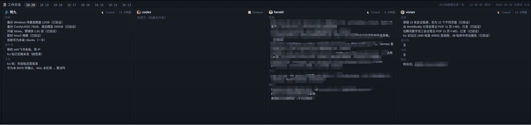

    @kos-or 我就是觉得用agent之后 他们的产出能力很强 搞得我有点分不清他们产出了,所以让他们给我写日报和标记产出。其实工作台还有一段是每个Ai的工作日志 比较私密 我我让AI隐藏了,我让他们每天晚上汇报下完成了什么,有什么卡点,有什么需要我拍板的

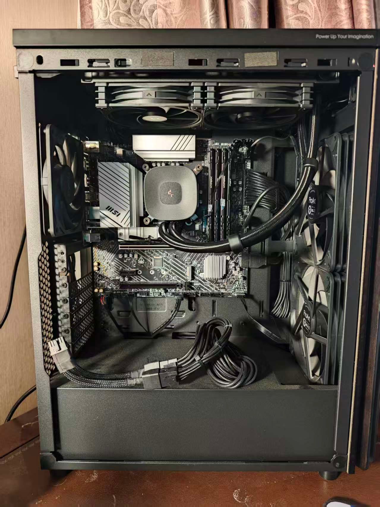

    修一下两台机器:R9700 32G机器,插了个1660Ti做显示 另外是一台5060Ti 16G,

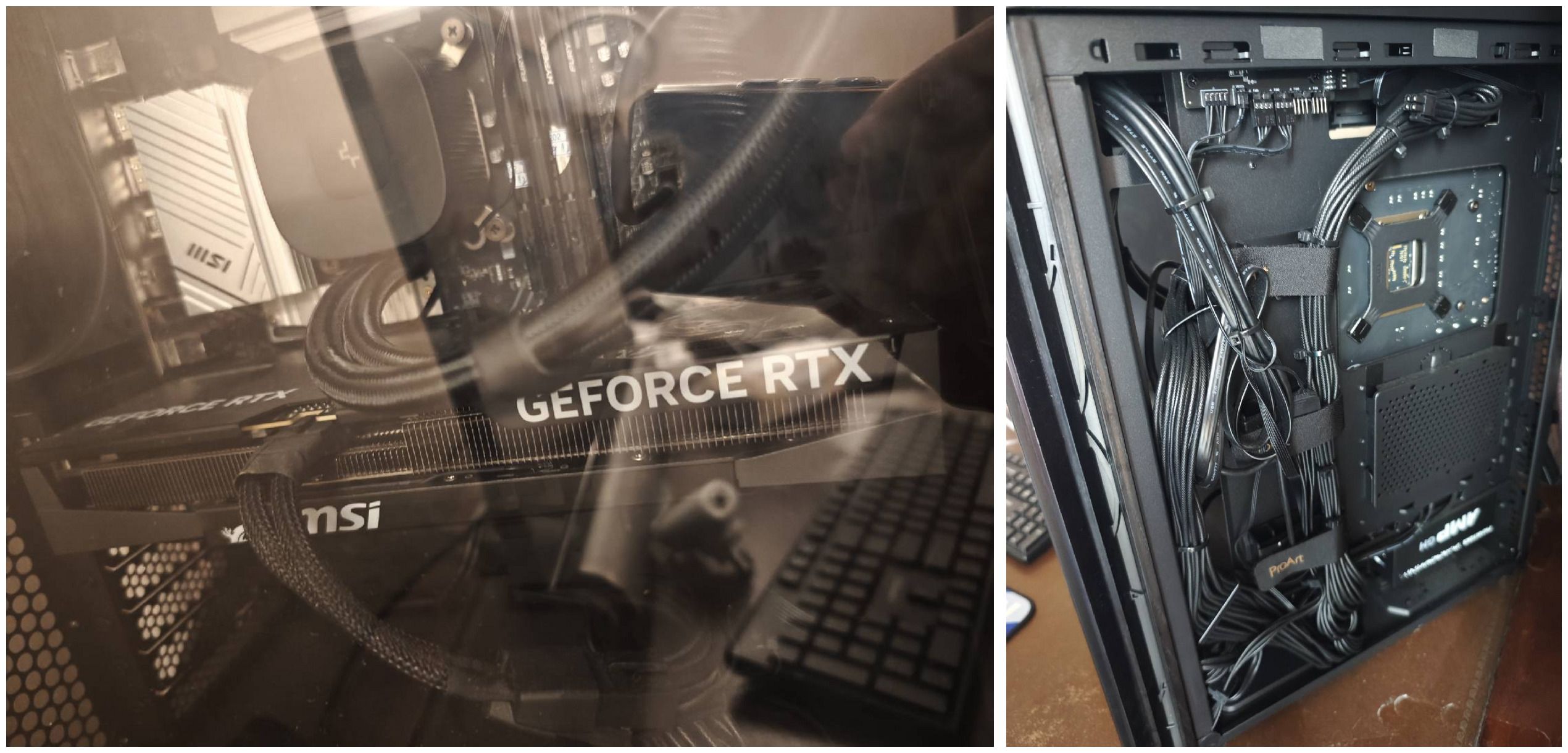

    现机内景:R9700 32G + 1660Ti
    图 1-1 R9700 32G+ 1660Ti
    五一装机后的内景与走线

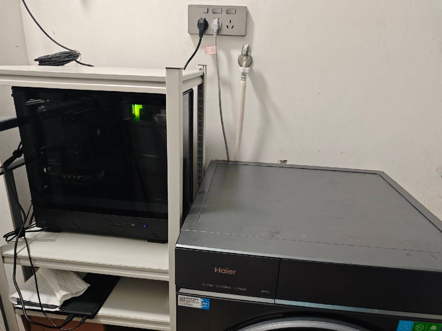

    卡是好卡,就是涡轮太吵,书房坐不住人。加上小孩要在书房写作业,只能给机器找个角落——整套设备索性搬去阳台。
    整套设备搬去阳台
    图 3 整套设备搬去阳台

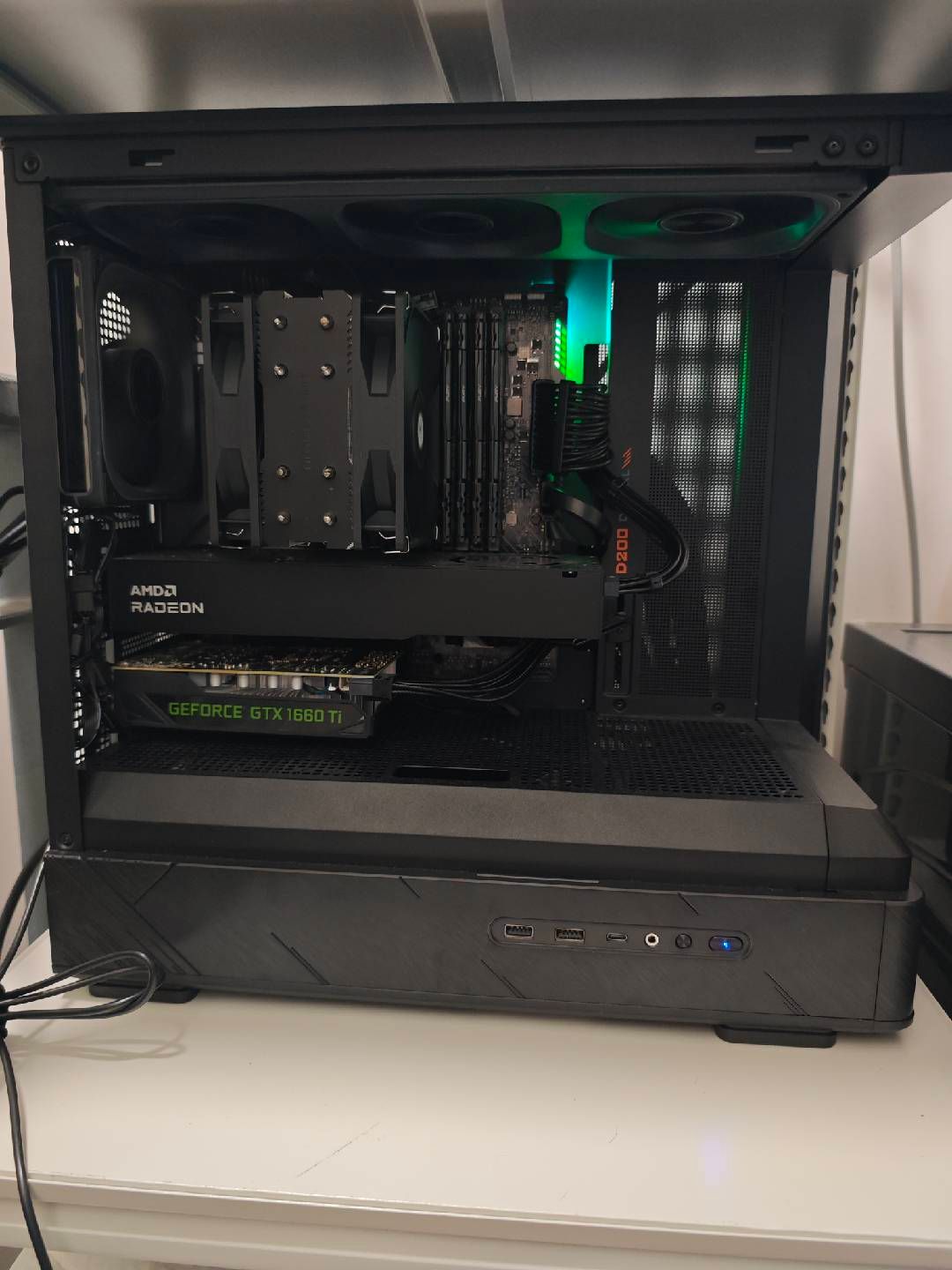

    Strata 发布后,给这台机器把内存加到 128G。同时 5060Ti 开始涨价,做视频能力一般,就在闲鱼卖掉了
    图 4 被拔了5060Ti显卡的机器

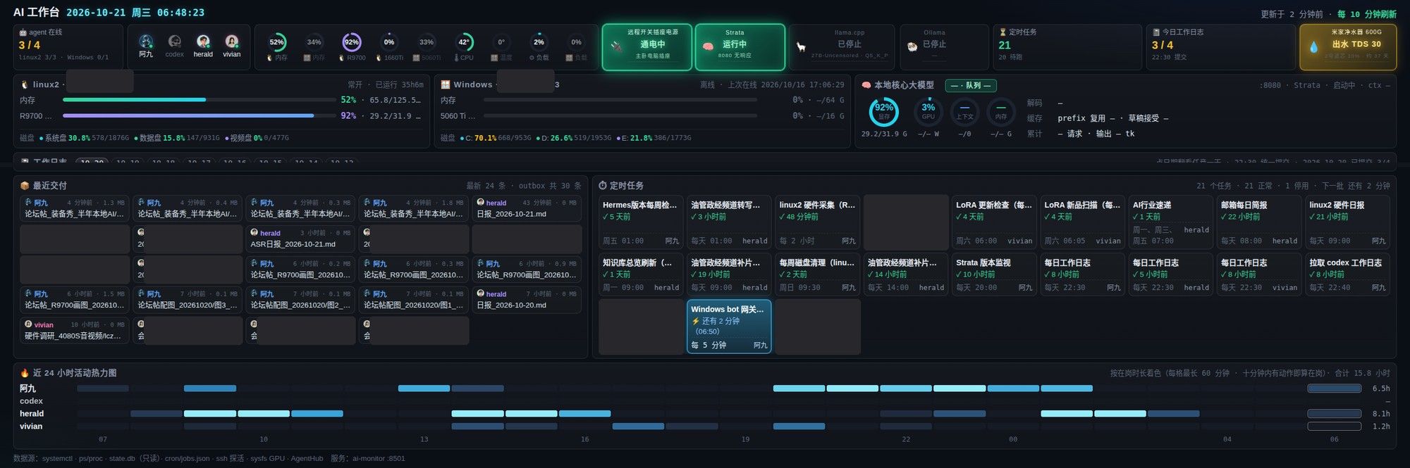

    顺带说个副产品:我一个程序小白,靠提需求做出了这块 AI 运行看板——网页一打开,这台机器的算力、显存、温度、任务跑到哪一步,全在上面。
    AI 运行看板:算力、显存、温度、任务进度
    图 7 AI 运行看板:算力、显存、温度、任务进度
