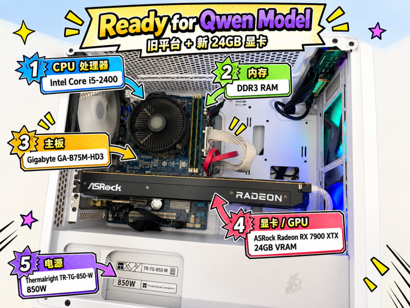

    先说结论
    我原本只是想验证一件事:
    一台十多年前的旧电脑,如果只升级显卡,能不能变成一台真正可用的本地 Coding Agent Server?
    实际测试下来,答案是:可以。
    我的平台是非常老的 Intel Sandy Bridge 平台,只有 16GB DDR3,没有 ReBAR,CPU 也只是 i5-2400。
    唯一真正有算力的硬件,是一张:
    AMD Radeon RX 7900 XTX 24GB

    一、实验背景
    这台机器并不是专门为了 AI 新装的。
    原来的硬件大概是:
    硬件 配置
    CPU Intel Core i5-2400
    CPU 规格 4 Core / 4 Thread
    架构 Sandy Bridge
    平台 B75
    RAM 16GB DDR3
    SSD SATA SSD
    系统 Ubuntu Server
    GPU RX 7900 XTX 24GB
    因此这个实验的核心思路很简单:
    尽量不要让旧 CPU 参与模型计算,把主要推理工作留在 GPU VRAM。
    换句话说,我并不是想证明 i5-2400 很适合跑 AI。
    真正想测试的是:
    当模型主要在 GPU 上运行时,Host 平台到底可以旧到什么程度?

    硬件 CPU Intel Core i5-2400
    硬件 Platform B75 / Sandy Bridge
    硬件 RAM 16GB DDR3
    硬件 GPU AMD Radeon RX 7900 XTX 24GB

    1. 模型只要主要留在显存里,Host 平台可以比想象中旧很多。
      我的 i5-2400 和 DDR3 并没有阻止 7900 XTX 把 27B Q4 模型跑到 40~46 t/s。

    一台十几年前的旧 PC,加一张现代 GPU,到底还能不能重新利用。
    实际结果比我预期好。
    目前这台机器已经不是只能跑一句 Prompt 的 Demo。

    所以如果手上本来已经有旧 PC,而需求主要是:
    单用户 / 少量用户的 Local LLM 或 Coding Agent Server
    我觉得不一定要一开始就把:
    CPU、主板、RAM、SSD、GPU
    全部换成新平台。
    只要模型大小和显存配置合适,
    先把预算集中到 GPU,旧 Host 继续使用,在某些场景下其实是完全可行的。
    至少 Qwen3.8-27B Q4 + RX 7900 XTX 24GB + llama.cpp Vulkan 这个组合,在我这里已经从“能跑”,走到了“真的可以拿来工作”。

    i5-2400 + 16GB DDR3 + RX 7900 XTX 24GB
    这台机器上,经过实际 Coding Agent Workload 后,目前觉得性能、显存占用和稳定性比较平衡的一组配置。
