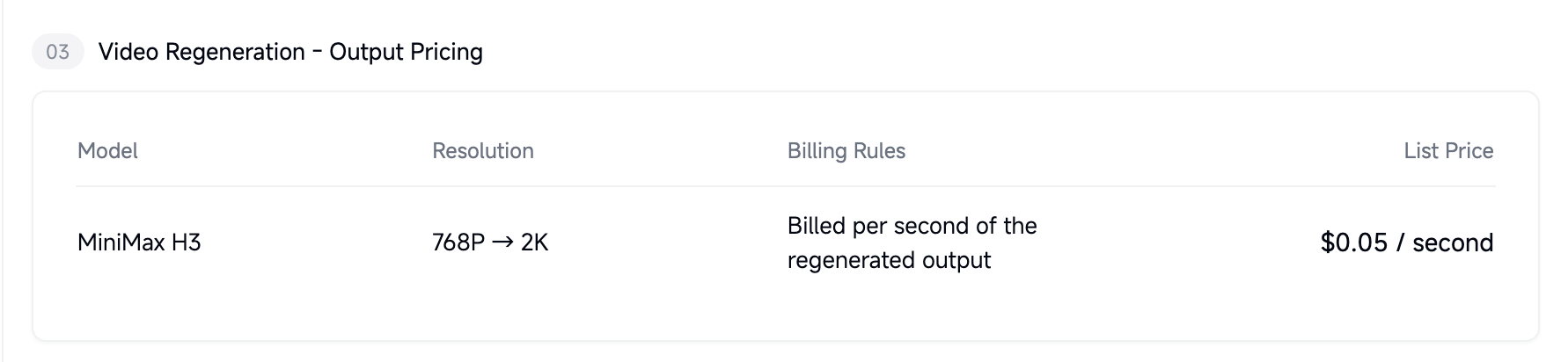

  • Minimax-H3 多模態生成 官方定價
    SuperBatS SuperBat
    随便聊聊 minimax 视频生成
    768P → 2K 的api价格是0.05usd/s, 本地直接生1080p很不划算, 大概是768p的3x时间, 还到不了2k,
    可以本地抽卡768p 再用云端api 升到2k

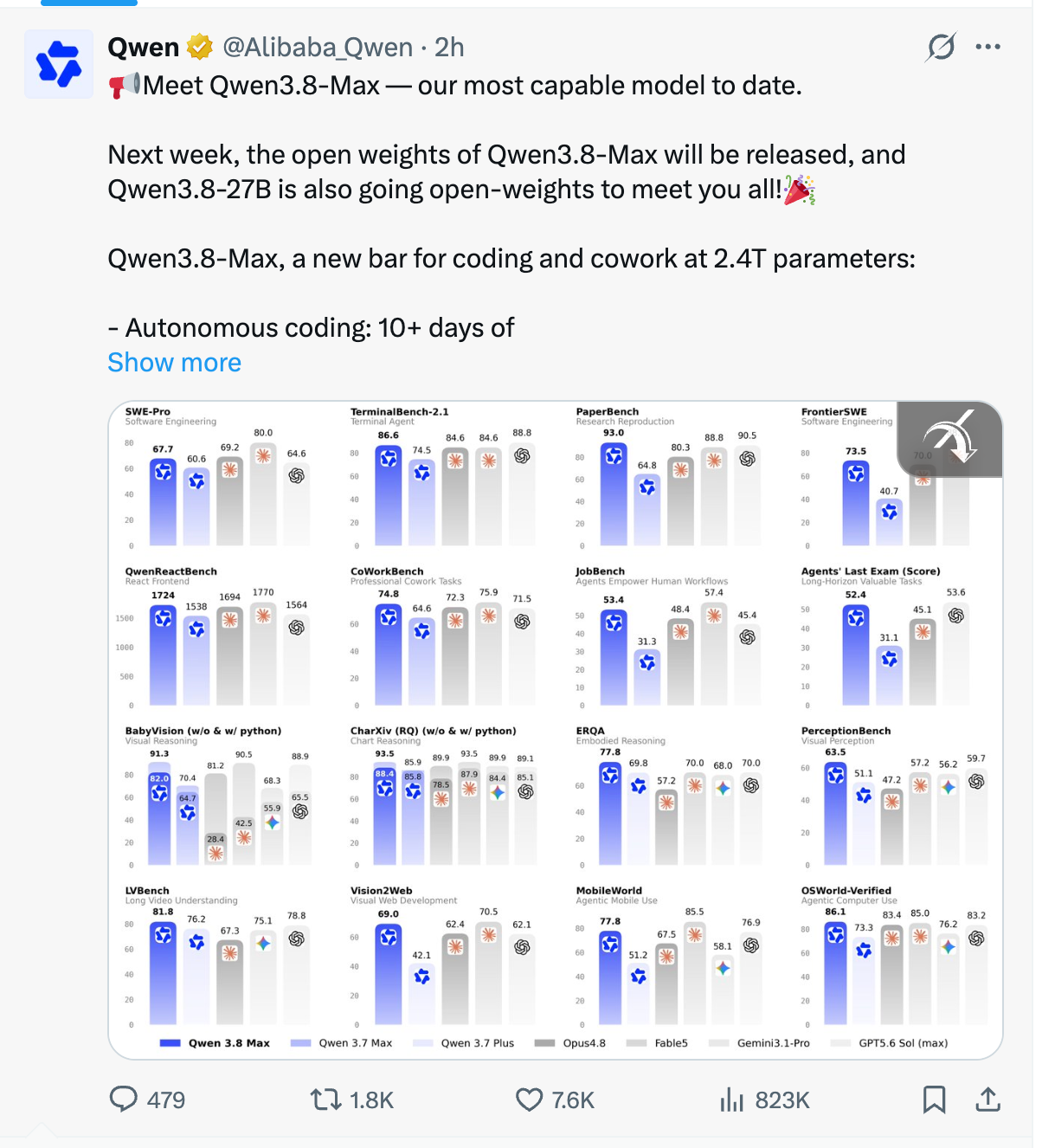

  • 阿里下周将开源 Qwen3.8-27B !!!
    SuperBatS SuperBat
    LLM讨论区 qwen

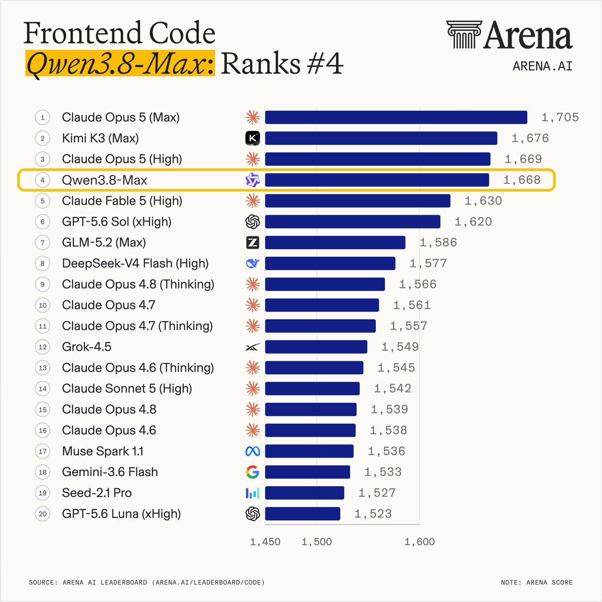

    @kop-wang
    这次的 3.8 max 2.4T 看 Arena 的跑分很给力, 要掀桌子了. (更期待 ds v4 pro 了)
    看 max 这个提升节奏, 猜测3.8 27b 对比 3.6 应该有不少提升
  • 这个论坛,有全站搜索功能吗?找了很久多没找到。
    SuperBatS SuperBat
    随便聊聊
    @terry 现在好了
    SuperBatS SuperBat
    随便聊聊
    是不是配置问题, 只有你自己有
    SuperBatS SuperBat
    LLM讨论区 qwen
    目前 8月3号,Qwen3.8 API 已上线,Qwen3.8-Max 预计下周开源,将同时开源 Qwen3.8-27B。
    https://x.com/Alibaba_Qwen/status/2084100707423289643
    https://qwen.ai/blog?id=qwen3.8
    持续关注中, 随时补充
