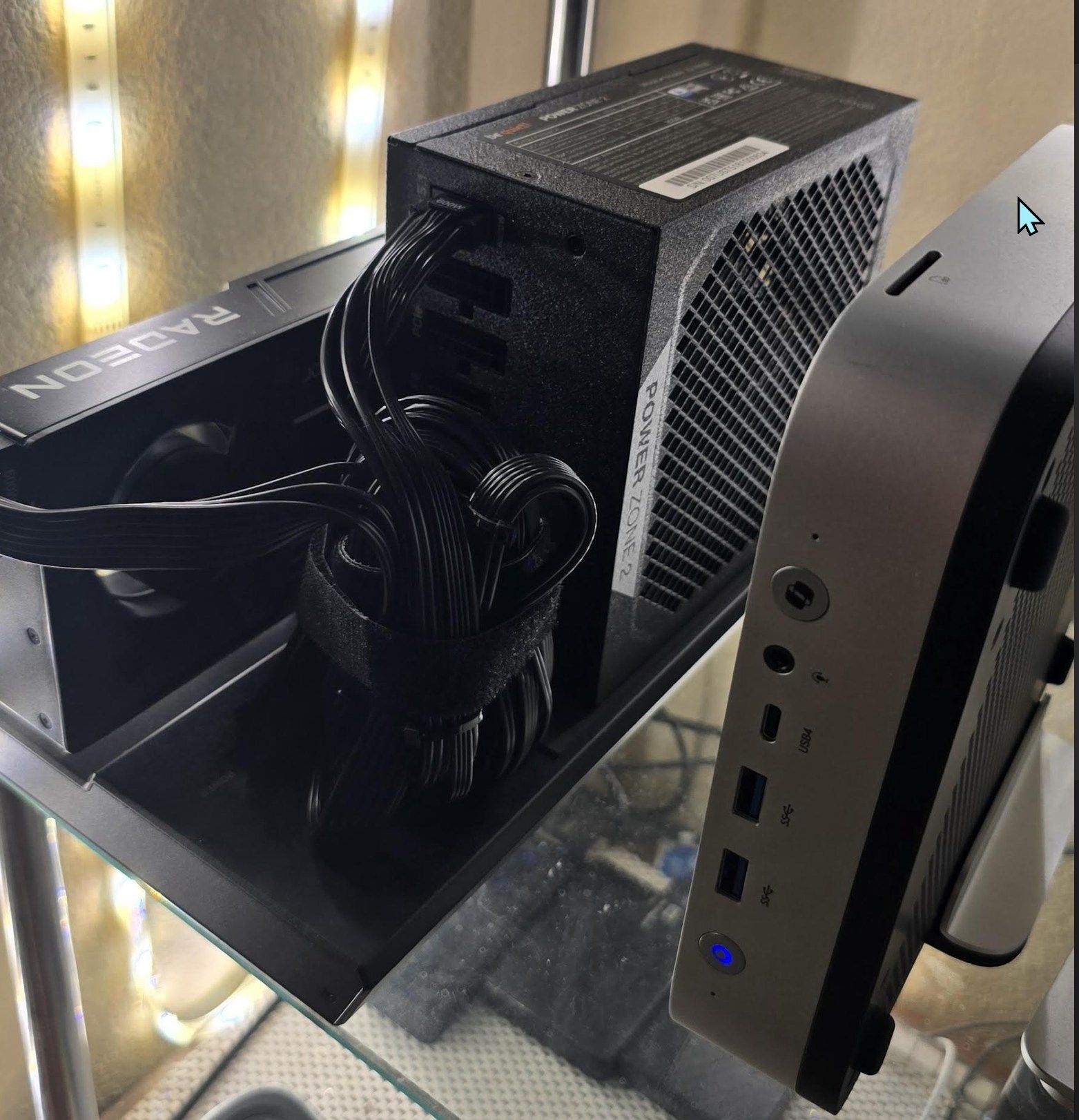

    我的平台和原帖有一个比较大的区别:我不是标准桌面 PCIe x16 平台,而是 铭凡 (Minisforum) AI X1 Pro + OCuLink + DEG1 + R9700,操作系统也是 Windows 11 + AMD 官方驱动 + llama.cpp Vulkan。

    Minisforum AI X1 Pro + Radeon AI PRO R9700 32GB,通过 OCuLink + Minisforum DEG1 外接,独立 ATX 电源供电。

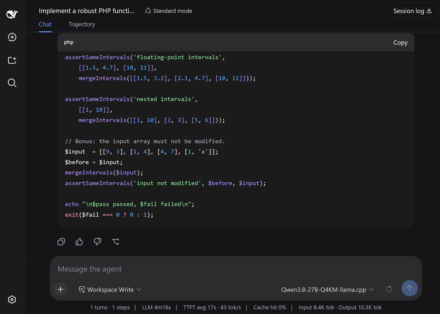

    这次除了跑 llama-bench 做标准化性能测试之外,我的实际使用环境是 DeepSeek Harness(DSH)+ llama.cpp。
    DSH 通过本机 OpenAI-compatible API 连接 llama-server,整体链路大致如下:
    DSH
    llama-server
    Vulkan0
    R9700

      用实际 Coding / 长文本 workload 测试 MTP,包括不同 spec-draft-n-max 设置;部分测试由 DSH 作为前端连接本机 llama-server。

    llama-bench tg128 是很好的标准化 raw decode reference,但我的实际用途不是只生成 128 tokens。
    我主要用本地模型做 coding / agent,所以接下来使用实际的长代码生成 workload 测 llama-server + MTP。
    最终 Q4 server 配置:
    & "D:\AI\Apps\llama.cpp\b10612-vulkan\llama-server.exe" `
      --model "D:\AI\Models\LLM\unsloth\Qwen3.8-27B-GGUF\Qwen3.8-27B-UD-Q4_K_XL.gguf" `
      --mmproj "D:\AI\Models\LLM\unsloth\Qwen3.8-27B-GGUF\mmproj-F16.gguf" `
      --device Vulkan0 `
      --gpu-layers all `
      --ctx-size 131072 `
      --parallel 1 `
      --flash-attn on `
      --cache-type-k q8_0 `
      --cache-type-v q8_0 `
      --spec-type draft-mtp `
      --spec-draft-device Vulkan0 `
      --spec-draft-ngl all `
      --spec-draft-n-max 3 `
      --spec-draft-n-min 0 `
      --spec-draft-p-min 0.75 `
      --reasoning on `
      --host 127.0.0.1 `
      --port 8080 `
      --alias "qwen3.8-27b@q4_k_xl"

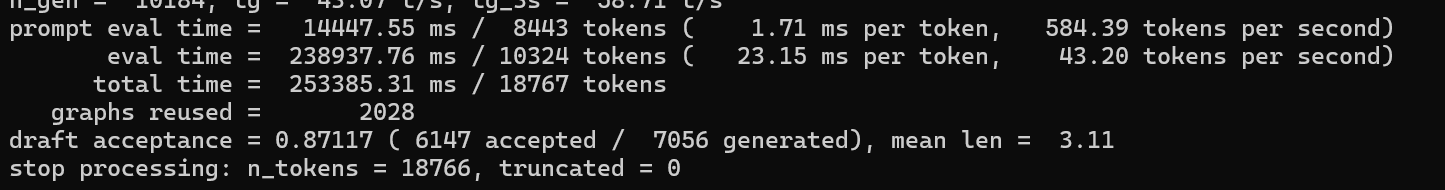

    六、n-max=3 再跑一次确认
    第一次比较好的结果:
    Generation     43.44 t/s
    Acceptance     88.59%
    Mean Len        3.13
    后来重新启动 server,用相同的核心配置又跑了一次:
    prompt eval time = 14447.55 ms / 8443 tokens
                     = 584.39 tokens per second
    eval time        = 238937.76 ms / 10324 tokens
                     = 43.20 tokens per second
    total time       = 253385.31 ms / 18767 tokens
    draft acceptance = 0.87117
                     = 6147 accepted / 7056 generated
    mean len         = 3.11
    整理一下:
    场景 实测
    Prompt Prefill,8443 tokens 584.39 t/s
    长输出 Generation,10324 tokens 43.20 t/s
    MTP Draft Acceptance 87.12%
    MTP Mean Len 3.11
    总处理 tokens 18767
    总耗时 约 253.4 秒
    Context 128K
    KV Cache Q8_0 / Q8_0
    MTP n-max 3 / p-min 0.75

    十一、关于 OCuLink
    我的 R9700 并不是插在桌面 PCIe x16 主板上,而是:
          OCuLink
    Minisforum DEG1
    OCuLink 的 PCIe host bandwidth 显然不等于桌面 PCIe x16。
    不过对于模型已经完整驻留 VRAM 的 LLM inference,decode 阶段的大部分权重访问发生在 GPU 本地显存,因此 PCIe 链路带宽不一定会像某些需要频繁 CPU ↔ GPU 数据交换的 workload 那样成为主要瓶颈。
    这次 OCuLink 环境下实测:
    场景 实测
    Q4 pp512 680.55 t/s
    Q4 pp2048 662.92 t/s
    Q4 pp8192 629.81 t/s
    Q4 tg128 29.46 t/s
    Q4 MTP 长输出 约 43.2~43.4 t/s
    从目前结果来看,这套 OCuLink 配置下的 llama.cpp Vulkan 推理表现正常,没有观察到明显异常的性能瓶颈。
    不过这里要特别说明:我没有同一张 R9700 在 PCIe x16 下的直接 A/B 测试数据。
    所以这些结果只能证明这套 OCuLink + R9700 配置能够达到上述性能,不能据此得出“OCuLink 相比 PCIe x16 没有性能损失”的结论。
    如果以后有机会用同一张 R9700、同一个 llama.cpp build、同一个 GGUF 和完全相同参数分别测试 OCuLink 与 PCIe x16,再来量化 OCuLink 对 Prefill 和 Decode 的实际影响会比较有意义。

    Windows + AMD 官方 Vulkan + OCuLink + R9700 + UD-Q4_K_XL / Q6_K_XL
    的数据点。
    如果其他 R9700 用户有 Linux/RADV、ROCm、PCIe x16,或者不同 llama.cpp build 下同一个 Q4_K_XL 的数据,也欢迎一起对比。
    尤其想看看大家的:
    llama-bench tg128
    MTP n-max 2 / 3 / 4 / 5
    draft acceptance
    到底差多少。
