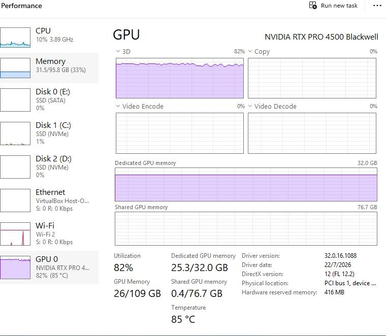

        最近我行的 ai ,大约都会超过 24gb 门栏,先不要去看vram 的速度(只要不少过600gb/s 的话),容量比较重要
        当你真的拿24gb 来用的话,一定会面对各种各样offload dram 的那种慢速,这个时候你就会想起当初干脆加多一点上32gb...
        但是这个32gb 也是一个坑,如果你根本没用超过原有的24gb, 把7900xtx 换成r9700pro 会成为负优化
        最好就是学大人那样。。。两个都要
