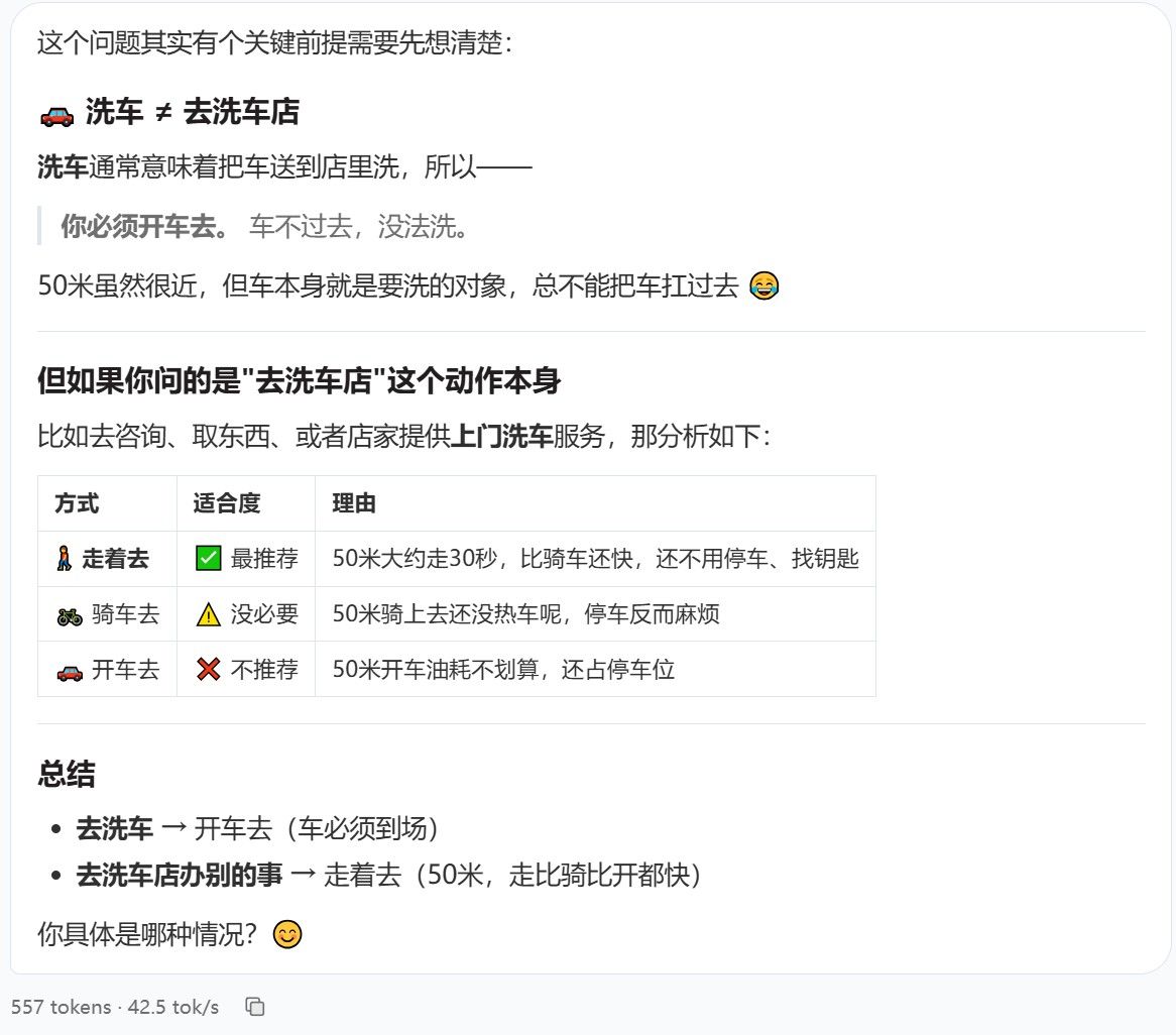

        就是因為這樣 我都讓Codex " Think in English, Talk to me in Chinese"
        它會用英文思考, 中文輸出
          之前使用hauhau = 只能出英文
          后来换huihui = 奇怪的东西
          接下来换llmfan46 = 无审查到一半被截断
          现在用的是 qwen3.8 JonathanColetti
            但是我想说的是,qwen3.8 的thinking mode 实在难用,同一个问题,搜寻网页搜寻整个小时,都不懂到底要分析些什么,反而换成qwen3.6-35-a3b, 几乎是一问就出
            质量看起来不错

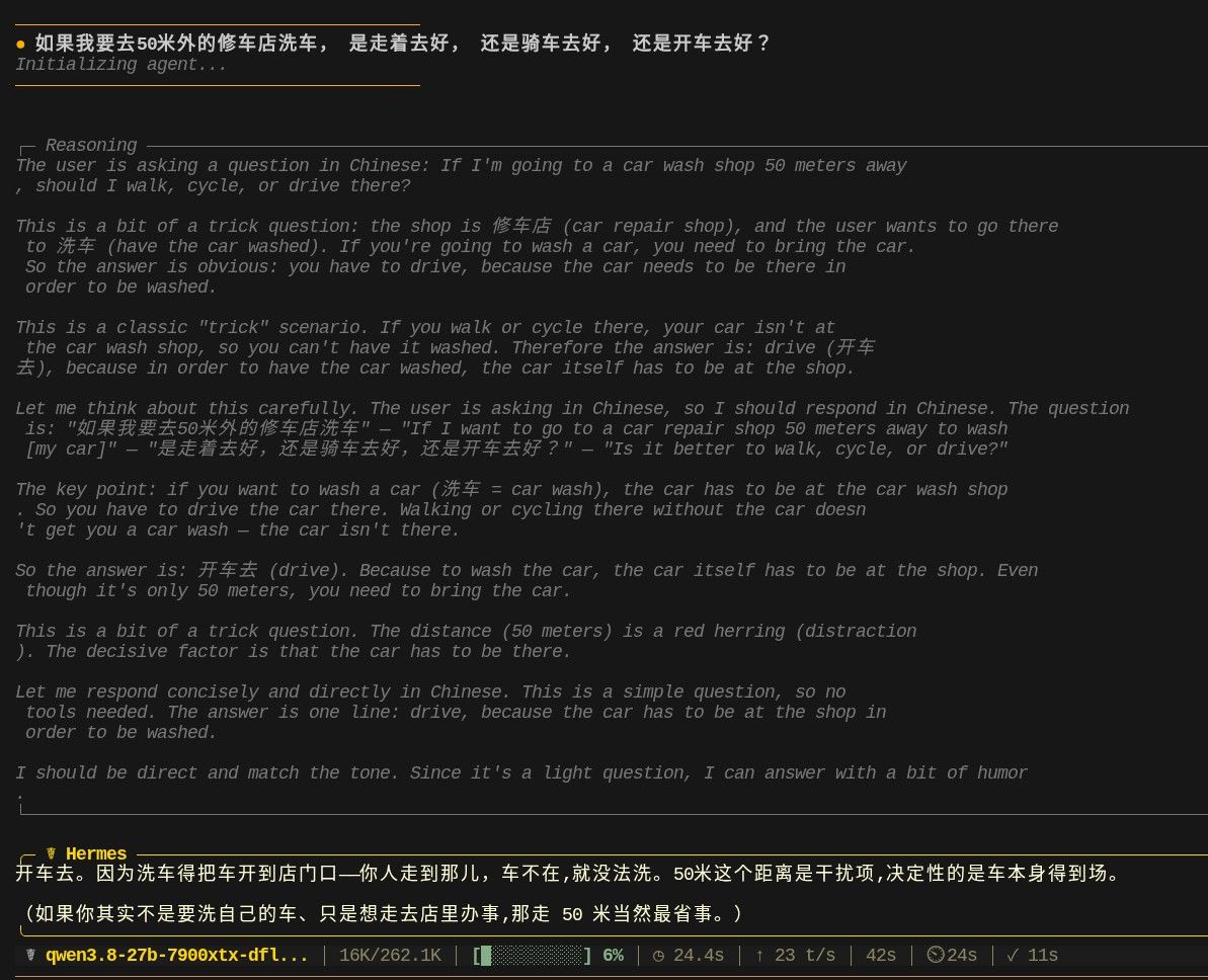

                我的环境:Qwen3.8-27B DFlash2(vLLM TP2)+ Prime-Agent:
                问:
                如果我要去50米外的修车店洗车, 是走着去好, 还是骑车去好, 还是开车去好?
                Thinking... (Ctrl+T to collapse)
                The user is asking a question in Chinese: "If I want to go to a car repair shop 50 meters away to get my car washed, is it better to walk, cycle, or drive?"
                (注:思考过程略去,纯英文)
                答:开车去。
                关键不在路程远近,而在车才是要被洗的东西。走或骑车过去,人到了但车没到,修车店没法洗你的车。所以 50 米再近,也得把车开过去。
                  我的qwen3.8 awq 也回答正常

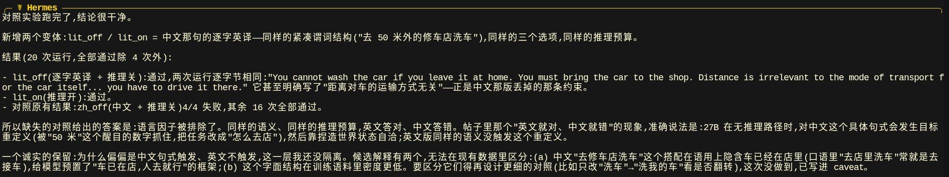

                                      试了一下, 中文, 没问题呀
                                      我把这个帖子的链接给我部署的 qwen3.8 27b 看了以后, 它也感到有点意思, 于是它自己设计了一个测试, 结果如下:
                                      探测完成,在运行中的设备上实测(分支 7900xtx-qwen38-27b-tp2pp1 @ 003f7edd68,TP=2 + DFlash2,窗口 512)。8 个变体各跑 2 次,两次结果完全一致。结果已存到 ~/sglang-setup/carwash-probe-tp2-dflash.json,脚本是 probe_carwash.py,已登记进 README.json。
                                      结果:
                                      - 中文 + 推理关 — 失败。推荐"走着去",还明确否定"开车去",理由是 50 米开车启停太麻烦。这正是帖子里那个现象,在我们的 W4A16 设备上复现了。
                                      - 中文 + 推理开 — 通过。"应该开车去,洗的是车,所以必须把车开到店里。"推理轨迹里写的正是帖子里那个模型丢掉的东西:"洗车需要把车带去修车店,所以必须开车去"。
                                      - 英文 + 推理关 — 通过。"The best option is to drive... a car wash requires the vehicle to be present."
                                      - 英文 + 推理开 — 通过。
                                      - 中文 + 钉死前提(提示词里写明"车必须开到店门口")— 通过,约束逻辑推得完全正确,落到"开车去"(输出被我设的 300 token 上限截断,结论方向清楚)。
                                      - 中文多轮追问 — 失败,而且最说明问题:当你追问"我不开车,车怎么自己走到店里"时,它承认"车不会自己走路",也承认自己前面的回答存在"根本性的矛盾",——但最后仍然给出"走着去"。约束断了之后它自我修复 不了,和帖子里的行为一模一样。
                                      - 英文多轮追问 — 通过。"我不开车"这个追问下它优雅降级(建议上门洗车、或请别人开过去),但"车必须在场"这个约束始终没丢。
                                      所以比帖子更精确的结论是:这不是真正的中英文能力差距。同一句中文,推理开着就答对,关着就错。"车"字的多义性(汽车/自行车)是触发器,但真正崩掉的是多步推理里保持约束的能力——也就是推理预算,不是语言本身。帖子那位作者的 llama.cpp 配置里带着 --reasoning off,所以他看到的是纯粹的语言差异。
                                      对你这台设备的实际启示:面向用户的使用模式应该保持推理开启,否则中文里这类语义陷阱题就会稳定复现"傻帽"体验。
                                      已记录的限制:单会话采样(贪心解码跨重启不逐位可复现,这是同一会话内的快照);推理关和钉前提这两组输出撞到 300 token 上限,评级是基于可见的"推荐/不推荐"标记做的,不是完整结论句。
                                      我对它的解释进行了两点驳斥:
                                      1. 中文里面"骑车"和"开车"完全没有歧义,这里不存在同一个"车"字的混淆问题;
                                      2. "洗车“也没有歧义, 只能是洗汽车, 没人会理解成洗自行车。
                                      它表示接受驳斥。并重新设计了实验。它更新的结果如下:
                                      这是一个很有意思问题, 感觉和LLM的可解释性有点关系。
