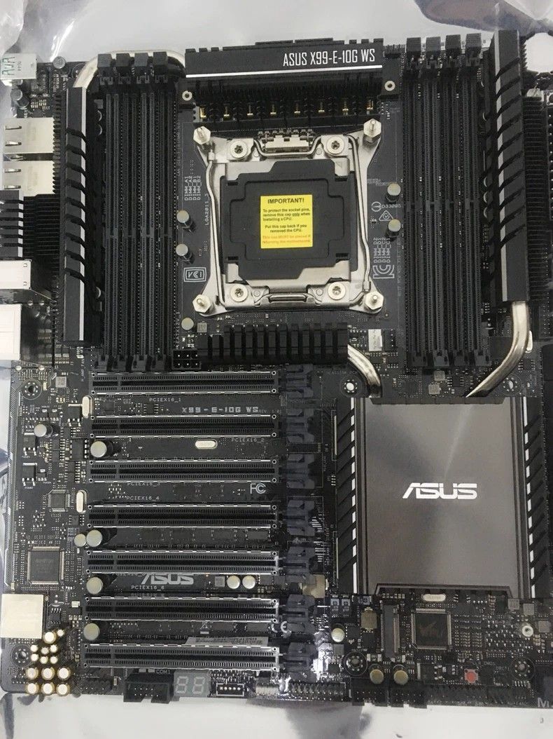

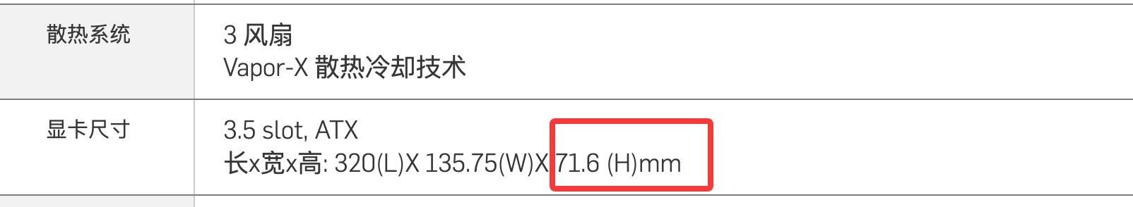

                        #93
                        @terry 这个双7900XTX 主板的尺寸,我是没有找到合适的方案。
                        X99 PCIE 之间的空隙只有50mm, 不管双路还是单路,都不可能双卡。主板是个大问题。
                        建议把主板和电源单独做一个版块。我现在是找不到可以特别合适双卡的主板。
                        韦 1 条回复 最后回复

                          韦春花
                          #94
                          @Geekyang X99主板的PCI插槽设定死了,双7900xtx必须第一和第二(三)槽才能X16+X16(E5‑26xx v3/v4的 CPU 要40 条 PCIe 通道,才能让前两条物理插槽跑满 PCIe3.0 x16 + x16(16+16=32 条,剩余 8 条留给 M.2 / 网卡等外设)。
                          要SGLang或者Vllm,PCIe3.0X8有点艰难,所有矿板基本排除,还剩下4个办法:
                          1.7900xtx换水冷,我试过了,改善不大;
                          照片占位符(明儿补)
                          2.显卡延长线从第二槽引出,竖装支架固定在机箱下部(电源上面位置);
                          照片占位符(明儿补)
                          3.超微和华硕有些X99服务器主板PCI插槽更多还有PLX 桥接芯片,不一定必须第一+第二槽、第一+第三槽,也可以运行在x16 + x16,这样就避开了显卡延长线损耗,只要机箱选高一点就成。但这些X99服务器主板价格感人,不符合咱屌丝范儿哈;
                          4.矿架,没有矿架解决不了的安装问题😊
