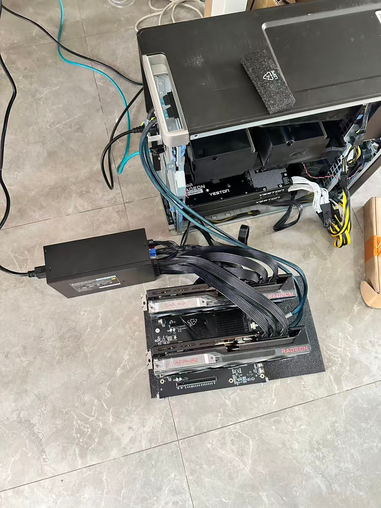

本篇只写增量:内核层的大 BAR 补丁、限频的真实代价、通信栈为什么吃不到收益、以及一批带口径的速度/时间数据。平台、装机、采购价上篇讲过了,不再重复。鸣谢:

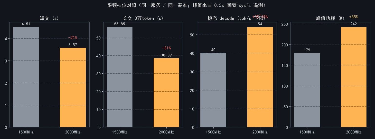

2. "防跳闸"的限频,代价是整整 1.9 倍
上篇里有一条限功率服务,注释写得很清楚:压缩瞬态电流尖峰、防市电跳闸。它把 SCLK 压到 1500MHz。于是出现了本文最容易被误判的一段:"同一个服务,性能只有上篇的一半"——一度怀疑是交换机、大 BAR、P2P 没生效。
真凶是限频:负载中实测
sclk = 1233 MHz(默认 boost 2371MHz ⇒ 1.9× 差距),与"100 → 50 tok/s"精确对应。方向选错,会把一小时耗在错误的地方。3. 通信优化的顺序:环境 → 算子 → 拓扑

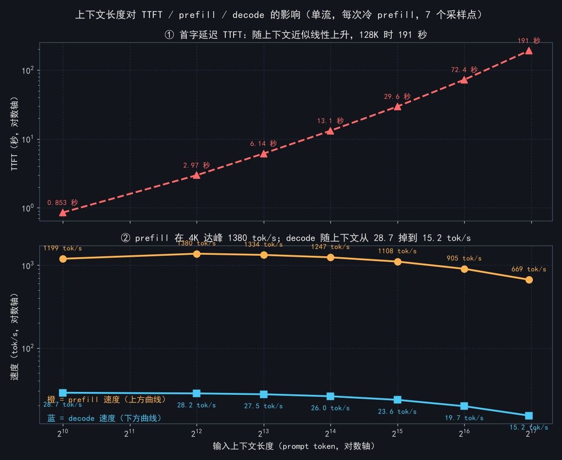

2.2 上下文长度 → TTFT / prefill / decode(单流)
目标长度 实测 prompt token TTFT (s) prefill (tok/s) decode (tok/s) 实测输出 token 1K 1,023 0.853 1,199 28.71 184 4K 4,095 2.968 1,380 28.18 179 8K 8,191 6.138 1,334 27.51 200 16K 16,383 13.142 1,247 26.02 172 32K 32,767 29.586 1,108 23.55 179 64K 65,535 72.401 905 19.73 171 128K 127,999 191.216 669 15.19 167 怎么读这张表:
- prefill 峰值出现在 4K 附近(1,380 tok/s),到 128K 掉到 669 tok/s(−52%)——上下文越长,单块的注意力开销越大;
- TTFT 与上下文近似线性:1K 用 0.85 s,128K 要 191 s(≈3 分 11 秒)——这是「长上下文首字延迟」最直观的一个数;
- decode 随上下文单调下滑:28.7 → 15.2 tok/s(几乎腰斩),这是 KV 越长、每步注意力越贵的必然结果;
- 重复性:本节与首轮独立测量(首轮输出长度仅 ~33 token、含较多爬坡)的 TTFT 几乎逐点重合——
0.823/0.853、2.970/2.968、6.131/6.138、29.583/29.586、72.420/72.401、191.308/191.216,差在千分位。说明这台机上的 prefill 时间是可复现的确定性量。
️ decode 口径说明:本节 decode = 「整段输出的平均」((n−1)÷(末−首)),含最初 ~30 个 token 的爬坡,因此低于服务端稳态读数。服务端 gen throughput的同期中位是 52.1 tok/s、最大 75.5 tok/s(见 2.4)。两个口径都对,只是一个含爬坡、一个是稳态瞬时值,别混着比。![上下文长度对 TTFT 与 prefill/decode 速度的影响]

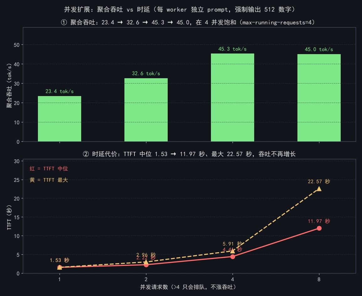

2.3 多并发
并发数 墙钟 (s) 聚合吞吐 (tok/s) TTFT 中位 (s) TTFT 最大 (s) 单流 decode 中位 (tok/s) 1 8.21 23.4 1.53 1.53 28.59 2 11.59 32.6 2.22 2.96 20.23 4 17.72 45.3 4.41 5.91 15.34 8 33.39 45.0 11.97 22.57 14.48 怎么读这张表:
- 聚合吞吐
23.4 → 32.6 → 45.3,到 8 并发时卡在 45.0 不再增长——因为max-running-requests=4:第 5~8 个请求只能排队; - 排队的代价写在时延列:TTFT 中位 1.53 s → 11.97 s,最大 22.57 s,而吞吐一点没多;
- 单流 decode 随并发下降(28.6 → 14.5),是权重带宽被多流瓜分的正常结果;
- 结论:这台双卡机的甜点就是 4 并发——再多只涨延迟不涨吞吐。
️ 本节踩坑(值得单独记一笔):第一版并发测试用「填充文本 + 让它随便续写」,结果模型很快 EOS、每次只出 ~33 个 token,反推出来的聚合吞吐只有 12~17 tok/s(比单流稳态 52 还低,明显不合理)⇒ 整张表作废。改成「只输出数字、从 1 数到 512」强制长输出后重测,才得到上表。测聚合吞吐,输出长度必须可控,否则你测的是 EOS 什么时候来。![并发扩展]

档位 短文 长文(≈3 万 token) 稳态 decode 峰值功耗 峰值结温 SCLK ≤ 1500 / −100mV 4.51s 55.85s 40~52 tok/s 179 W — SCLK ≤ 2000 / −100mV 3.57s 38.39s 54~75 tok/s 242 W 77 °C SCLK ≤ 2000(持续满载压测,896 条采样) — — — 250 / 253 W 84 / 87 °C 读法:短促的基准把结温顶到 77 °C,但把上下文扫描+并发连续压满之后,结温会到 84~87 °C(两张卡分别 84 与 87)。离我在遥测里设的 95 °C 急停线只剩 8 °C——这说明"限频防跳闸"之外,散热余量也该被当成一个正经指标来测,光看一两轮短基会是会误判的。
读写口径:峰值来自 0.5 秒间隔的 sysfs 遥测(本轮 896 条采样),毫秒级瞬态尖峰看不到——所以"这轮没跳闸"不能推出"尖峰不存在"。![限频档位对照]

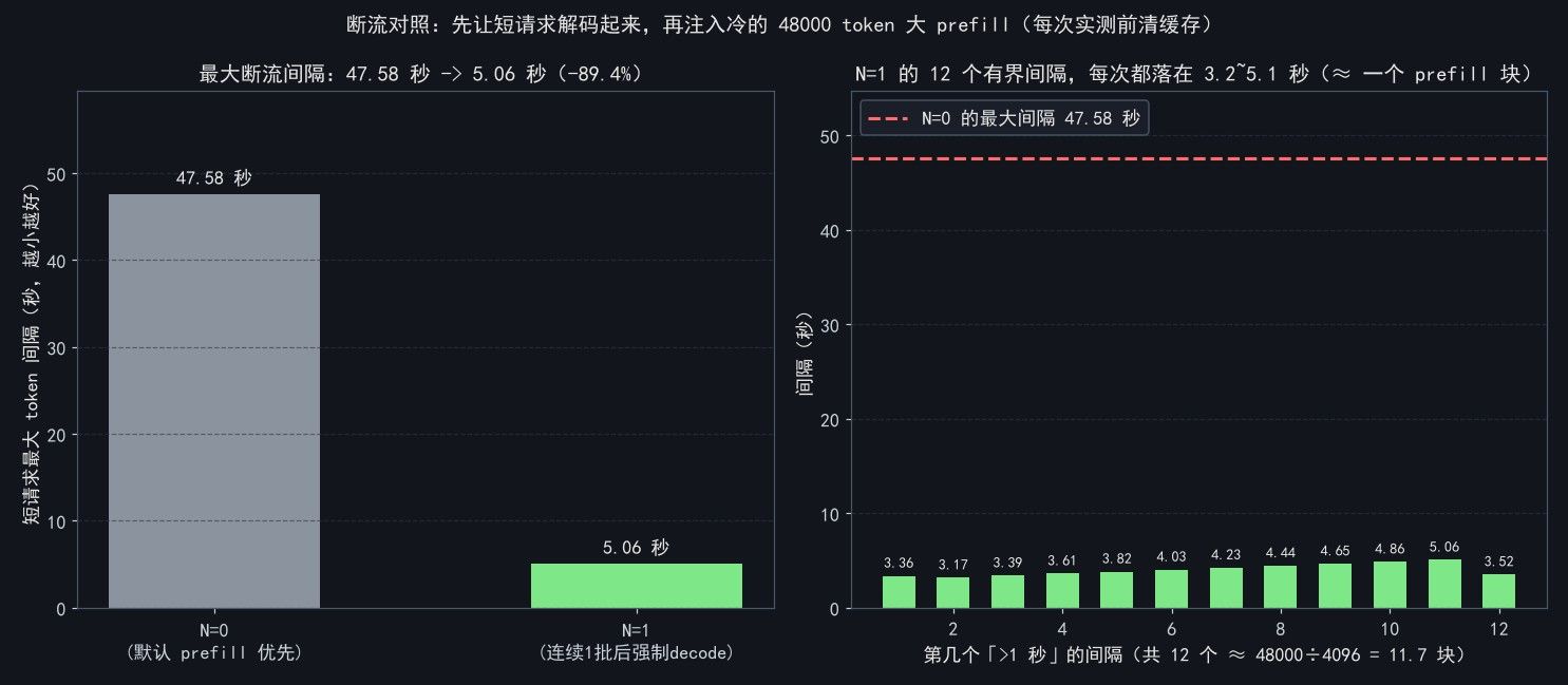

做公平性实验时踩了个坑,值得写下来:
- 先发一条 2.5 万 token 的大 prefill,再发一条短请求 → 短请求 TTFT = 21.5 秒;
- 这时去看它的 token 间隔,只有 0.045 秒。
原因是短请求还没轮到自己的 prefill,它在排队——而 prefill/decode 公平性参数(
--max-consecutive-prefill-batches)管的是已经在解码的请求别被连续 prefill 饿死(has_runnable_decode为真时才介入)。指标选错,会得出"参数没用"的错误结论。正确的测法:让短请求先解码起来,再注入冷的巨大 prefill,然后量它的 token 间隔。3. 断流对照实测:把「这个参数到底管什么」直接量出来
实验设计:先让一条短请求解码起来(数数字),发出 8 个 token 后,注入一条 48,000 token 的冷 prefill(每次测量前清缓存),然后量短请求流式输出里的 token 间隔。
配置 超过 1 秒的间隔 最大间隔 N=0(SGLang 默认,prefill 优先) 1 个:47.58 s 47.58 s N=1(连续 1 批 prefill 后强制一次 decode) 12 个:3.17~5.06 s(全部有界) 5.06 s 最大间隔 47.58 s → 5.06 s(−89.4%)。lcz 帖同期独立实测是 47.23 s → 4.04 s(−91.4%)——同向、同量级,两边都是同一类机器、同一机制。
★ 为什么这份数据可信:机制在数字里自洽
- 大 prefill 用量 = 48,000 token ÷ 单块 chunk 4,096 = 11.7 块;
- N=1 实测恰好 12 个「>1 秒」的间隔——间隔个数与 chunk 个数吻合;
- 每个间隔 3.17~5.06 s,而该轮实测 prefill 48.58 s ÷ 11.7 块 ≈ 4.15 s/块——间隔长度与单块耗时吻合(N=0 那轮 prefill 是 48.07 s,两块数字各自独立取,不混用)。
⇒ 这个参数做的事不是「提速」,而是在每块 prefill 之后让出一次 decode 窗口。数量级、节奏、边界全部对得上,不是跑分抖动。
![断流对照:N=0 vs N=1]
️ 口径提醒(很容易被误读):上表里两种配置的短请求 TTFT 几乎一样(0.339 s)——因为它是先解码起来的那个请求。如果反过来「大请求先发」,短请求 TTFT 会飙到 21.5 s:那是排队等自己的 prefill,与「解码被饿死」是两个不同机制。--max-consecutive-prefill-batches的判据是has_runnable_decode为真才介入,只保护已经在解码的请求。指标选错,就会得出「参数没用」的假结论。

买之前
- 想跑多卡 TP:先确认主板/交换机的 PCIe 拓扑与 BAR 能力,别只看卡;
- 要 P2P,优先直连根口;经交换机能通,但带宽和 BAR 都会打折。
装机时
- 大 BAR 不是"打开一个选项"就行,内核的 prefetchable 窗口预留策略才是关键;
- 动卡前断电,开机顺序:交换机 + 显卡独立供电先上电,再开主机。

/metrics):指标 值 口径 平均 decode 73.96 tok/s 48,848 token ÷ 660.48 s(短请求多、含大量缓存命中,故高于跑分) 平均 prefill 750 tok/s 78,759 新 token ÷ 105.03 s 历史最大单次 prompt 80,179 token 还没碰到 192K 的边 草稿接受率 90.8% 38,055 / 41,895 逐位置接受数 pos0 10,272 → pos1 9,881 → pos2 9,511 → pos3 8,391 第 4 位仍有 ~78% ⇒ 草稿深度 4 是合理值 平均忙碌槽数 1.0008 基本一直是单槽在解码(没有真并发负载) 2.6 顺手做的一次对照:拿 32 GB 的 R9700 换下单张 7900XTX

四、首轮基准:三引擎全梯度对照
口径:W8 首轮为 无投机解码(
speculative_algorithm=None)裸速度,双 XTX TP=2;对照的 W4/Q8 数据来自 09-28 同卡同频基准(同在 SCLK 1500MHz 供电限频下,绝对值偏低约 20%,相对比较公平)。4.1 Prefill(tok/s)——W8 全档碾压
上下文 W8A16 W4A16 Q8_0 W8 vs W4 W8 vs Q8 8K 1626 904 997 +80% +63% 16K 1518 857 1012 +77% +50% 64K 1095 607 770 +80% +42% 128K 798 438 563 +82% +42% 4.2 Decode(tok/s)——W8 全档落后,但账对得上
上下文 W8A16 W4A16 差距 8K 35.6 69.3 -49% 16K 34.5 62.9 -45% 64K 29.5 49.5 -40% 128K 24.9 38.9 -36% W8 权重 30G vs W4 17G,比值 1.76 ⇒ decode 降幅与体积比吻合,内核效率达理论上限 ~89%,无额外损耗。
4.3 TTFT 与并发
指标 W8A16 W4A16 Q8_0 TTFT @128K 165s 299s 176K 时 387s 4 路并发 @16K makespan 77.6s 100.1s 145.2s 4 路并发 @16K 聚合吞吐 26.4 tok/s 20.5 14.1 4.4 质量
类别 W8A16 W4A16 Q8_0 NIAH 长上下文检索(27 条) 27/27 27/27 27/27 推理(10 题) 8/10 7/10 8/10 结构化表格 13 行 0 行 6 行 结论:三档质量同档 ⇒ 按负载形态选引擎,别按量化位数选。
