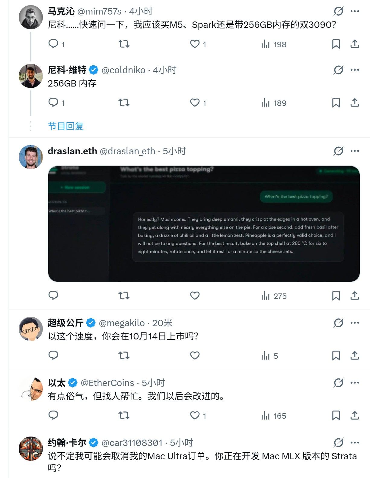

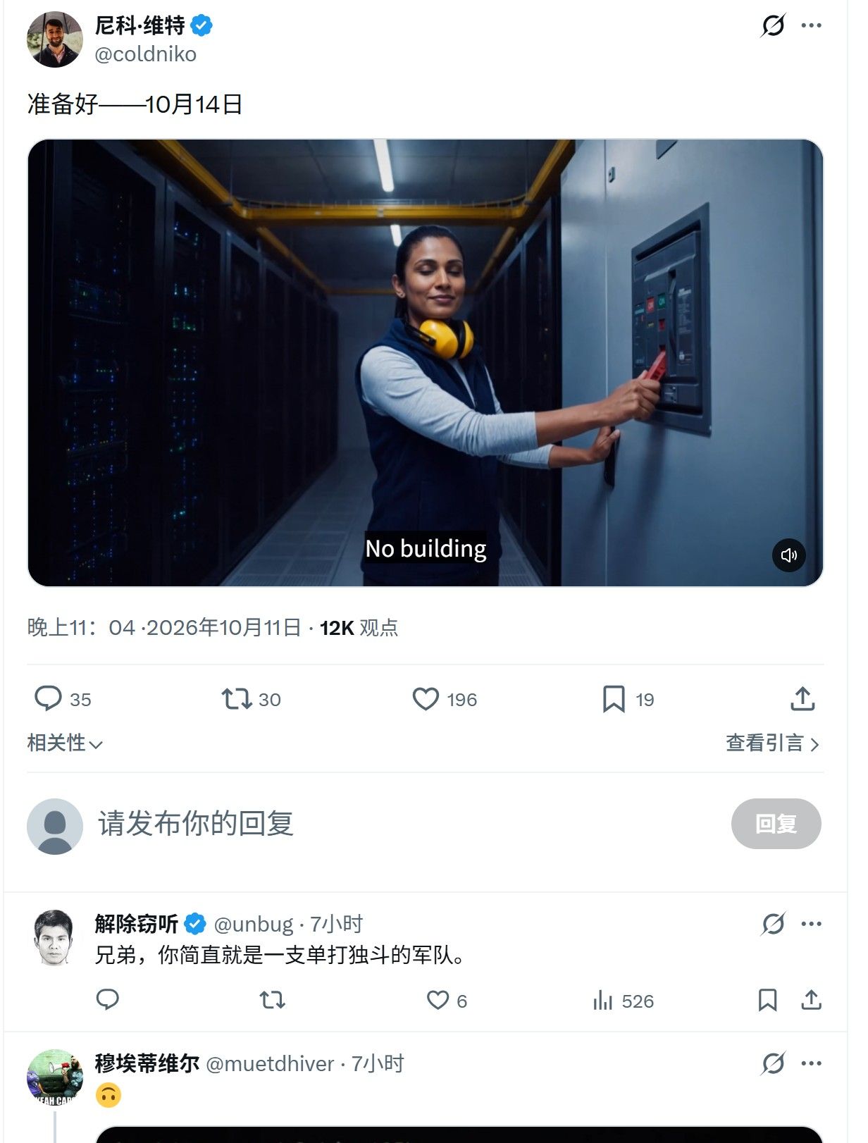

                              等吧。14号还有大的。 这是作者昨晚发的。
                                编写于 最后由 stxpnet 编辑
                                #45
                                还有这个。4卡R9700 ,聚合输出 4583 t/s ,我靠。啥概念? 作者应该不会玩虚的。。。。
                                https://x.com/coldniko/status/2109371125129970071
                                并发 | 6 in flight(Slots 6/8,G0-G3 四个 group,G0/G1/G2 各 2 路,G3 空闲) 。
                                R9700这要炒上18000吧?
                                再换个思路,如果QFN 3.8可以,那GLM 5.3 FLASH按参数量换算,也能达到QFN至少1/2的 吐字效率吧?。。。。
