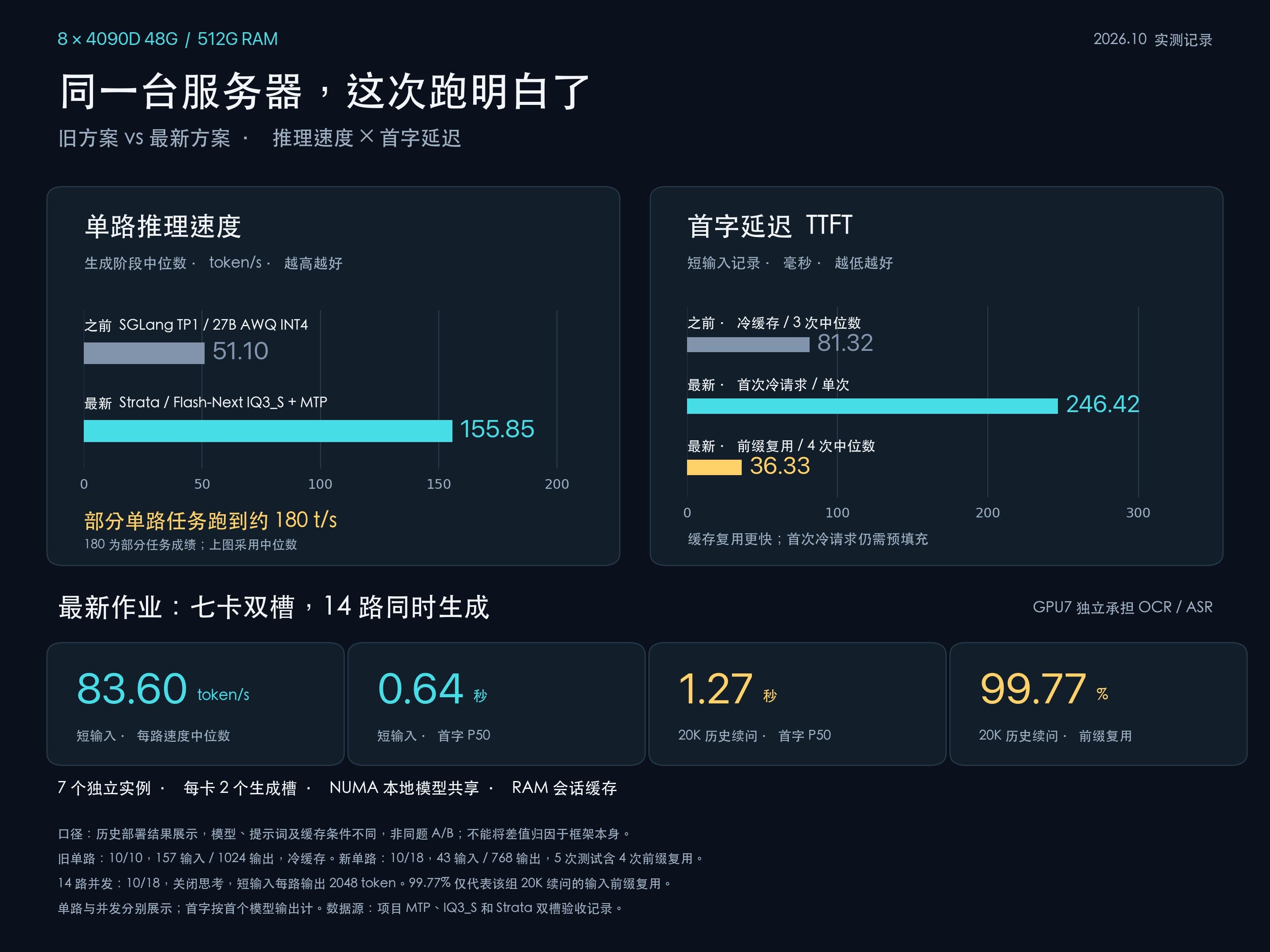

                    数字也摆出来,光说爽没意思。
                    测试场景 实测表现
                    单卡单路部分任务 跑到约 180 token/s
                    七卡、每卡双路,14 路短输入生成 每路速度中位数 83.60 token/s
                    上述并发测试记录的总吞吐 约 1102.54 token/s
                    14 路短输入正文首字延迟 P50 0.64 秒,P95 0.67 秒
                    14 路、各约 20K 历史的缓存续问 每路速度中位数 80.73 token/s
                    上述 20K 历史续问的正文首字延迟 P50 1.27 秒,P95 1.79 秒
                    双并发的“80 t/s”,说的是同一张卡上两路各自约 80 t/s。
                    缓存也有具体记录:在这组 14 路约 20K 历史的连续追问测试里,按“已缓存输入 token / 总输入 token”计算,输入前缀复用比例约 99.77%。对 Agent 来说,能把前面读过的东西接着用,体验提升很实在。
                    口径顺手说清:180 t/s 是部分任务跑到过的成绩,单路速度会随任务波动;表里的并发性能测试关闭了思考,短输入每路输出 2048 token。99.77% 是这组连续追问的前缀复用比例,不能当成所有用户、所有请求的长期命中率。长文首次读取仍需要时间,也没有拿 14 路满 256K 同时生成来套这张表。
                    能晒出来的成绩,测了什么就说什么,这样吹起来才踏实。
