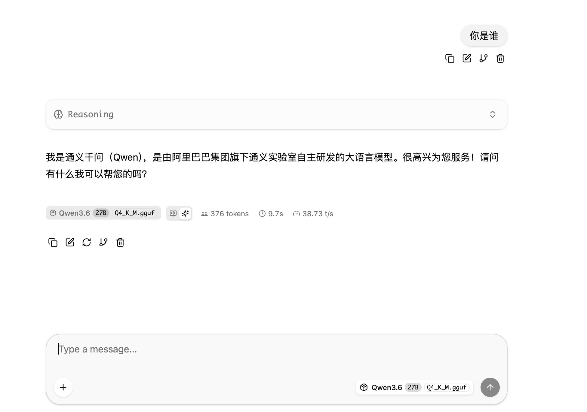

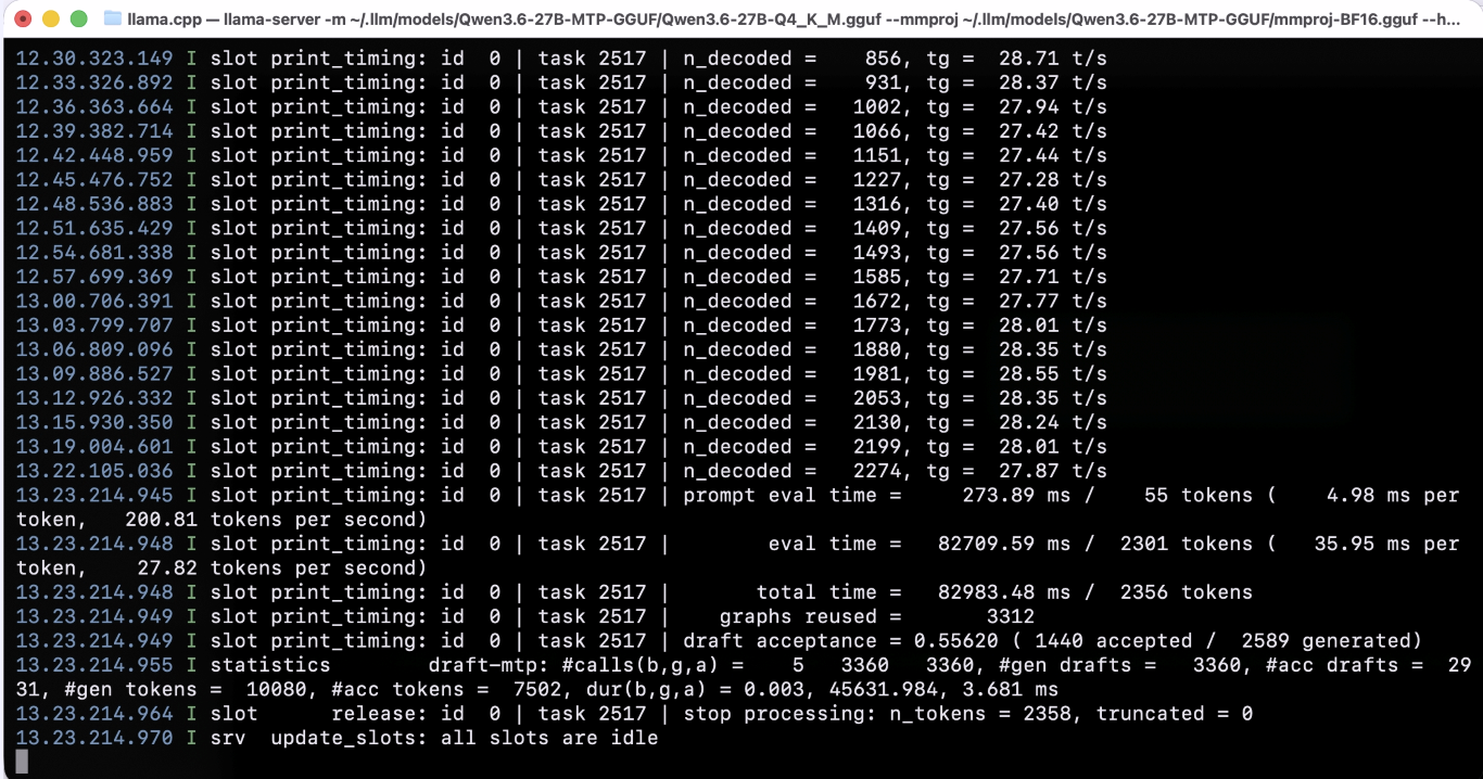

                                    im17me
                                    #38
                                    M5 Max 128g 短会话MTP 38 token/s, claude code 长会话28 token/s,整体效果还可以啊。
