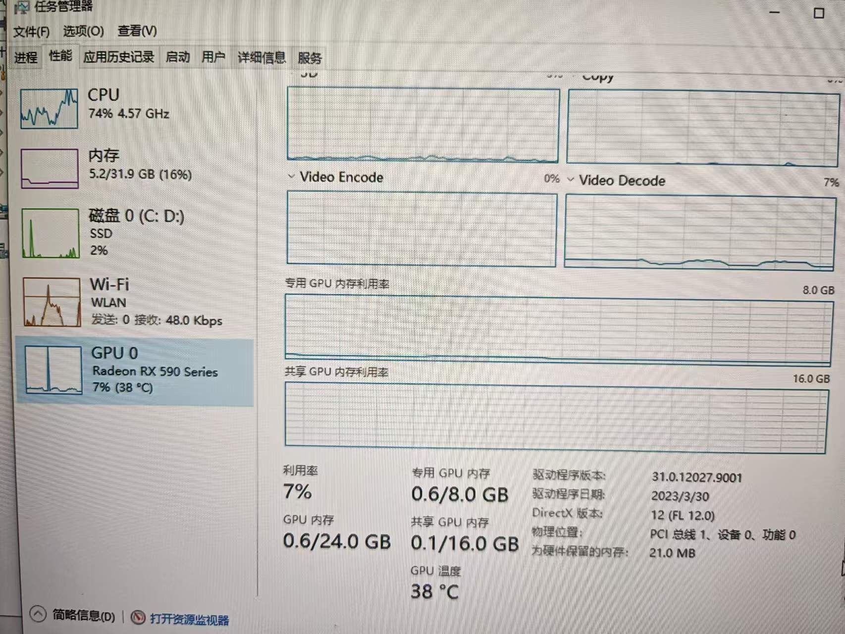

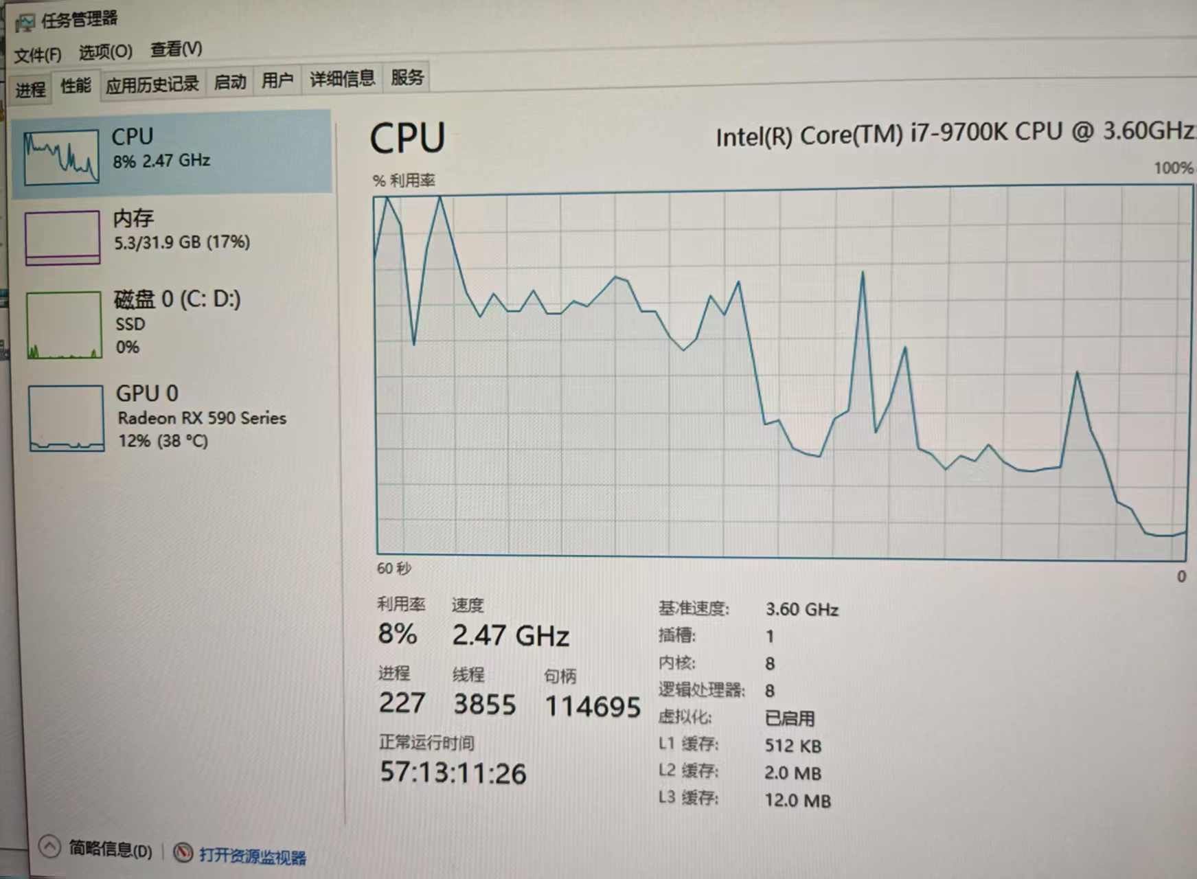

    用来跑comfyui,不知道r9700和原来的radeon RX590是否可以放在一台电脑上,做不同的任务?还有CPU是否可以继续用起来?谢谢🙏

            如果用R9700单卡跑comfyUI,这个CPU会拖后腿吗
              @Kyle-Chor 补充一下 CPU 的问题:i7-9700K 单卡带 R9700 跑 ComfyUI,不会拖后腿。
              理由:ComfyUI 的采样主循环是 GPU 密集的,CPU 只负责节点调度、模型加载和 VAE 解码这几块。9700K 8核8线程,跑 SDXL/Flux 这类图像工作流绰绰有余,PCIe 3.0 x16 对 AMD 卡影响也在 3% 以内,不用换平台。
              真正要留意的是内存,和 terry 说的一致:
              1. 你现在 32GB 单卡够用,但 R9700 是 32GB 显存,跑视频工作流(LTX/Wan 这类)时模型+权重进显存前要先过内存,32GB 会紧。后面补到 64GB 再上双卡是对的。
              2. RX590 不建议留着跑 AI:Polaris 架构(gfx803)在 Linux 的 ROCm 里早就停止支持了,Windows 下双卡跑 ComfyUI 也只能一个实例用一张卡,没法像你想的那样"一张跑一个任务"自动分工。当亮机卡可以,指望它参与计算性价比很低。
              结论:R9700 单卡 + 9700K + 32GB 可以直接开跑图像工作流,先把 Flux/SDXL 玩顺,内存和双卡的事放后面。

                  为什么要保留 radeon RX590 呢?主板有集成显卡吗?有就可以代替亮机卡。
                  保留 radeon RX590 只能做个亮机而已。插它增加的功耗,散热,调试中增加的复杂度 完全没必要保留。如果上 32G显存你的 显存其实不是很紧张了。已经进入舒适区。直接 9700 32G单卡就可以了。
                  补充:单卡对新手更友好。在不折腾和折腾。你要选不折腾。

                              @Kyle-Chor 主板不用换,电源建议换。
                              主板:技嘉 Z390 Gaming X-CF 是 PCIe 3.0 平台,R9700(RDNA4)跑 ComfyUI 时 PCIe 3.0 x16 和 4.0 的差距在 3% 以内,不是瓶颈,不用为了带宽换平台。真正要做的两件事:1) 进 BIOS 打开 Above 4G Decoding 和 Resizable BAR(Z390 GAMING X 后期 BIOS 有 ReBAR 选项,没有就先更新 BIOS);2) 显卡插在最靠近 CPU 的那条 PCIe x16 槽。i7-9700K 带单卡完全够用,我之前说过不拖后腿,这里依然成立。
