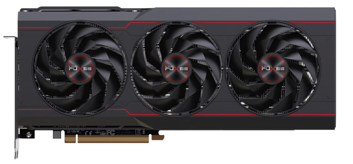

    第二就是 7900 XTX 24G。 千问 27B 模型应该能够运行,上下文应该可以到 64K,我感觉是刚刚过及格线,价格 5,500,比 3090 性价比要高。近期 3090 的价格是奔着 9,000 的区间在前进,但是 24G 显存还是过于鸡肋,或者有实际应用的朋友可以分享一下,24G 显存在我的需求场景下也是够的。
    怎么讲呢,如果说你是部署 llama.cpp 或者 vLLM,那么 7900 XTX 24G 可以跑 128K 上下文,而且我是确定测试过的,并且它不会降智、降速,它的速度还是相当不错的。但是如果说你要驱动 SGLang,那么 7900 XTX 它是生态地狱。总之,对于这个 7900 XTX,这个消费级的显卡,AMD 的 SGLang 生态支持不好。要配的话我觉得是比较麻烦的,反正之前我配过,挺难的。

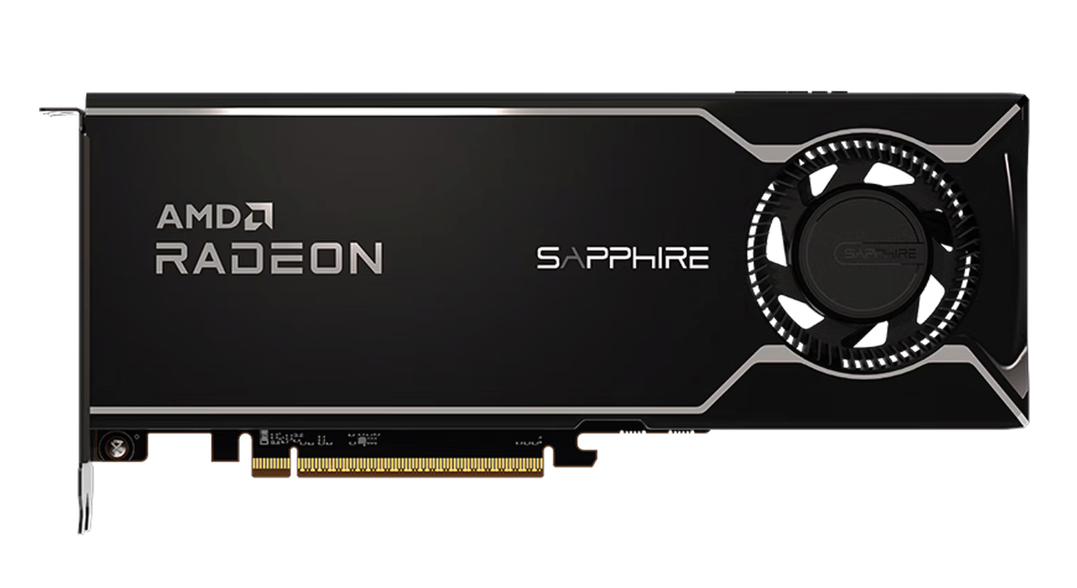

    第三就是 R9700 32G。 千问 27B 模型应该可以跑到 128K 左右的上下文,价格 11,000 左右。京东自营 R9700 32G 无疑是可以满足所有的需求,除了贵 5,500,显卡带宽没有 7900 高,其他的都挺好。
    那么对此我想说,就是 R9700 它比 7900 XTX 带宽小的这个问题,如果说是在跑 MoE 的小模型上,比如说 35B A3B 的模型上,这个体验差距是不大的。但是跑 27B 模型,这个差距还是蛮大的。而且即便是 7900 XTX,它 960G 的带宽,跑起来由于算力的问题,加上带宽的限制,它其实吐字的速度已经不够了。
    当然了,网上关于 R9700 32G 跑这个 SGLang,它由于是 RDNA 4 的架构,而且它本身是计算卡,所以说它的生态支持,这个镜像比较成熟,生态支持比 7900 XTX 要更好。这个需要大家自己去尝试一下吧,反正我没有这张卡,本来我是打算买的啊。

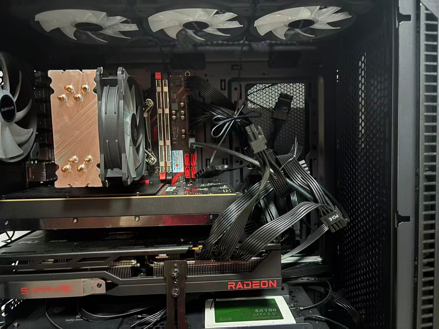

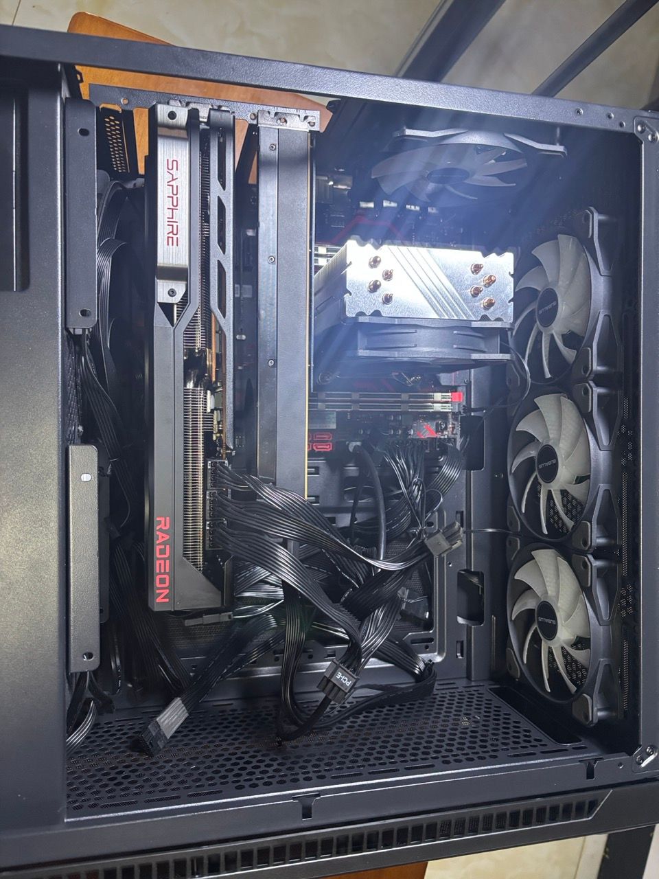

    下面再读一下他的实际问题。第一,从实际应用场景分享一下经验,A 卡和 N 卡同时在一起的时候,是否存在 Ubuntu 下的兼容性问题?我的查询结果是不会,还是要做一下真实应用的确认。
    那么我可以现在就确认,你这个问题不会啊,没有兼容性问题。因为我的服务器上就跑着 7900 XTX 跟这个 4090D 48G,那么我是同时装了 ROCm 跟这个 CUDA 的驱动,二者并不冲突,并且二者可以同时跑,而且我就同时跑过,一点问题都没有。
