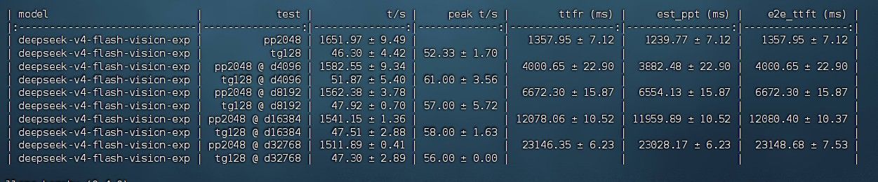

                                    我已經用了好一陣子了, coding中速度30~70不定, pp約2000.
                                    我來回答你的問題:
                                    1. 两台 DGX Spark 跑 V4,实际生成速度大概能到多少 token/s?
                                    測速約40~50, 實際coding使用視狀況約落在30~70不等.
                                    2. 两台之间用 200G 网络互联,实际通信效率怎么样?
                                    這有點複雜, 他每一個port有兩個rail, 各100G, 你可以用100G或200G, 看怎麼設. 我是用100G, 看他實際也沒用到100G, 就沒去搞200G了. 實測iperf約97G
                                    3. 跑 V4 的时候,两台机器是比较接近“线性叠加”,还是通信开销会吃掉很多性能?
                                    因為一台跑不了正常V4 flash, 所以沒辦法比較. 不過照之前別的模型的經驗,兩台速度約為一台的1.5倍左右. 我之前也跑過4台,速度又比兩台快上不少
                                    4. 如果主要用途是编程、Agent、长上下文和日常本地 AI,两台 DGX Spark 是否值得?
                                    我只用來編程, 主要是驅動韌體的開發跟debug, 跑claude code或codex cli , 兩台實際上約可以並行6個ctx 500K的session. 使用上是夠順了, 就看智力跟能力符不符合你的需求, 我是覺得不到優秀,但是堪用.

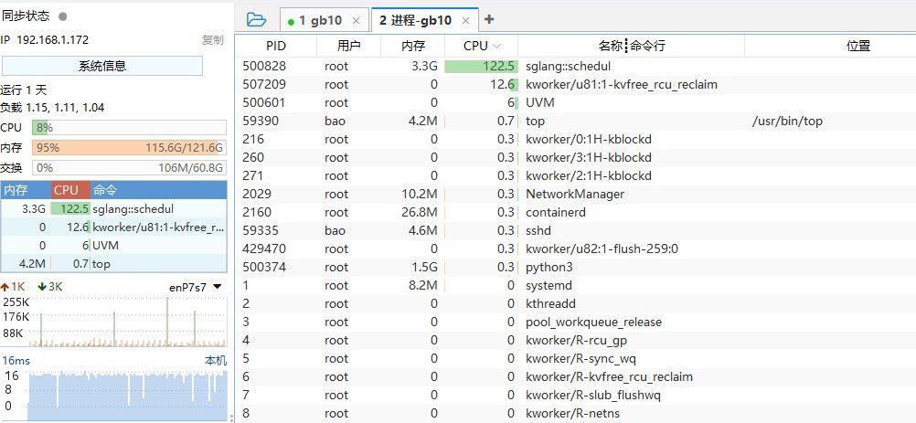

                                      我刚刚买了一台dell gb10 越是dgx的。之前vllm 跑125b的qwen 3.8. 速度不好,经常跑爆了。该优化也优化了。花了很多pro的codex astra , 今天在测试sgland +qwen3.8.我晚点报告token

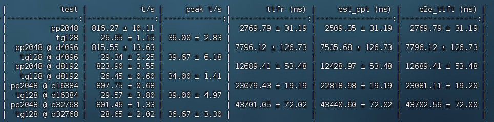

                                        44K prompt 冷 prefill ≈ 23–25s(codex 的 34s 略高,可能含网络/工具 schema 序列化或当时负载差异,属正常波动)
                                        prefill 吞吐 ≈ 1,900 tok/s
                                        解码吞吐 ≈ 15–16 tok/s
                                        缓存命中时首 token 仅 0.2s

                                          可以用這個看看 https://github.com/blazux/qwen3.8-Flash-DGX
                                          decode約30 tok/s上下, prefill一千出頭. 品質穩定
