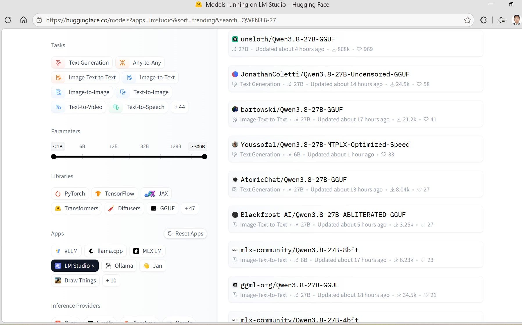

                  @ezios lm studio现在支持qwen3.8:27b的量化版本了么?
                  • E 离线
                    E 离线
                    ezios
                    支持,只要huggingface上有了,他就能跑:
                    最近开始玩LLM和COMFYUI
                    手头只有RTX4060
                    考虑购入RTX2080TI22G娱乐一下
