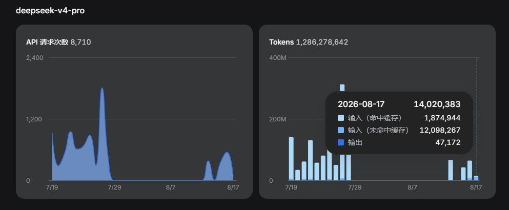

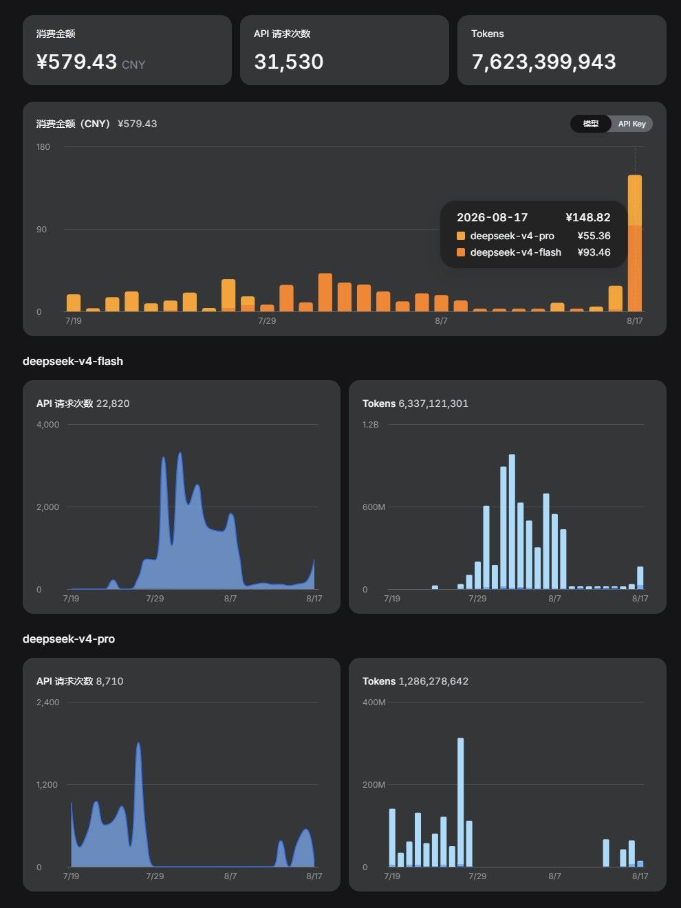

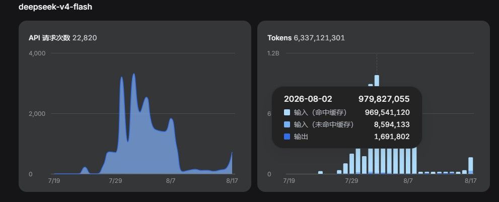

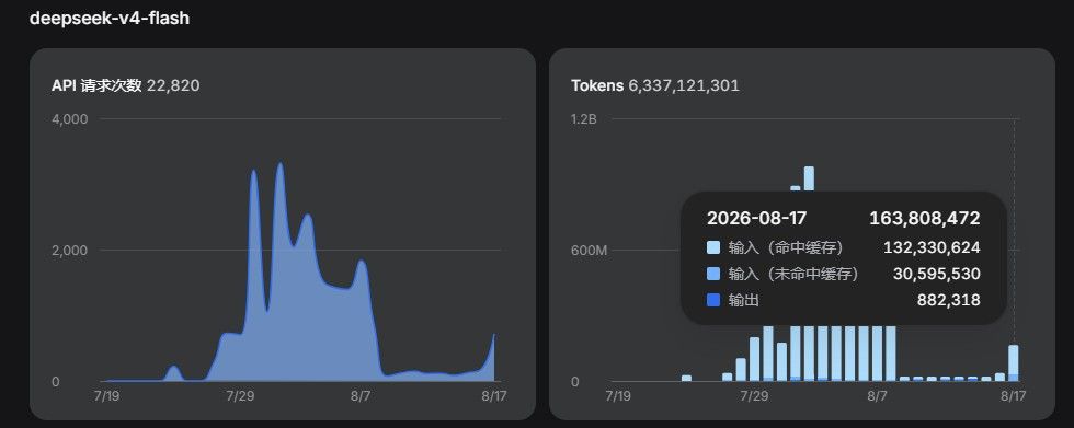

    今天涨价之后不知道为何账单起飞,请问大家存在这个情况没有?
    今天我开始使用CODEX进行魔兽世界插件开发,用官方脚本对接的CODEX,刚开始用的pro模型发现缓存命中暴降觉得会不会是配置大问题,切到FLASH还是很低的缓存命中率,想问一下大家用CODEX是不是也有这个情况?还是说有什么我没发现的配置导致的这种情况;
    之前我用OPENCODE开发的时候没有发现命中率这么低的情况,基本上都是保持在98%以上,不知道为何今天价格上去了缓存命中又降了,这是双向提价啊!

            我也是Codex开发,是你的用法出了问题。和API无关。另外降智的说法夸张了,怎么可能,模型又没换。还有贵是相对的,Grok都比Pro贵,那模型和狗屎一样,还不是一堆人捧。还有人拿Luna和Pro比,我的GPT额度都是闲置的,专门画画。要说真整的开发性价比,还是Pro高。但是如果自己懂编程,V4 Flash也好用,我就是懒,选择Pro开发。就是我习惯了笼统描述,让它自己折腾,不想总是指导它怎么写。
              缓存命中率骤降和账单起飞,这两个大概率是同一个根因:你刚好同一天换了工具(OpenCode → Codex),而不是 DeepSeek 涨价搞的鬼。
              DeepSeek 的缓存是前缀缓存:命中要求请求的前缀和之前完全一致。Codex 和 OpenCode 对上下文的组织方式完全不同——Codex 每轮都带大段 system prompt + 工具 schema + 文件内容,而且会自动改写/压缩历史上下文,前缀一变,从变的那一段开始全部 miss。OpenCode 的 prompt 结构稳定得多,所以你能维持 98% 以上的命中。这正好解释了 terry 说的"和 API 无关"——确实无关,但也不是你"用法错",而是 Codex 这种 agent 型客户端的固有特性:上下文动态性越强,前缀缓存越难命中。
              另外你观察到"价格上去了缓存命中又降了"也有个放大效应:V4 涨价后 cache miss 的 input token 单价也涨了,同一批 miss 量对应的账单金额更高,所以"双向提价"的体感被放大了。Farmer node 那边命中没降,说明他大概率还在用结构稳定的客户端(或同样的工具),侧面印证了根因在工具不在 API。
              验证方法:去 DeepSeek 开放平台的用量/请求日志里看单条请求的 cache hit tokens,用 OpenCode 和 Codex 跑同样的任务对比,一目了然。Codex 客户端里显示的"缓存"数字和 API 计费的 cache 是两码事,别混。
              省钱建议:如果纯开发想压成本,OpenCode + 稳定 prompt 结构确实更省;如果看重 Codex 的 agent 能力,就接受它 cache miss 多——把任务拆短、少让它反复改写同一段历史,能有效降低 miss 比例。缓存命中率本质是你客户端 prompt 结构稳定性的函数,不是模型参数,不用调 API 配置。

                我才剛想上來發個 DeepSeek V4帳單起飛的帖子; 我今天的帳單金額是之前的四倍, 固定使用Hermes
                現在轉往Local LLM Qwen3.8使用了, 這金額真高

                  @kos-or 普遍反映贵了3.5-4.5倍的样子,少数说贵五六倍的,你说4倍是符合的。
