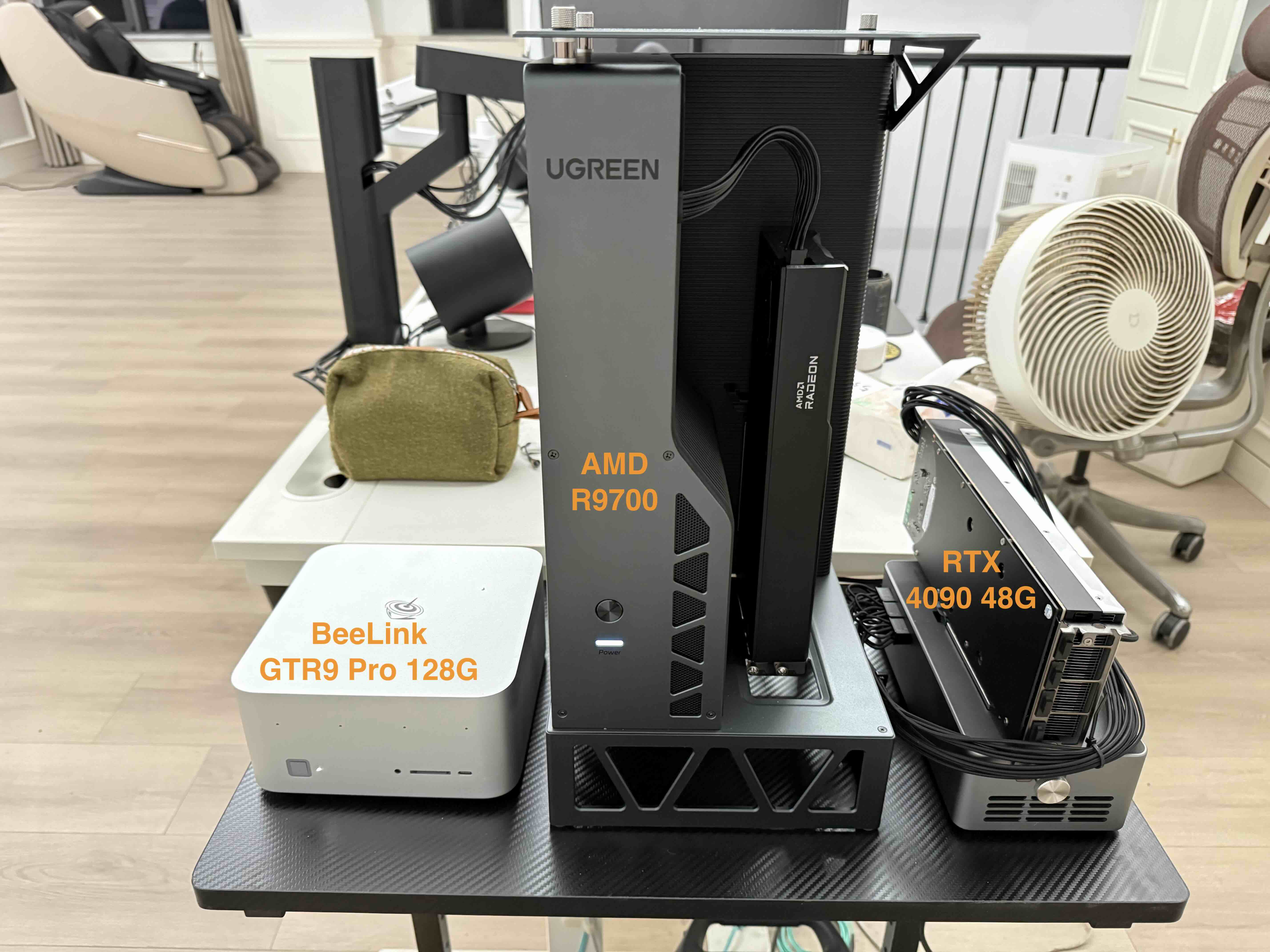

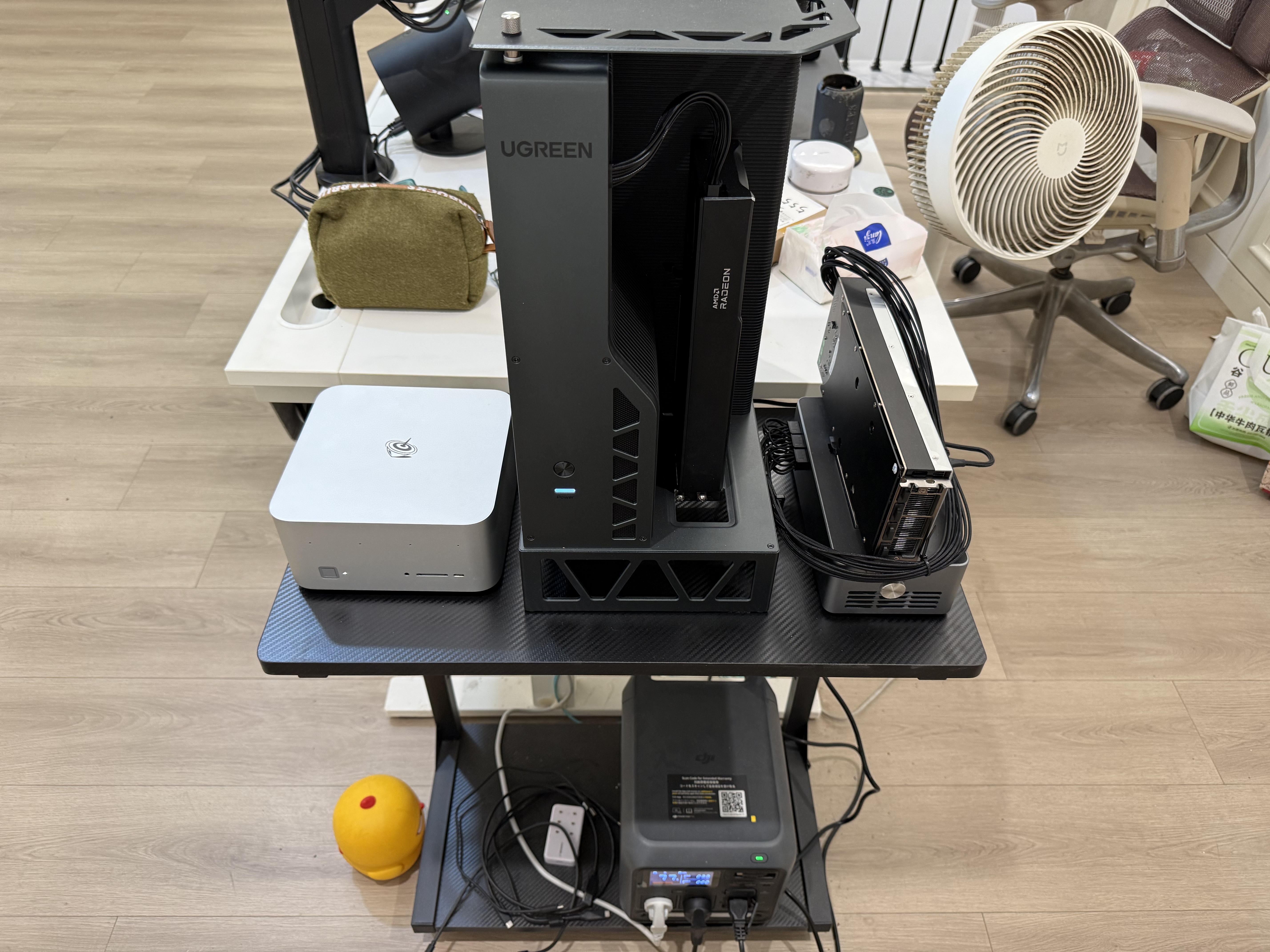

      图1:注意看,在下面一层有一个关键设备:大疆POWER 1000。当成一个UPS来用,都花了这么多小钱钱,买了卡买了机器,不要吝啬把电源配得保险一些,别因为电源闪断,或者电压不稳或者突然断电,烧了卡之后还要找修显卡的张哥,就麻烦大了。

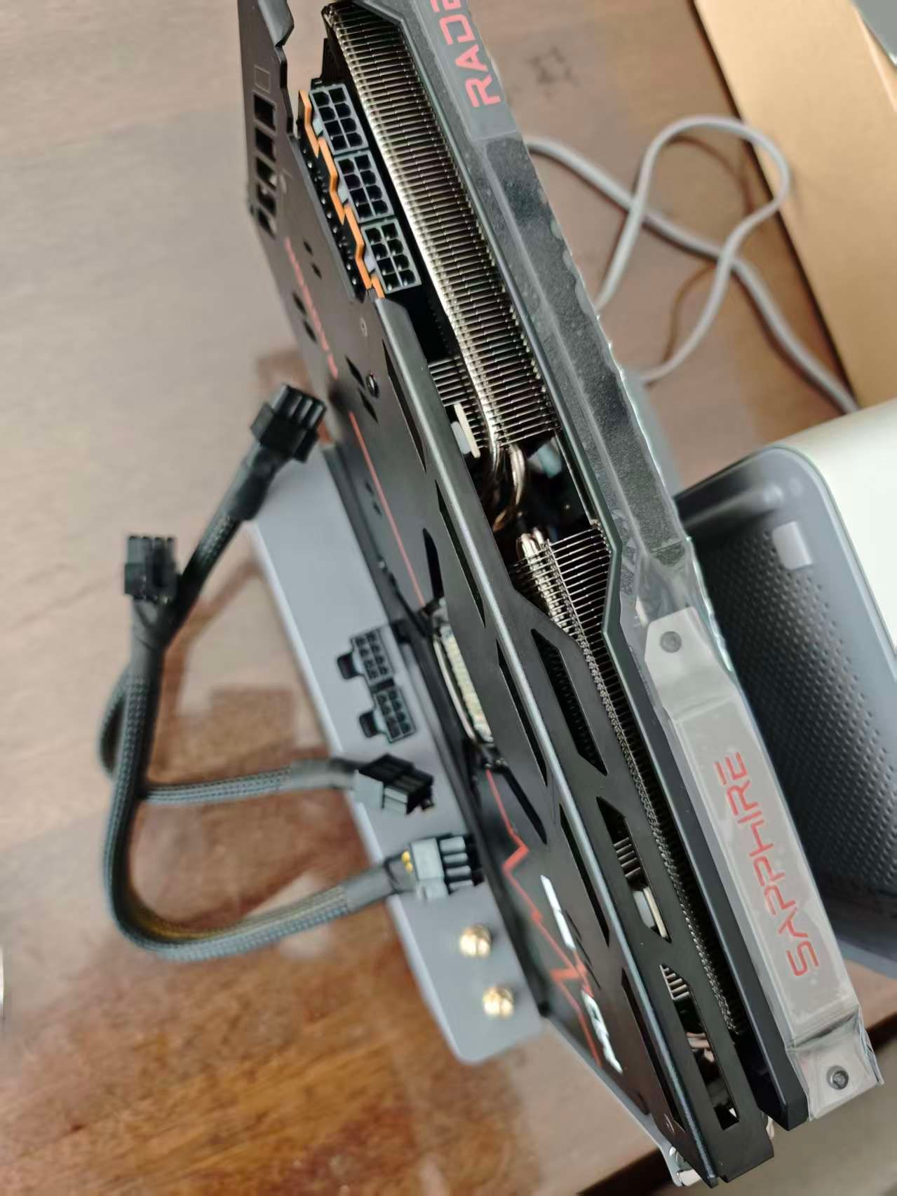

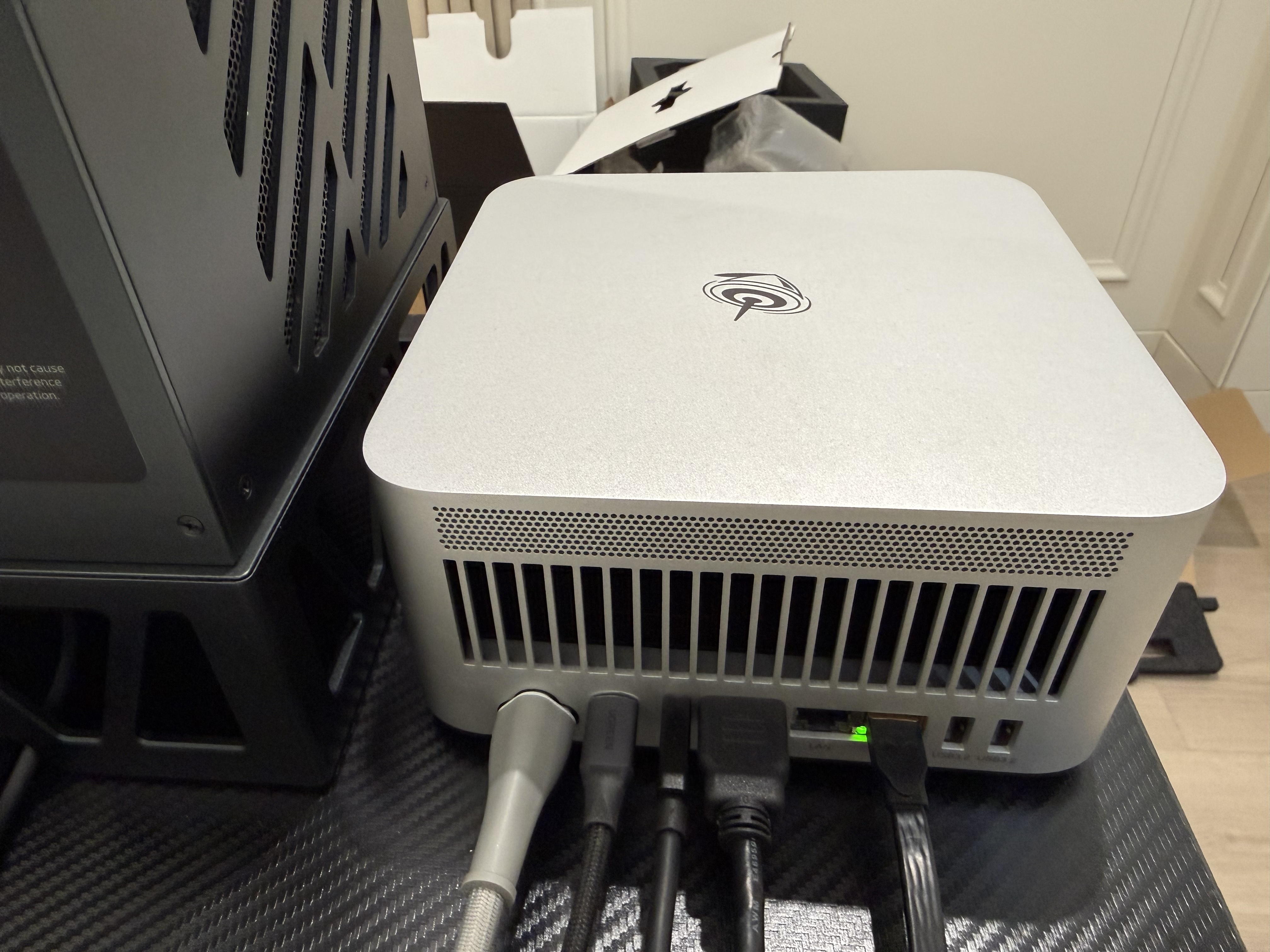

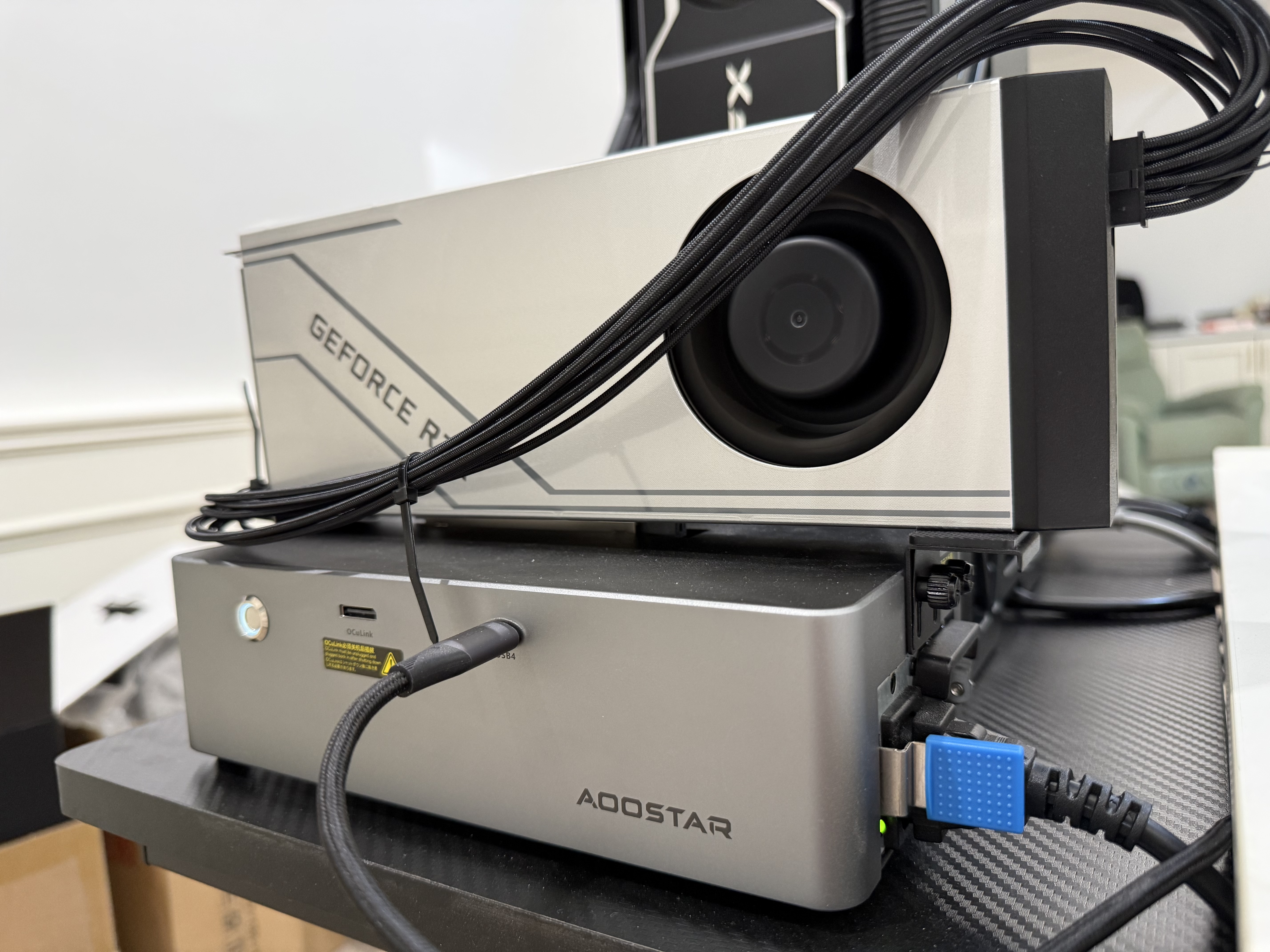

      图2:4090显卡,以及狗东999的显卡坞,USB4和Ocuulink双接口,自带800w电源,很不错。但两个特别提醒:
      1. 不要买2个这种同样显卡坞插到同一台主机。因为它有个白痴低级失误:它的雷电UUID好像是固定的,没法改,每个显卡坞都是一样的UUID。因此在Linux下,只能识别一个这种显卡坞。当时我本来是买了2个这个显卡坞,但第二个始终不识别,这个问题当时折腾我好久。最后买了退,退了换,最后换了品牌,有了不同的TB UUID才搞定。着着实实享受了一把狗东的售后服务。
      2. 4090和R9700,都是12PIN+4PIN的PCI-E电源线,这个显卡坞不带这种线,只带3个8PIN线,需要自己买转接,或者显卡如果带也行。

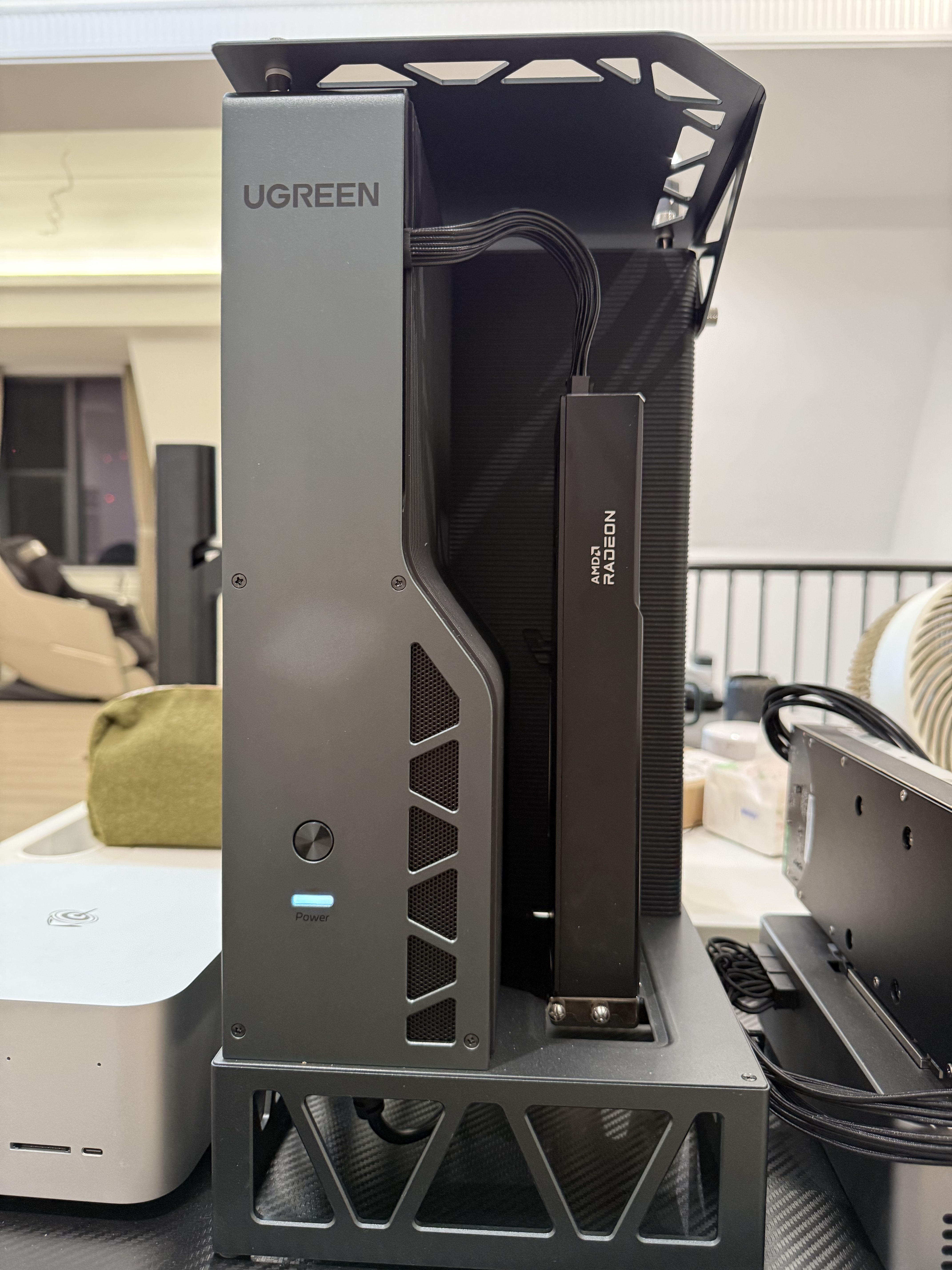

      图3:霸气的绿联显卡坞,自带850W金牌电源,自带12PIN+4PIN,自带8PIN,通吃一切显卡。缺点是不便宜啊,显卡坞2000+的就不算便宜了:

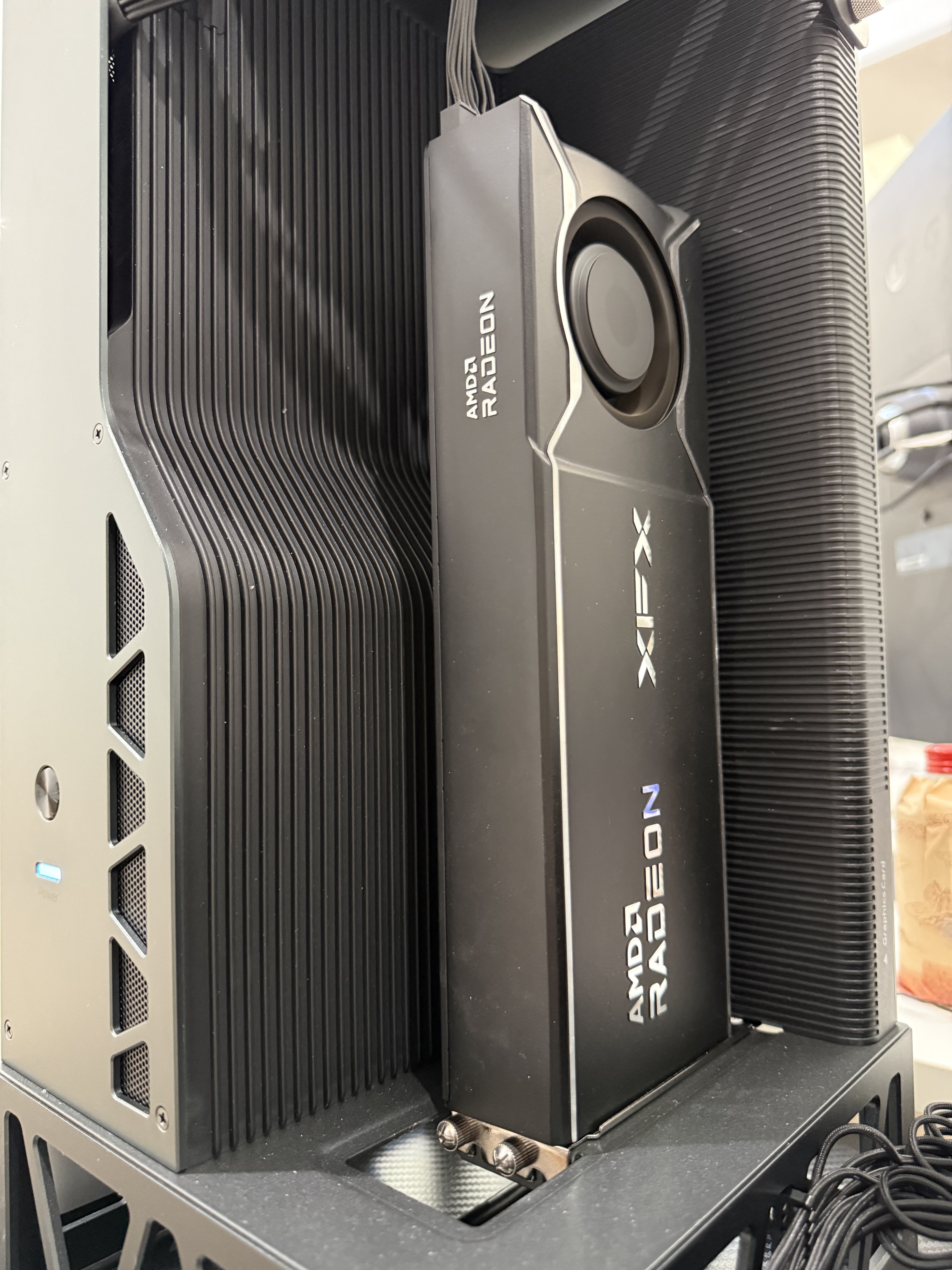

      图4:颜值在线的R9700,这卡是真好看。但它在显卡坞上有个毛病要注意:如果主机不开机,它的风扇会狂转。

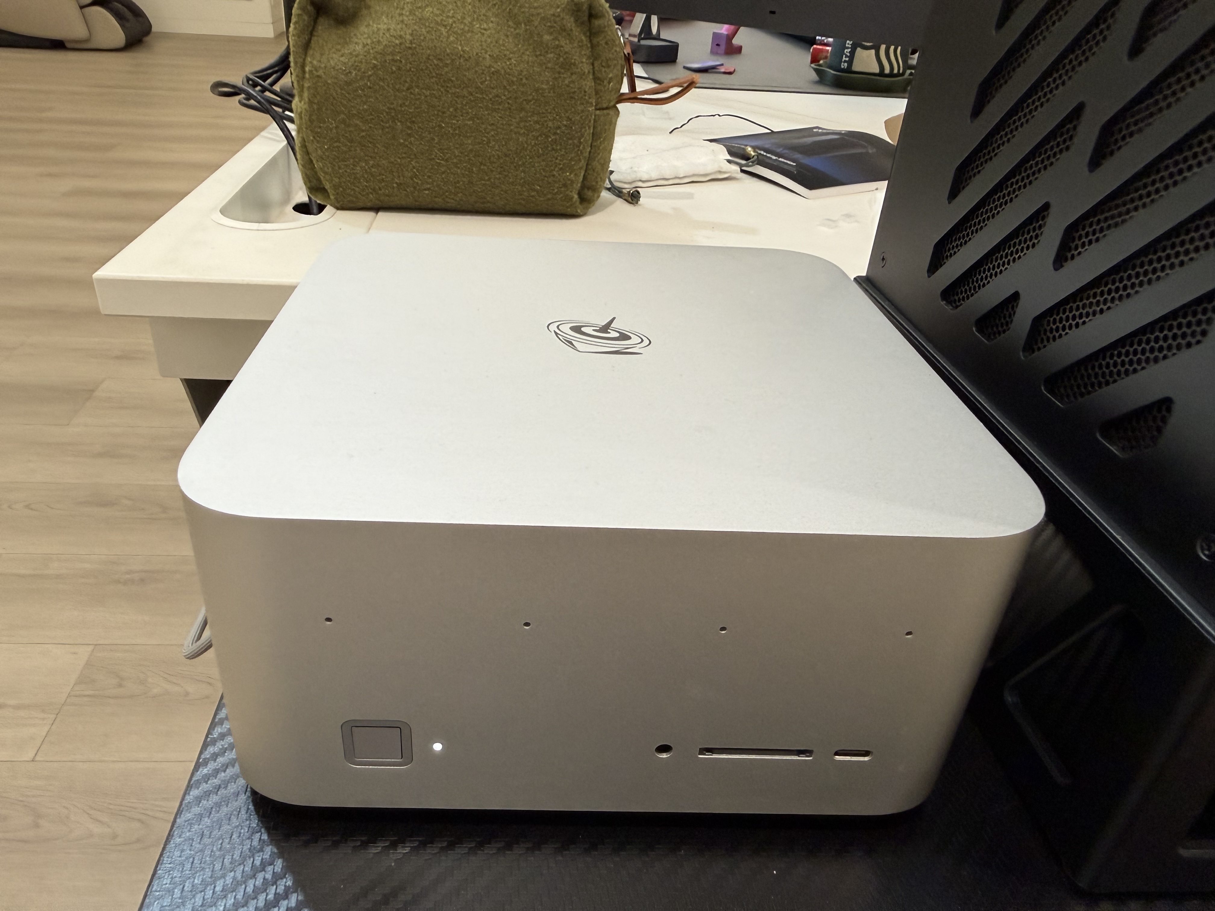

      图5图6:主机AI MAX 395,零刻的128G版本,刚去查了一下狗东,狗日的涨价到21000了!我当时买的时候14000。后面带2个10G网口,2个USB4 type-c,前置带指纹解锁(Windows才能用)。我插了2个显卡坞,都是type-c,后面看着也不拥挤,还好。我这个机器是Linux无头服务器,也不用它打游戏啥的,因此随意插了一个hdmi的线到显示器。干干净净的,不挤。
      替代文字
      替代文字
      总结一下几个坑:
      1. 不要买2个同样型号的狗东999显卡坞
      2. R9700外置,如果主机不开,风扇会狂转,此时只能自己去关显卡坞的电源
      3. 尽量上个UPS,对你的几万块的资产稍微好点

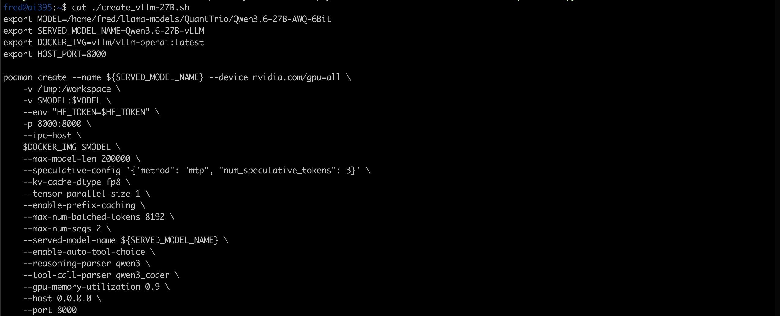

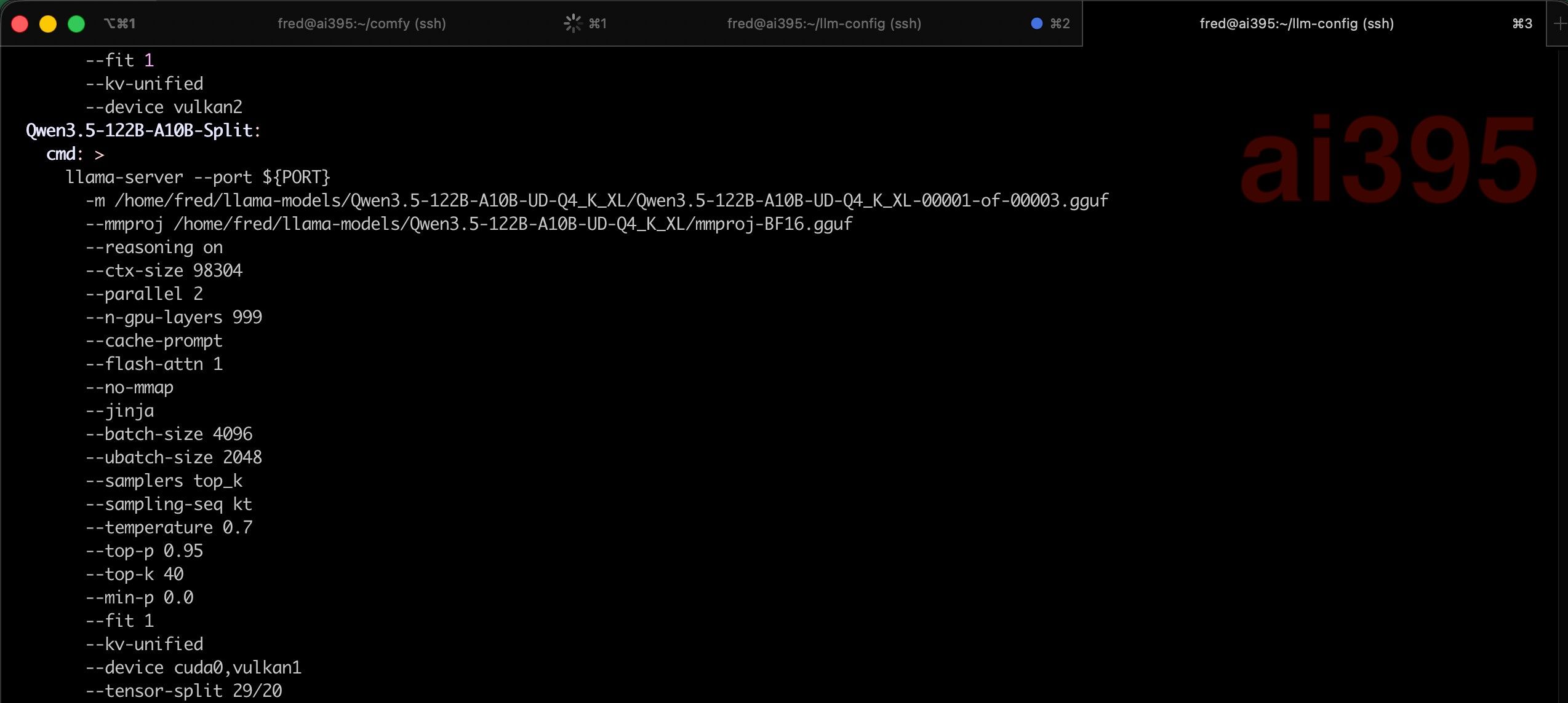

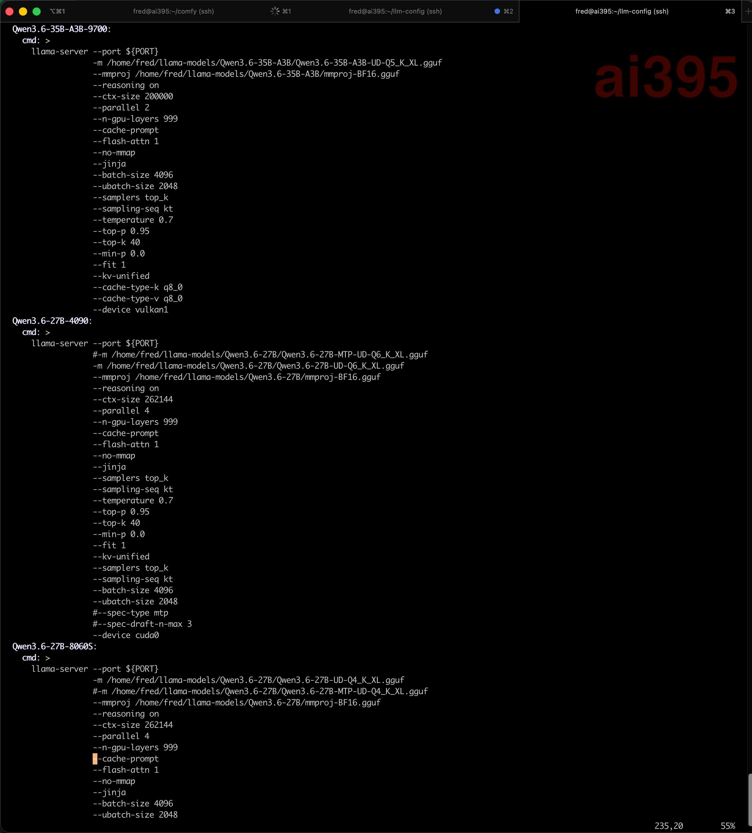

          再补,llama.cpp单卡命令行。
          和分卡命令行:
          vllm命令行:
            @Fred 抄作业的材料凑足了,又能水一集。
