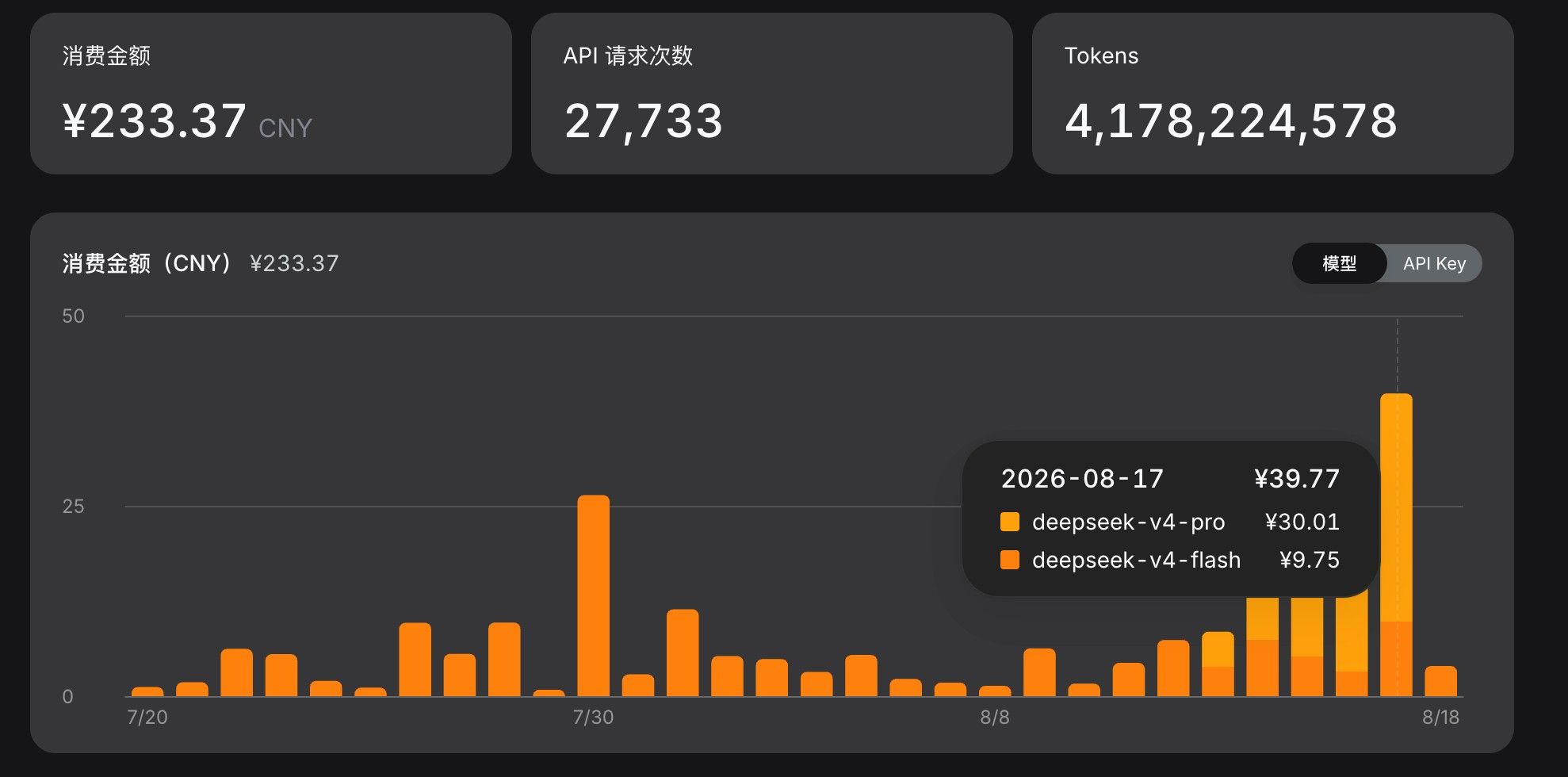

    首先必须说,涨价是万恶之源啊。你看我前几天每天大概消耗十七八块钱,在8月17号,就昨天,我还出门办事了,实际上我只是修改了我的论坛 APP 一些小的 Bug,把功能给完善一下,然后它居然就消耗了我40块钱。就都是一些非常 SB 的功能啊,没有什么难度的功能,但是呢,由于这个 APP 它涉及到的东西太多了,所以说我不得不用 Pro。它在这个多轮长链任务中,能够比较准确地召回上下文,它的注意力机制是比 V4 Flash 要更好一点的。但是呢,你说值这么多钱吗?
    如果说像我一样,只是说偶尔开发一个 APP,那么可能花个500块钱左右,能把这个事情给搞定,那么我认为还是有性价比的啊。用 V4 Flash 能不能做出这个 APP 呢?答案是应该是能做的,但是它有一些细节处理,就是会让你觉得没有用 V4 Pro 那么丝滑。因为 V4 Flash 如果说你迭代超过五六十轮,超过个五六百步,那它的注意力机制就比不上 V4 Pro 了。

    DeepSeek API消耗

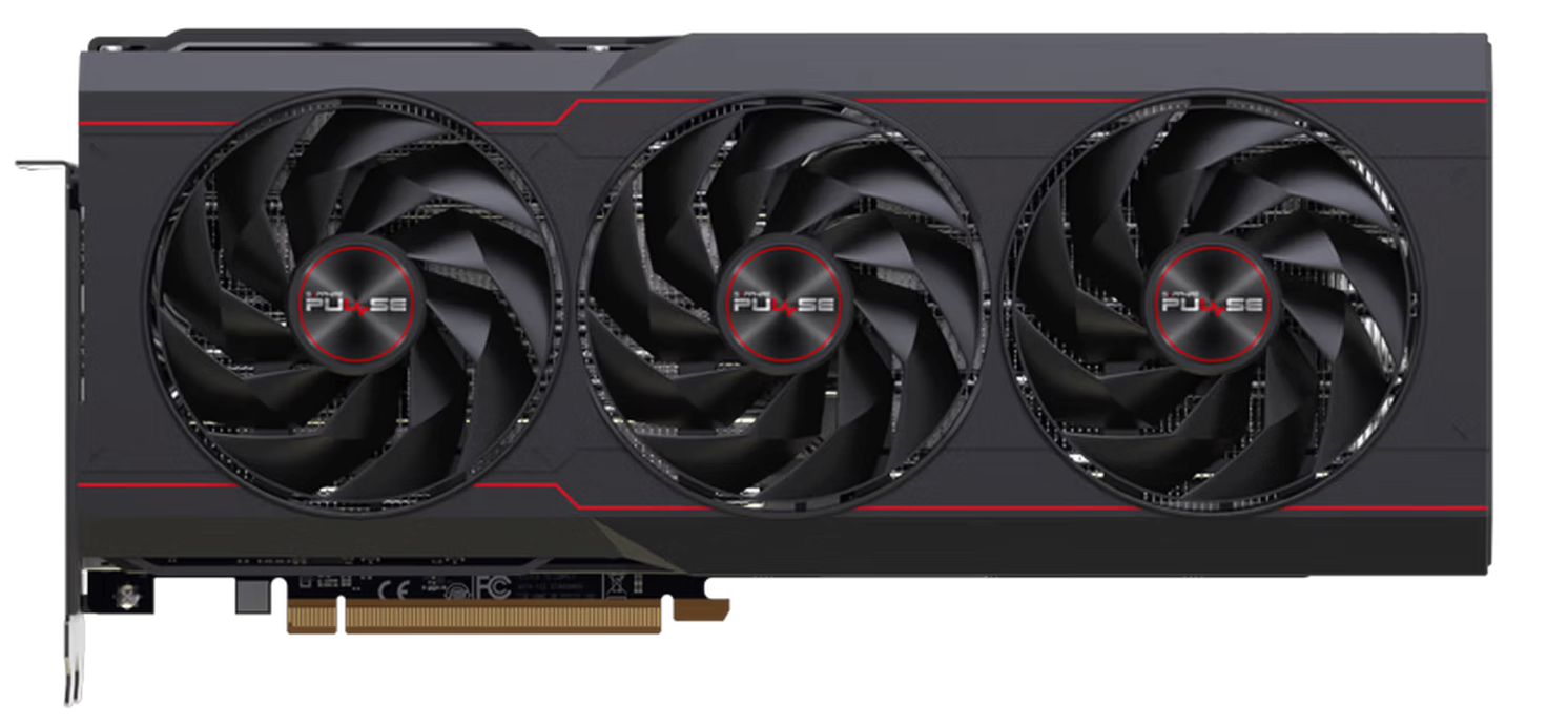

    当然了,还有一个好的方法,就是我们把我们的一些琐碎的工作给解放出来,大家就不要去拼这个在线 AI 了。那么我有两张显卡,我之前也介绍过,我有一张7900 XTX,一张4090D 48G。那么我这张4090我是不想拿出来去配置本地 AI 的。第一,因为它噪音比较大,我坐在旁边听着不舒服;第二,就是我要用它来做一些简单的视频。就我现在不是做了个自动剪辑器吗?我要用它来做 AI 视频。所以说我是不愿意把它拿出来,让这个什么 Qwen3.8 27B 占用了。
    但是呢,我又知道,如果用 llama.cpp 去驱动 Qwen3.8 27B,然后用我的7900 XTX这个五六千块钱的老将来出战的话,我怕体验不好。最起码说,如果你要驱动 Hermes,驱动这个 OpenClaw 的话,你没有 SGLang,那基本上会慢成 SB。但是现在有了 DeepSeek Harness,一切就不同了。

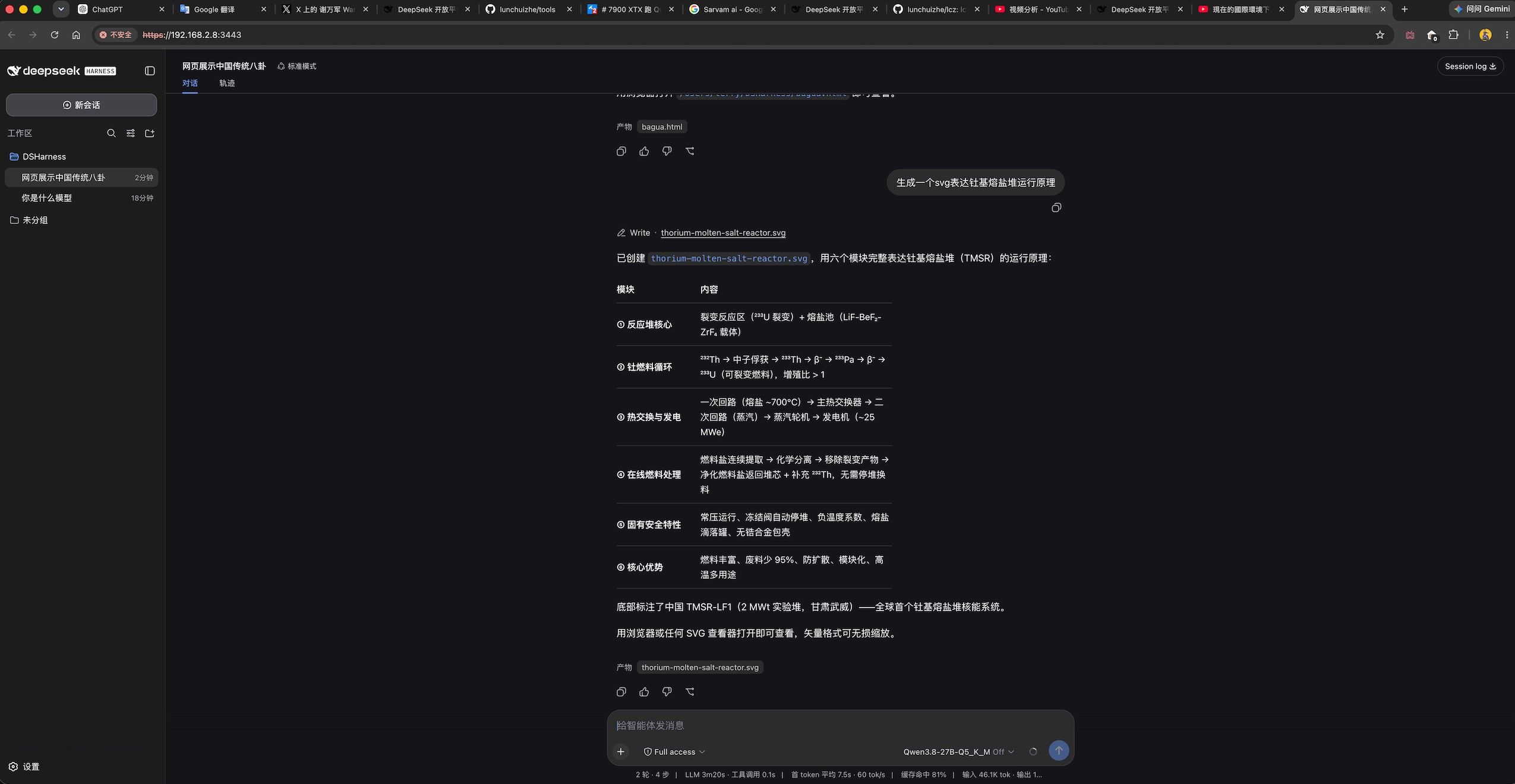

    下面就是钍基熔盐堆的运行原理。这一块它可以说是吊打 DeepSeek V4 Flash 或者是 Pro。第一,它画得非常详细;第二呢,就是它没有什么字体被遮盖,然后原理也非常清晰,并且分段啊都有,非常地好。但是呢,我不说了吗,我其实比较喜欢 DeepSeek V4 Pro 那种,就是你画原理图就没有必要画得这么详细啊。这个对于想深入了解的人来说是非常详细,但一般人看到这么多元素可能会懵逼。这个我给90分吧。
