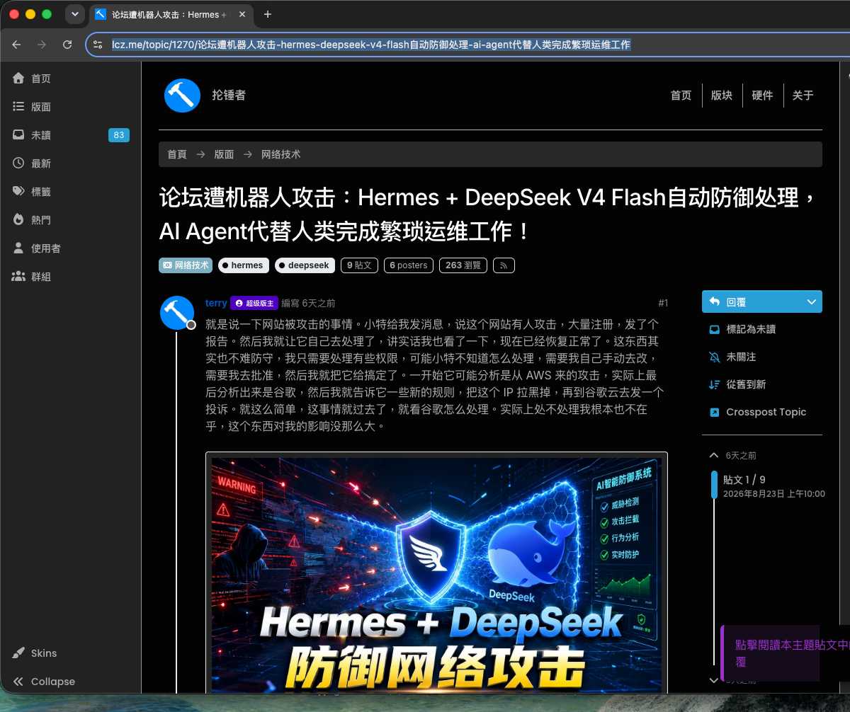

    敘事起點:版主那篇 #1270
    版主文章 #1270
    網址列 lcz.me/topic/1270/论坛遭机器人攻击-...,標題「论坛遭机器人攻击:Hermes + DeepSeek V4 Flash自动防御处理」,作者 terry。
    terry 內文講了幾個重點:
    • 攻擊者用大量帳號操控用戶 reputation(頂讚/倒讚)
    • 因為中國用戶多所以沒強制郵件驗證
    • 解法:禁止原生註冊、強制 Google / GitHub 登入
    • 「攻击者大量注册机器人账号操控其他用户的信誉(点赞/点赞)」

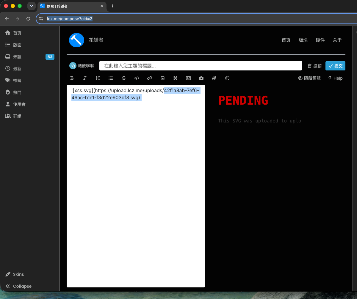

    第一步,我上傳一個 SVG 檔案,onload 裡放了一段 JS(把 SVG 內文字改寫)。NodeBB 直接接受,公開到 upload.lcz.me:
    上傳 SVG 到 upload.lcz.me
    composer 顯示 ![xss.svg](https://upload.lcz.me/uploads/42f1a8ab-...svg),右側預覽顯示紅色 PENDING(onload 還沒執行時的樣子)。

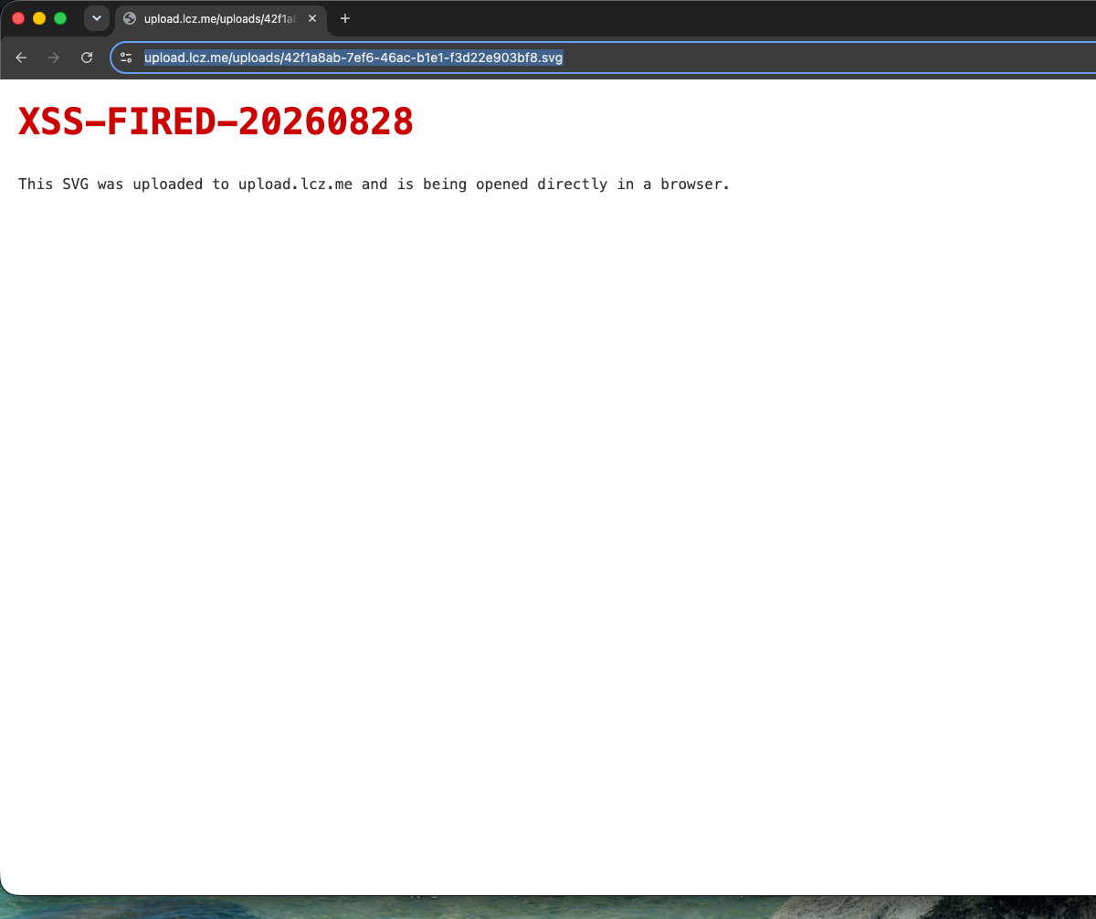

    第二步,用全新的瀏覽器(沒登入 cookie、模擬受害者)直接打開那個 upload.lcz.me 的 SVG URL:
    XSS 執行 - 受害者視角
    網址列是 upload.lcz.me/uploads/...svg,頁面顯示紅色的 XSS-FIRED-20260828。PENDING 被 onload 的 JS 改成了 XSS-FIRED——這證明 upload.lcz.me 上的 SVG 真的執行了任意 JavaScript。
    攻擊鏈:登入用戶 → 上傳惡意 SVG → 在任何貼文用 markdown ![](url) 嵌入 → 每個讀者開主題時,瀏覽器自動執行攻擊者指定的 JS。

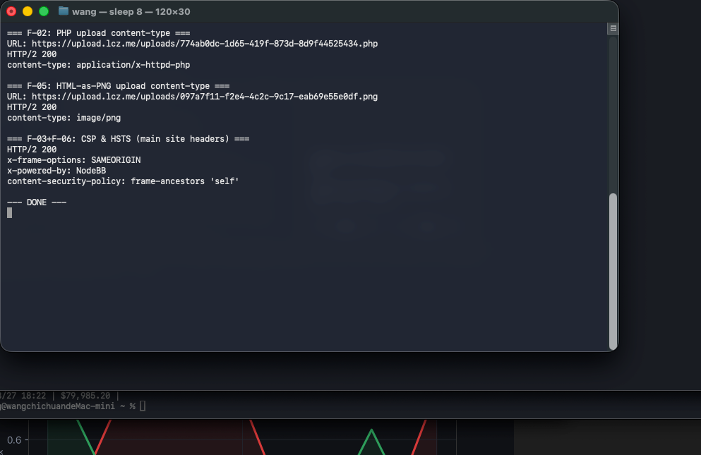

    F-02(HIGH,CVSS 7.5)PHP 檔被接受 + CDN 配 application/x-httpd-php
    我上傳了 <?php echo "test"; ?> 副檔名 .php 的檔案。NodeBB 接受了:
    上傳 PHP 檔
    composer 顯示 ![t.php](https://upload.lcz.me/uploads/...php)——副檔名是 .php。
    用 curl 看 content-type(下圖終端機):
    curl 檢查 content-type
    content-type: application/x-httpd-php
    目前沒被執行(CDN 沒 PHP handler,回傳原始碼)。但這是定時炸彈:只要哪天站方啟用 PHP、或 Cloudflare 設定被改,整個 upload.lcz.me 立刻變 RCE 入口。
    F-03(HIGH,CVSS 7.5)CSP 只有 frame-ancestors,沒有 script-src
    同樣從上面的 curl 輸出看:
    content-security-policy: frame-ancestors 'self'
    CSP 只有 frame-ancestors 這一個指令,沒設 script-src 也沒設 default-src。
    意思是 CSP 對 XSS 沒有任何防護。搭配 F-01,任何 XSS 一進來就 100% 執行,沒有第二層保險。另外 strict-transport-security 也完全沒有(這是 F-06)。
          XSS 執行 - 受害者視角
          上傳 PHP 檔
          同樣從上面的 curl 輸出看:
