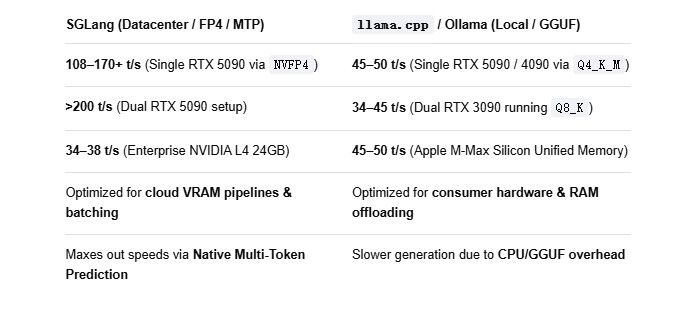

                      单单sglang 这个理由。。。没有理由不用linux
                            Magic629M
                            Magic629M
                            Magic629
                            @imbiplaza-ASUS 我也想试试sglang怎么样?今晚是不是要搞搞看啥是sglang,我也很好奇。
