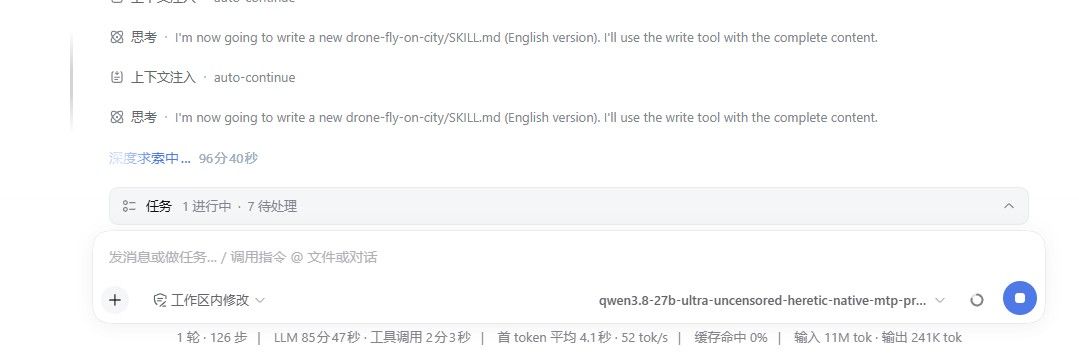

    七、两次真实 Agent Task
    两次比较完整的测试:
    测试 Steps 时间
    Test 1 25 Steps 约 6 分钟
    Test 2 46 Steps 7 分 18 秒
    25 Steps / 6 分钟
    Agent 自己完成:
    写 HTML、写 CSS、写 JavaScript、启动本地 Server、打开 Browser、Playwright Test、Search Test、Filter Test、Add Issue、Validation、Close / Reopen、Delete、LocalStorage、Reset、Mobile 375px Test、Desktop Layout Check、找 UI 问题、修改 CSS、Retest、检查 Console Error。
    整个过程没有人工接手。
    46 Steps / 7 分 18 秒
    这一次包括:
    Main Agent、Responsive Review Subagent、Browser Automation、Mobile Test、Desktop Test、Console Test、CSS Fix、Retest。
    Subagent 还额外发现了几个 UI 问题,例如:
    • Mobile Toolbar 有异常空白
    • Touch Target 太小
    • Narrow Screen Badge Wrapping 不理想
    Main Agent 再根据 Review 修改 CSS,然后重新测试。
    最终验证:
    项目 结果
    375px 无 Horizontal Scroll
    Buttons ≥ 44px
    Mobile Stat Cards 2 Columns
    Desktop 4 Columns
    Console 0 Errors
    如果单纯拿 Steps 去除时间:
    测试 平均时间
    25 Steps / 360 秒 ≈ 14.4 秒 / Step
    46 Steps / 438 秒 ≈ 9.5 秒 / Step
    当然 Agent Step 本身并不是完全相同的工作量,所以这个数字不能当正式 Benchmark。
    不过它至少说明一件事:
    真实 Agent 工作流的总时间,不是单纯由 Output Token Speed 决定。

    其中一个比较长的 Agent Session,结束时数据是:
    指标 数据
    Final Context 55,899 tokens
    Truncated 0
    Decode 40.84 t/s
    Generated 720 tokens
    MTP Acceptance 64.327%
    Accepted 550
    Draft Generated 855
    Mean Accepted Length 4.22
    生成过程中我看到过:
    44.59 t/s、44.61 t/s、43.52 t/s、42.83 t/s
    所以在我的使用方式里:
    40~46 t/s 是一个比较接近真实 Coding Workload 的范围。

    • imbiplaza ASUSI 在线
      imbiplaza ASUSI 在线
      至尊王者
      幸好我加入auto continue 功能,如今跑一组coding
      两个小时 1千万tok
