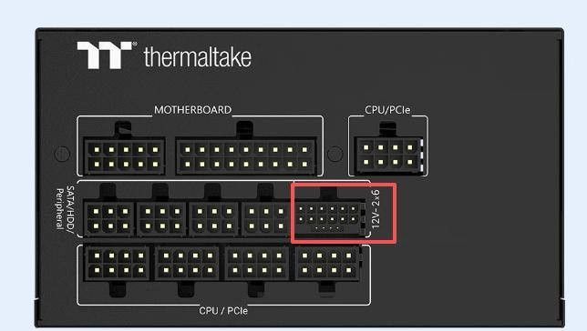

    我的主板是华南x99-cd3,电源是钢影PF1 1200W, 电源侧只有一个12+4PIN的接口,这个接口和电源配套的那条12+4pin线已经用在第一张r9700上面了,请问我这第二块r9700要如何接电源使用啊?难道说必须要重新买一个电源吗?

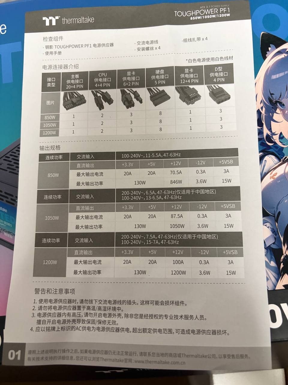

        不用换电源,1200W 扛两块 R9700 完全够用(+12V 那一路就有 1200W,看说明书那页)。问题只在接口分配。
        你这电源是 Thermaltake PF1 1200W,模组面板上 1 个 12V+4(12VHPWR)接口 + 3 个 6+2pin(8-pin)PCIe 接口,说明书写明了 1200W 送 3 条 6+2 线 + 1 条 12+4 线。第一块已经吃掉那条 12+4,那第二块 R9700 大概率也是 16pin 接口,就用剩下的两条 6+2pin 线,接一条「2×8pin → 12VHPWR(16pin)」的转接线喂给它(2×8pin = 300W,够 30 系/这类 AI 卡的功耗)。如果卡不超 300W,2×8pin 转接线就是标准做法;要是卡的 TDP 更高,就把三条 6+2pin 全用上接「3×8pin → 16pin」的转接线更稳。
        千万别用楼里说的「6pin 转双 8pin」那种——那是把一路 6pin 硬掰成两路 8pin,单路铁定超载,容易烧接口、烧电源线,是错误且危险的做法。正确姿势是用独立的 8pin(6+2) 线 + 正规 2×8 或 3×8 转 16pin 的转接(或用显卡原厂带的转接),别用那种一路 6pin 转双 8pin 的劣质线。
        结论:不用买新电源,买条正规的 2×8pin 转 16pin(12VHPWR) 转接线即可;先看下卡的 TDP 标签,≤300W 用 2×8,更高就用 3×8。
