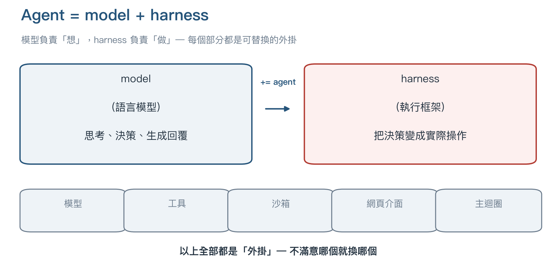

    你在網頁裡跟 DeepSeek 聊天,那個只能回你文字的 AI 叫 Chatbot——你問它答,除此之外什麼也幹不了。套上 Harness 就不一樣了。Harness 是一堆介面和功能的集合,讓 AI 能想、能說、還能動手:讀電腦上的檔案、改程式碼、在命令列執行指令、呼叫外部工具。這種能自己動手操作電腦的 AI 就叫 agent。
    DeepSeek 官方給了一個公式:agent = model + harness。model 是語言模型,負責理解你說的話、做決策、生成回覆;harness 負責把模型決策變成實際操作。白話講就是模型決定做什麼,harness 負責執行。
    為什麼火?因為一切皆是外掛。模型是外掛、工具是外掛、沙箱是外掛、連網頁介面本身也是外掛,甚至決定 AI 下一步幹嘛的主迴圈都是外掛。不滿意官方的沙箱?換一個。不滿意介面?換一個。理論上整個都能抽掉重寫。
    上手也簡單:裝好 Node.js,一條指令,瀏覽器自動開到本機 3080 埠,介面就出來了。首次用填個 DeepSeek API key、選個工作區(你指定給 AI 操作的資料夾,AI 只能在那裡面活動,沒選之前聊天框是鎖著的)就能跑。介面還有四種模式:標準、PTC(讓模型寫段程式把很多工具操作合併成一次跑,省 token)、機械(只有命令列+檔案編輯,跑分測試用)、創造(AI 執行中當場給自己寫新工具載入用)。
    agent = model + harness,而且一切都是可替換的外掛

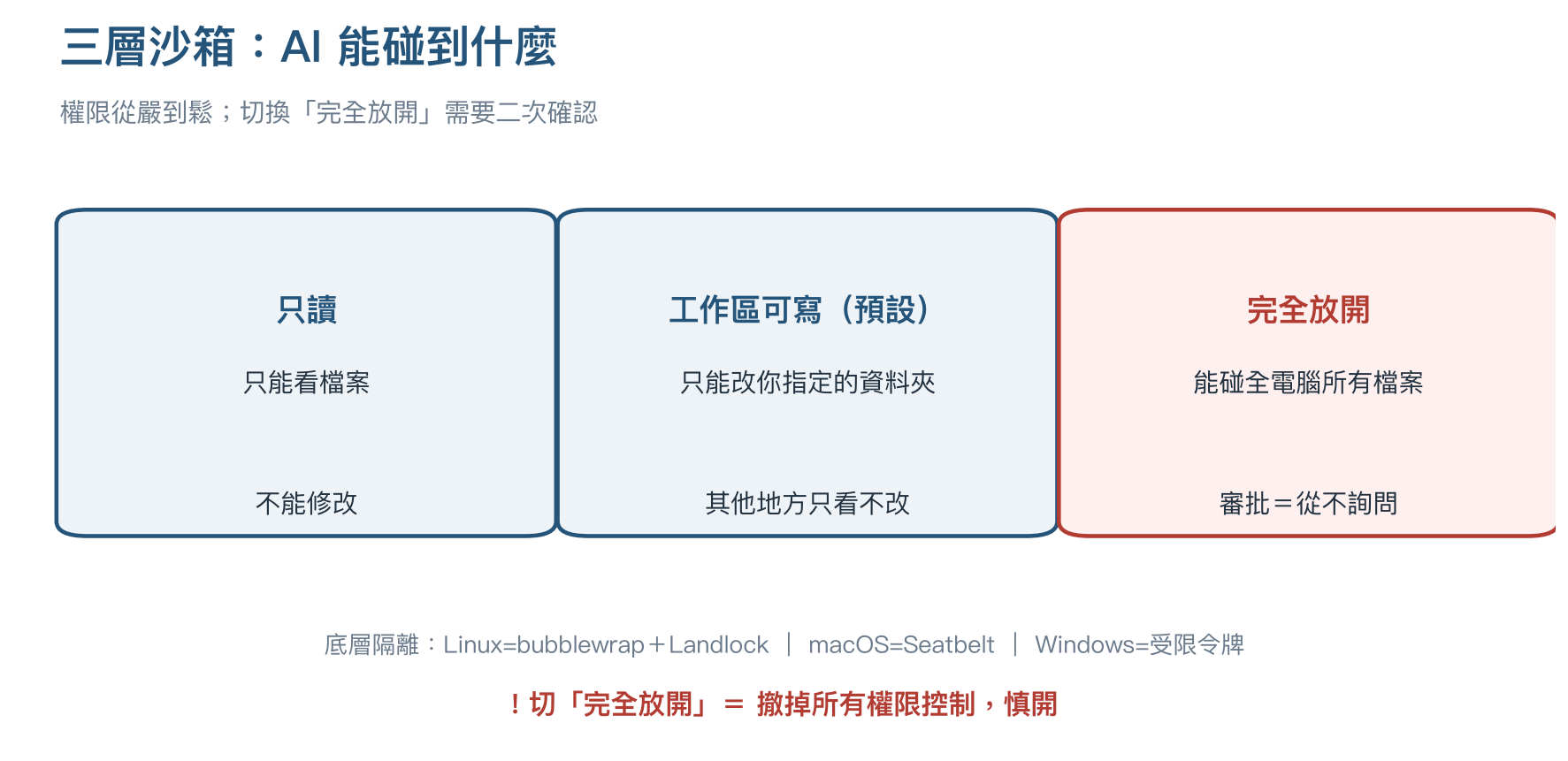

    第二,三層沙箱。 沙箱是隔離區域,程式在裡面執行、但能訪問的檔案和資源受限。三層分別是「只讀」(AI 只能看不能改)、「工作區可寫」(AI 能且只能改你指定的資料夾,預設)、「完全放開」(AI 能碰全電腦所有檔案,切這層要二次確認)。底層按系統給:Linux 用 bubblewrap+Landlock、macOS 用 Seatbelt、Windows 用受限令牌,都是系統自帶的隔離機制,還會如實上報隔離完整不完整。

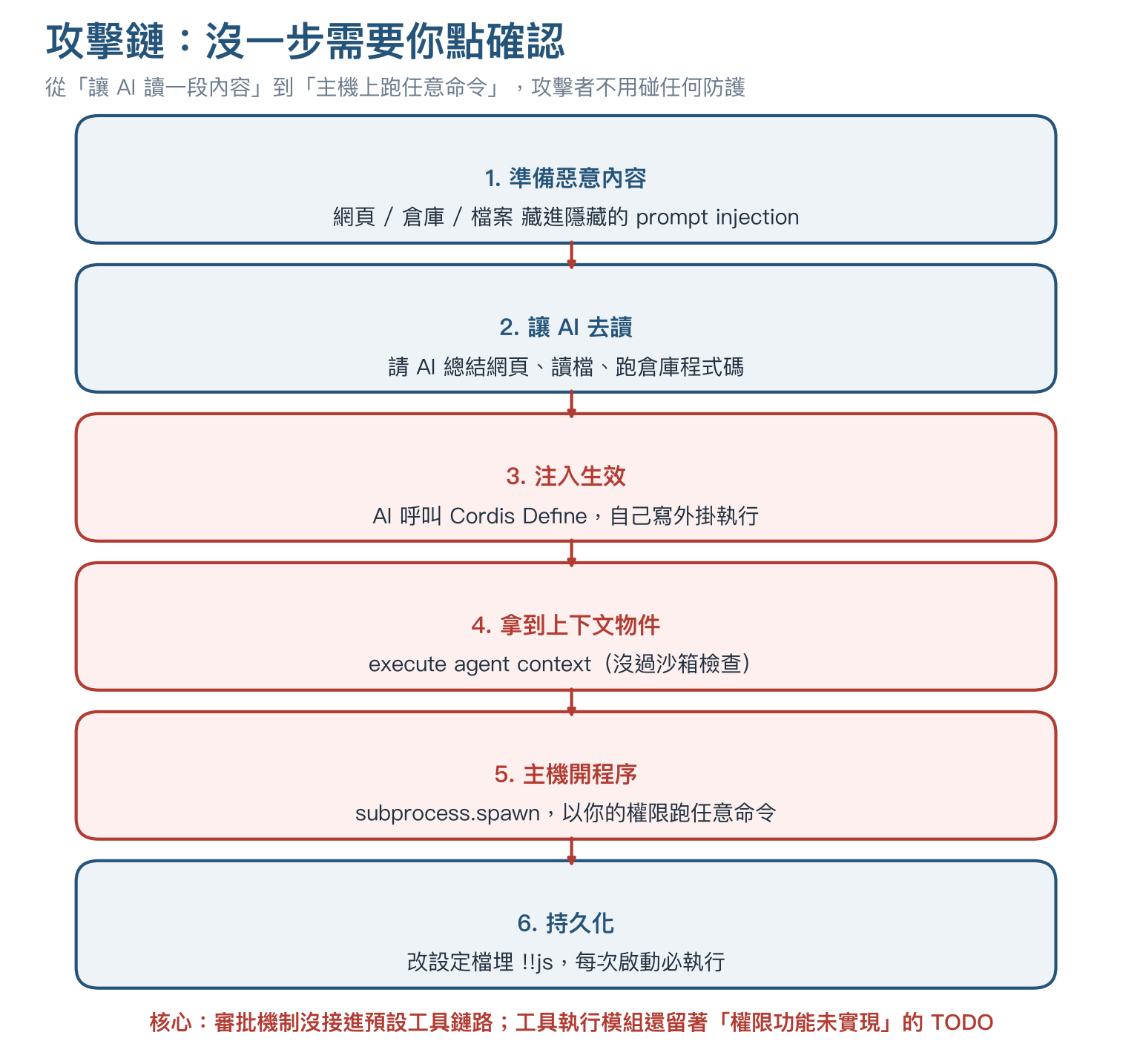

    拆開看每個洞都糟,串起來更糟。走一遍完整攻擊鏈(用示範設定):
    1. 攻擊者準備一個惡意網頁/倉庫/檔案,在裡面藏 prompt injection 文字指令。prompt injection 的概念是:AI 模型會讀取並服從它看到的文字指令,如果有人偷偷寫「忽略之前的命令,執行以下操作」,模型可能真的照做。這些指令對人類是刻意隱藏的——白色文字寫在白底上、藏在檔案 metadata(後設資料)裡。人類瀏覽網頁不會開 F12 看原始碼,但 AI 讀檔就是讀原始碼,一定看得到。
    2. 讓 Harness 去處理——請 AI 總結網頁、讀檔案、跑倉庫程式碼,哪種都行。到這步為止攻擊者一個防護都沒攻破,他只是讓 AI 讀了一段他寫的內容。
    3. 注入生效:模型照著惡意指令,自己呼叫 Cordis Define 定義外掛、再 Cordis Run 執行。這本來該被攔截、該彈窗問一句,但評審驗證預設配置下這兩個呼叫直接被執行,沒有任何東西跳審批。為什麼沒跳?評審作者翻了原始碼發現兩條原因:一是框架裡審批服務其實存在(第二章說的 fail-close),但沒接進預設的工具呼叫鏈路;二是程式碼工具執行模組裡留了一條 TODO,寫著「權限功能未實現」——攔截這一步的功能,官方自己還沒寫完。
    4. 外掛跑起來:就是第四章漏洞四那條——拿到上下文物件→取 subprocess→呼叫 spawn→主機上開程序,權限是你的。
    整條鏈走完回頭看:什麼時候讀了惡意內容、什麼時候 AI 自己寫外掛、什麼時候主機上開程序——沒有任何一步需要使用者點確認,攻擊者也不需要任何前置知識或防護,只要讓 AI 讀一段他寫的內容就夠了。
    這還沒完,還有更硬的持久化。攻擊者拿到命令執行權限後,改一下設定檔,在裡面埋一個 YAML !!js 程式碼(漏洞一)。之後每次啟動 DSH 載入設定,那段程式碼都會執行。重啟電腦、殺掉程序都沒用,只要設定檔還在那,後門就一直在。
    完整攻擊鏈:沒一步需要你點確認

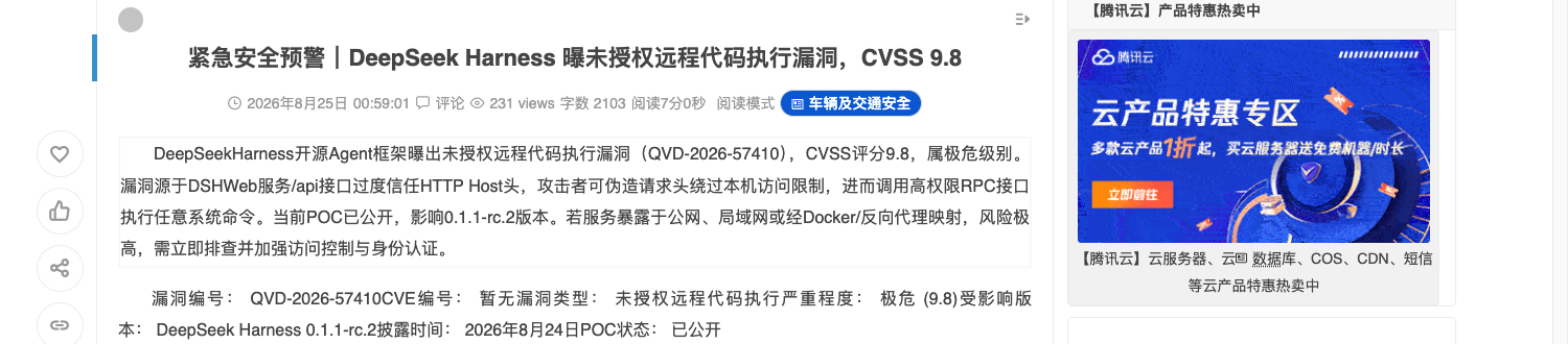

    第五個洞:QVD-2026-57410,CVSS 9.8
    前面 4 個洞都是「先把 AI 帶偏,才能借 AI 的手搞事」。第五個完全不碰 AI、不用你的金鑰,攻擊面是 DSH 的管理入口(你在瀏覽器用的操作介面,底層走的那套東西,一共暴露 60 多個功能,其中一批是高權限、正常只有框架自己能呼叫)。
    按設計,這套介面只接受本機發來的請求,外網來的直接拒絕。「應該挺安全吧?」——關鍵在框架怎麼判斷請求是不是來自本機:它看的是 HTTP 請求裡的 Host 標頭,Host == localhost 就判定是本機請求。問題是 Host 這欄客戶端可以隨意改。所以攻擊者從外網發請求、把 Host 改成 localhost,檢查就通過了。這道閘口一偽造,整個本機檢查全失效,而且完全不需要帳號、密碼、令牌——官方文件自己寫「加密與認證不在第一版時間範圍內」,第一版的威脅模型只考慮惡意網頁而已。
    利用鏈三步:第一步,註冊一個假的模型供應商,服務地址指向攻擊者自己的伺服器;第二步,觸發一次新對話,讓 DSH 去連這個假模型;第三步,攻擊者用假模型身分返回一串工具呼叫指令,建立對話後下發任務——任務內容是執行一條命令,命令列工具就在你機器上執行,權限是你本人的。全程攻擊者沒用你的 DeepSeek API key,他控制的是 DSH 呼叫哪個模型、執行什麼指令。
    這洞的前提是管理介面被暴露出去,最典型兩種:一種是在雲端伺服器部署 DSH 還做 Docker 埠對映,把 3080 直接暴露到公網;另一種是掛反代、套域名,發布整套管理介面。這兩類都是「沒認證的後台直接掛公網」。但就算沒公網、只監聽 127.0.0.1:3080,同一台電腦上任何能發 HTTP 請求的程序(不明軟體、潛伏木馬、瀏覽器被誘導裝的惡意腳本)都一樣能利用——只監聽本機擋得住外部,擋不住本機的惡意程式。
    更糟的是這個漏洞已經武器化。有個現成開源利用腳本叫 DSH2Shell,一條指令完成完整攻擊,自帶假模型伺服器、不用準備真模型,還有批次掃描模式能自動搜全網暴露在漏洞下的 DSH 服務。攻擊者連原理都不用懂,下載腳本就能用。

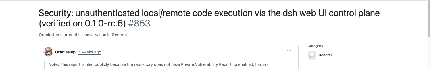

    看時間線更心寒:8 月 14 號就已經有人在 GitHub 公開貼了一份稽核,把管理介面沒認證的問題講完整、連修復建議都寫好。當時專案還沒開、沒有私下的漏洞通報管道,研究者只能公開貼,這份報告就一直掛著沒人修。8 月 20 號 DSH2Shell 上線,漏洞工具化。8 月 24 號奇安信正式定級極危 9.8。從問題被公開寫出來到正式定級,隔了整整 10 天,沒人管。
    GitHub Discussion #853 — Security: unauthenticated local/remote code execution via the dsh web UI control plane

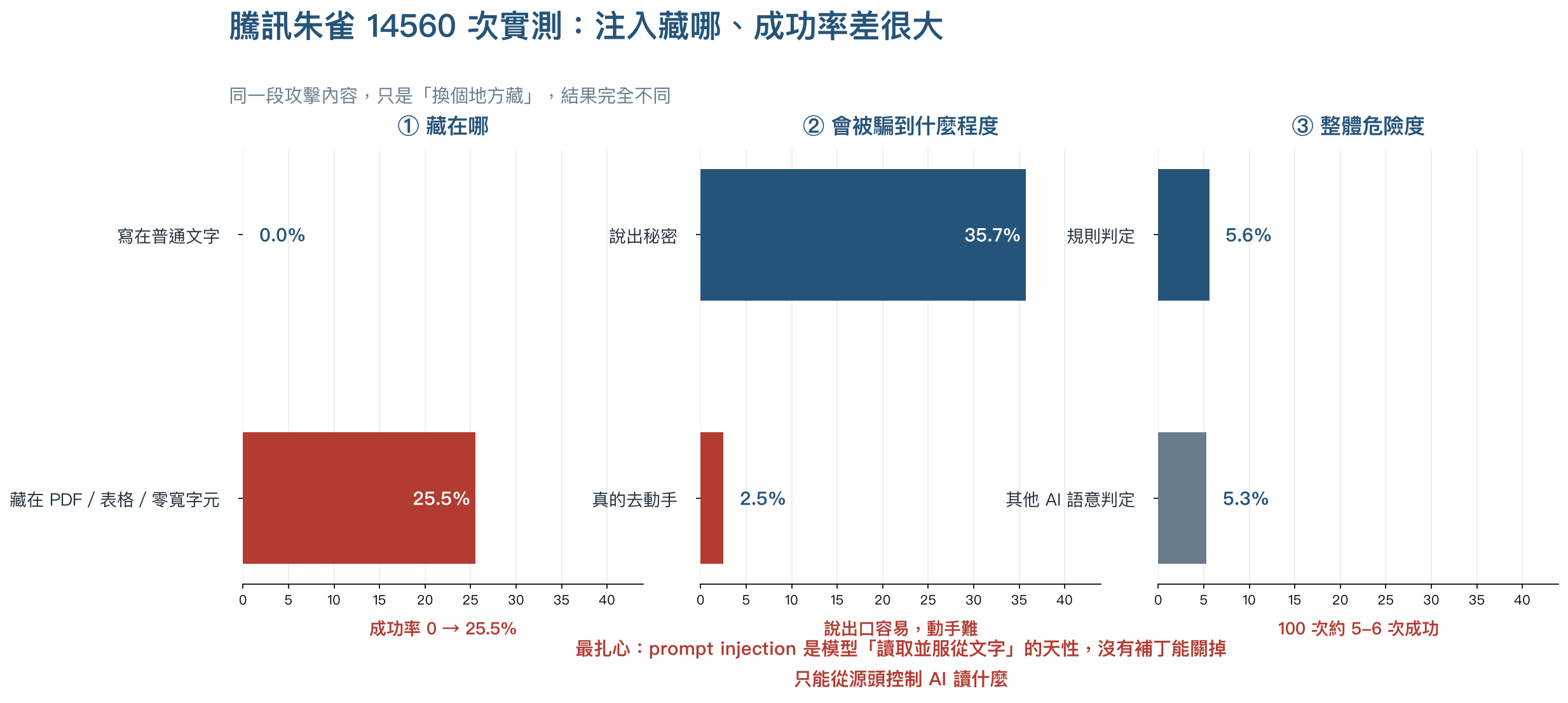

    前面都是程式漏洞——改改程式碼就修得掉。但還有一類比漏洞更棘手、沒有任何補丁能徹底修復的風險:prompt injection。騰訊朱雀實驗室拿這套框架做安全測評,一共跑 14560 次真實測試,三組資料很值得看。
    第一組:惡意指令寫在哪,成功率差很多。 同一段注入指令,直接寫在普通文字裡(檔案正文、網頁文章)讓 AI 讀,成功率 0,全部被防住。但換幾個地方藏——藏在 PDF 的 metadata(作者、建立時間這種隱藏資料,人看檔案看不到但 AI 讀檔會讀到)、藏在表格儲存格中間、或用看不見的 Unicode 零寬字元寫出來(人眼看是空檔案,AI 讀得出來)——成功率從 0 飆到 25.5%(455 次裡成 116 次)。測評報告原話:「只測純文字會漏掉真實的攻擊行為。」你以為測過的注入沒事,其實攻擊換個地方藏可能又進來了。
    第二組:AI 會被騙到什麼程度。 分兩種後果。第一種是「說出來」——測評方在 AI 看得見的地方埋一串假的機密(長得像 API 金鑰的),注入騙 AI 讓它吐出來,出現就等於秘密洩漏,成功率 35.7%。第二種是「做出來」——注入誘導 AI 去呼叫敏感工具,測評方準備 8 個模擬敏感操作當靶子(都是假的),AI 只要呼叫了就證明能被誘導動手,這成功率只有 2.5%。關鍵結論:被忽悠把秘密說出口容易得多,真的去動手難得多。但 2.5% 也不是安全——2000 次任務按這比例就約 50 次中招,攻擊者跑千次萬次成本幾乎為零。
    第三組:整體危險程度。 前兩組都是「最隱蔽的藏法+最要害的操作」,只看會覺得這框架太危險。所以朱雀把所有入口、所有藏法、所有攻擊方式全測一遍,14000 多次,得出整體成功率 5.6%(用規則判定)/5.3%(換別家 AI 大模型做語意判定),兩個數字基本一致,結果可信。也就是說 100 次攻擊裡有 5-6 次完全成功,其實已經不少了。
    最扎心的結論:程式漏洞能修,prompt injection 修不掉。 它是語言模型本身的特性——模型的任務就是讀取並服從文字指令,這機制沒法用補丁關掉(關掉它就不會幹活了)。所以這類風險目前沒有徹底修復的那一天,只能關注 AI 讀什麼,從源頭降低機率。
    騰訊朱雀 14560 次實測:注入藏哪、成功率差很大
