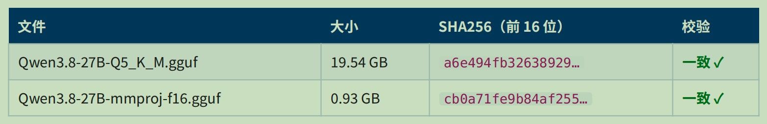

    3、模型下载
    #自行下载好(两文件均做 SHA256 校验,与 Hugging Face 官方值完全一致)

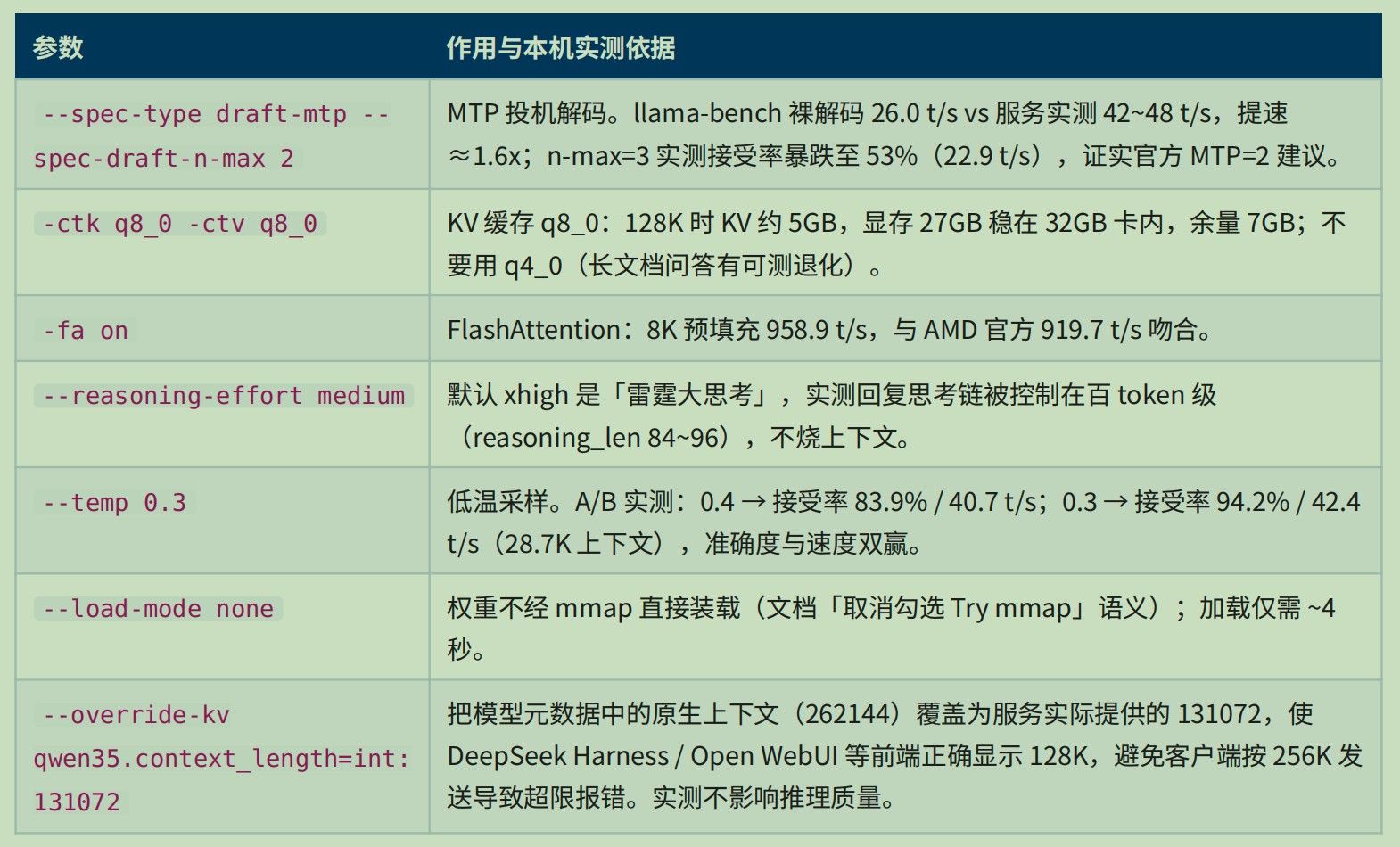

    2、参数作用对照表

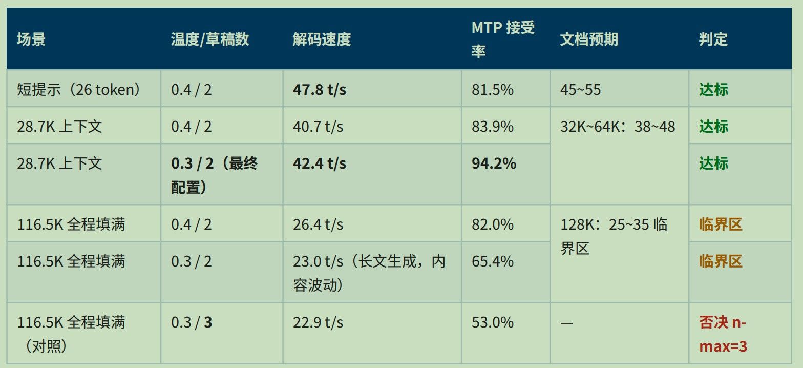

    三、性能实测数据(实际使用中速度比测试速度快)
    1、解码速度(llama-server 官方计时,含 MTP)
    注:128K 两次实测差异主要来自生成内容(简短回答 vs 长篇解释)导致的草稿接受率波动,均落在文档预告的 25~35 t/s 物理带宽临界区;日常 ≤64K 场景稳超 40 t/s。

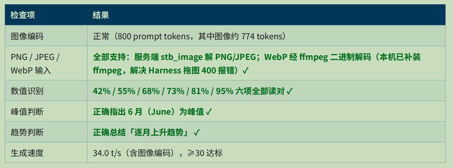

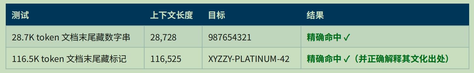

    2、长文精确检索(Needle-in-Haystack)
    3、多模态(mmproj 视觉)
    测试图:程序生成的 2026 年月度 GPU 利用率柱状图(含 6 个月数值、峰值标注、费用注释)。
    4、API 兼容性
    GET /health → {"status":"ok"} ; GET /v1/models → 模型名 qwen3.8 ;OpenAI 格式 chat/
    completions(含 image_url 多模态输入)全部正常。

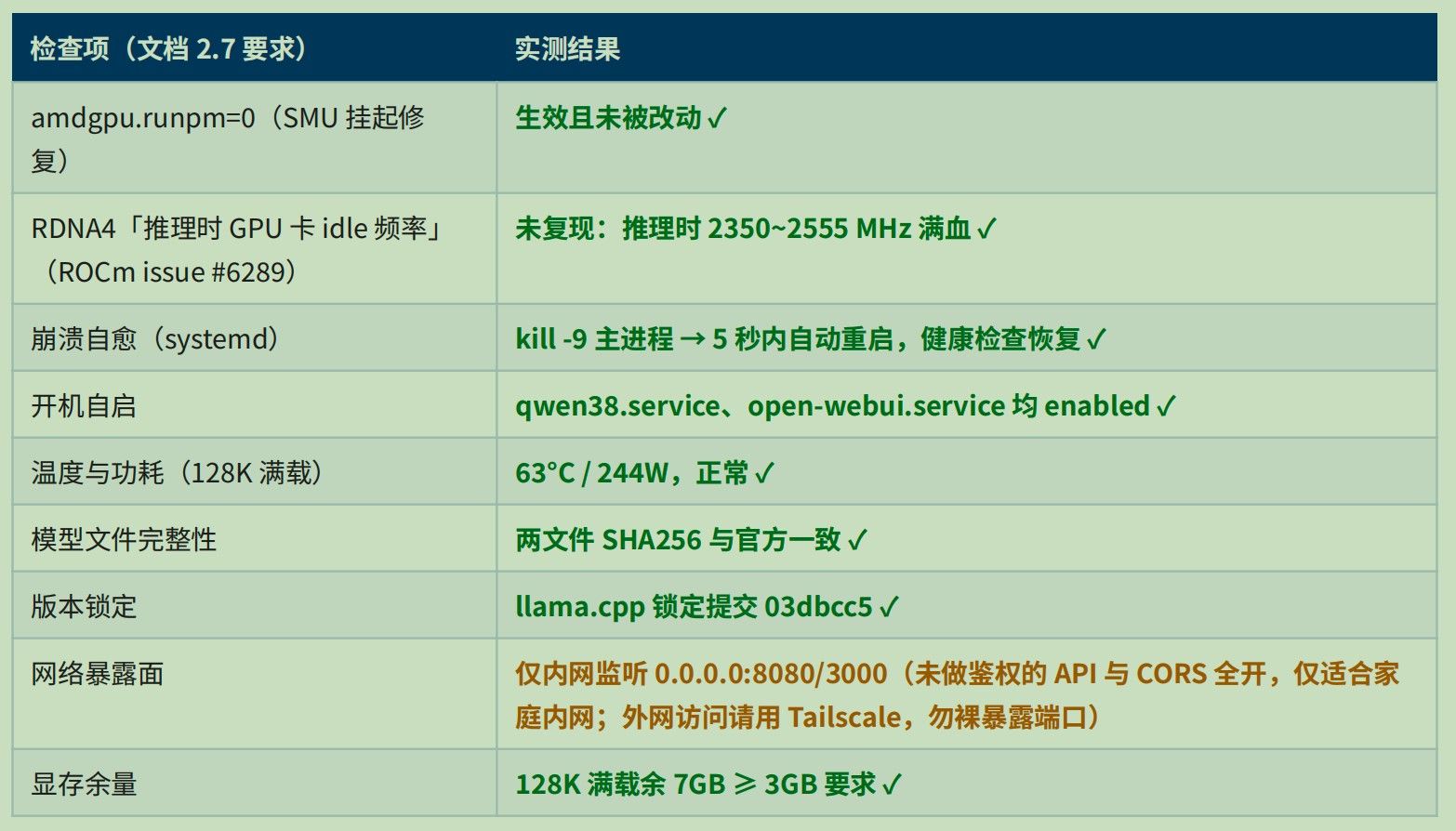

    五、稳定性验证清单(已修复网络暴露面)

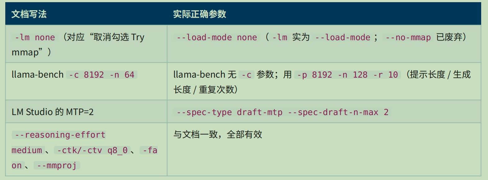

    4)文档笔误修正: -lm none → --load-mode none ;llama-bench 无 -c 参数(用 -p/-n );MTP=2 → --spec-draft-n-max 2 。
    5)最终温度取 0.3:文档允许范围 0.3~0.5 内取低值,实测 MTP 接受率 94.2%(0.4 为 83.9%)、28.7K 解码 42.4 t/s(0.4 为 40.7),准确度与速度双赢。
    6)MTP 草稿数维持 2:对照实验证实 AMD 官方「R9700 设 MTP=2」建议;n-max=3 实测更慢。

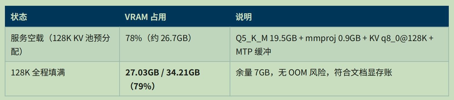

    7)上下文元数据覆盖:GGUF 原生元数据 context_length=262144(256K),前端会把 256K 当服务上限显示;已用 --override-kv qwen35.context_length=int:131072 覆盖为 128K,与实际服务能力一致(256K 需 ~34GB 显存,本卡放不下)。

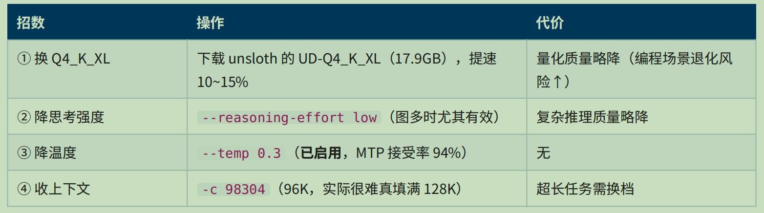

    八、128K 速度临界点与「压线四招」
    128K 全程填满时解码落在 23~26 t/s(R9700 640GB/s 带宽物理上限决定)。需要更高速度时按序启用:
    256K 说明(供参考):Q4_K_M + KV q8_0 可塞下 256K(约 34GB 会略超本卡),或 Q5 配 KV q4_0(有长文退化风险);建议主力固定 128K + Q5,偶尔超长任务再起 Q4_K_XL + 200K 的第二 profile 按需切换。
    九、关键实测原始数据

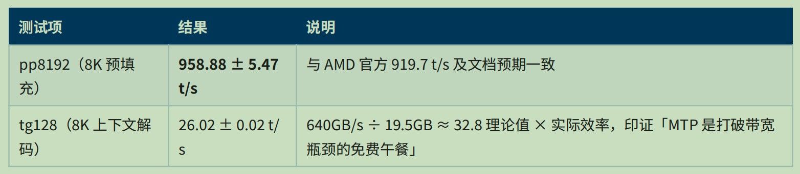

    llama-bench(无 MTP)
    pp8192: 958.88 ± 5.47 t/s tg128: 26.02 ± 0.02 t/s
    build: 03dbcc5 | backend: ROCm | ngl: 999 | fa: on
    llama-server(MTP=2 最终配置 temp 0.3)
    26-token 提示: eval 8353ms / 400 tok → 47.8 t/s | 接受率 81.5%
    28.7K 上下文: eval 1745ms / 75 tok → 42.4 t/s | 接受率 94.2%(mean len 2.88)
    116.5K 冷预填充: prompt eval 333.4s / 116525 tok → 349 t/s(前段 1171 t/s)
    116.5K 解码: eval 19533ms / 451 tok → 23.0 t/s(长文生成)
    多模态图表: 800 prompt tok(图≈774)→ 34.0 t/s,6 值全对
    显存 @128K 满载: 27.03GB used / 34.21GB total(79%)
    GPU @满载: 2555 MHz | 244W | 63°C
    自愈: kill -9 → systemd 5s 内重启 → health ok
