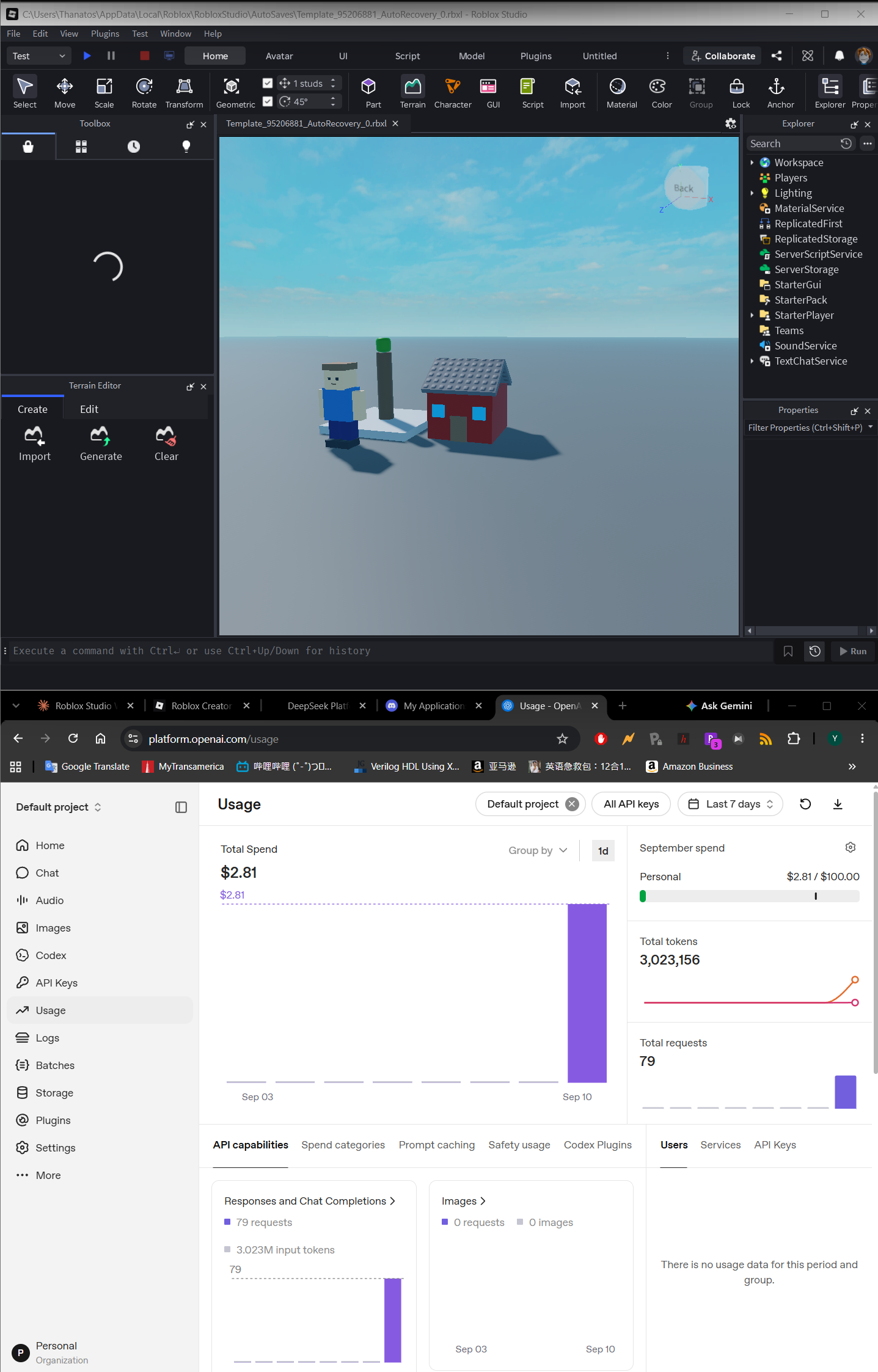

    我的项目统共只做了一个工作,就是把之前反了房顶,修正过来。然后就看到了~$3的费用。说实话,真不如我直接用ds v4-Pro算了,还能便宜不少钱,也不是需要做精品游戏。这用的gpt 5.6费用着实挺吓人的的。关键我心里完全没底,如果儿子要做完整个项目,用GPT5.6,我会不会直接负债。明显是个无底洞。
    现在考虑,直接换成ds v4-Pro。或者让我的2xr9700接手这个工作,调用qwen 3.8 27B不知道能不能行?
    再不济,我就用3090Ti+3080算了。反正先培养培养儿子的兴趣。
    现在儿子只需要对着discord上的机器人说自己想做的事情,机器人都能帮他搞定了。
    漫漫长路第一步算是走出来了。
    大家给点意见哈。
